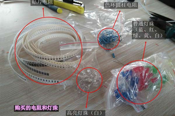

1、材料。47K贴片电阻;5mmLED发光二极管5种颜色;5mmLED高亮白色发光二级光;47K五色环圆柱电阻。

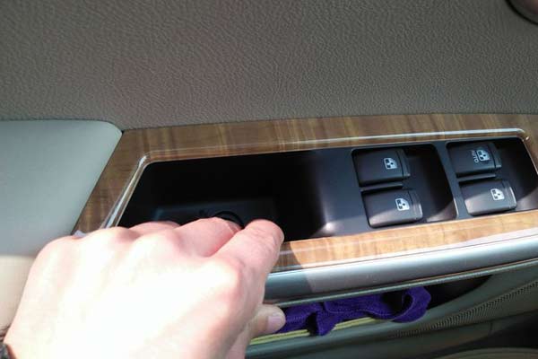

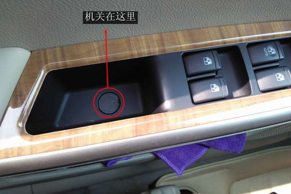

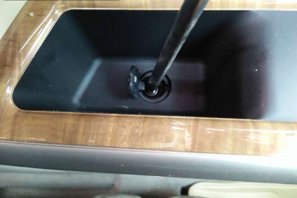

2、拆面板。红色圈内就是机关所在。需要将圆盖撬开(最好用刚好放进去的小螺丝刀或者其他硬塑料材质的小撬棒);圆盖撬开后,露出螺丝钉,用适当的螺丝刀将螺丝钉拧下来;拧下螺丝后,抓住面板向上拉起(用力要线性,不可太猛,以免搞坏里面的卡扣)。

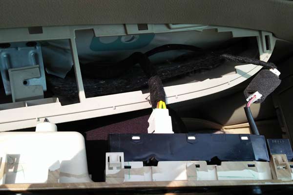

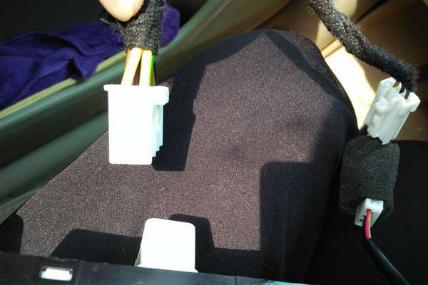

3、拆下面板后,可以看见下面连接着两根线束,要将这两个线束拔出。

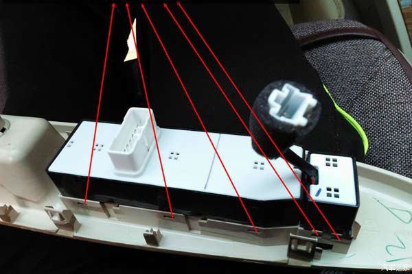

4、线束拔出后,要将红线指向的五个卡扣和对面相对应的五个卡扣分别撬开,就可以拿掉车窗控制模块了。

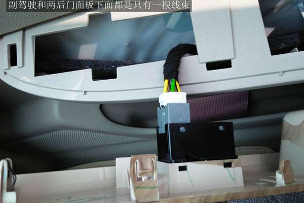

5、副驾驶、后门控制键面板的拆卸方法与主驾驶相同。不过,副驾驶和两后门面板下面都只有一根线束,并将其拔出。

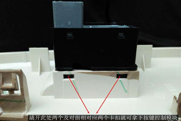

6、撬开红线所指的两处卡扣以及对面相对应的两个卡扣就可以拿下按键控制模块。

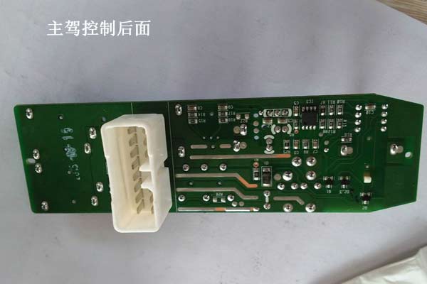

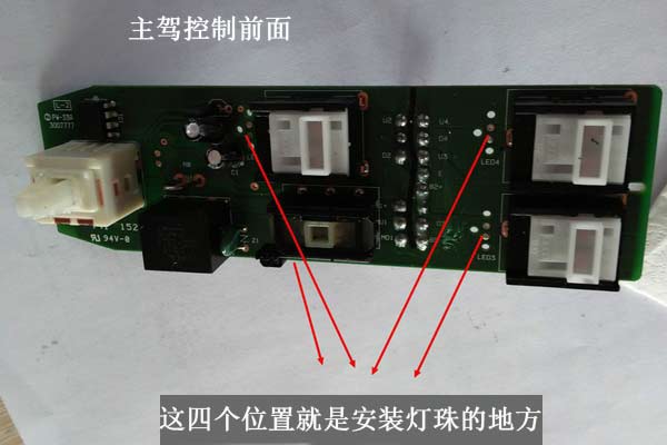

7、主驾控制电路板背正面以及背面,贴片电阻就是焊在背面的。

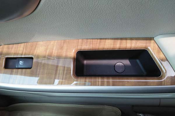

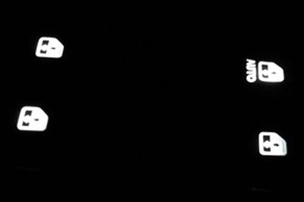

8、大功告成。夜晚主驾按键效果。至此,以后晚上开关车窗就不用一通乱摸了。
安装上车窗按键灯之后,车主以后就不需要在黑暗中摸索车窗按钮了。而且,晚上的时候车内灯光闪亮,显得有格调。这次的改装可以说是有史以来最便宜的一次改装了,总共也花不了几元,感兴趣的朋友可以试试哦!
