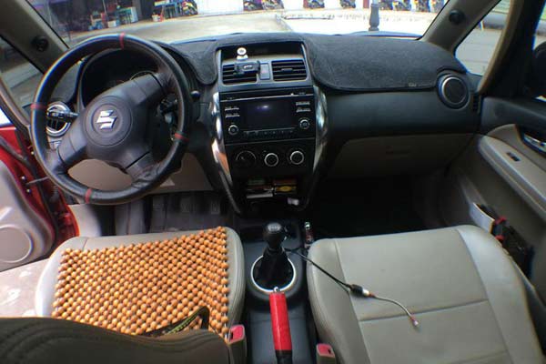

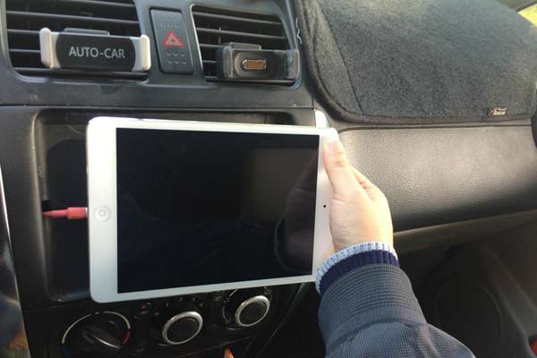

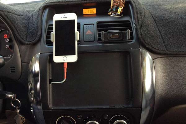

1、天籁cd安装到sx4里的效果图,副驾驶位置上的数据线就是连接iphone的数据线,无须单独音频输出。

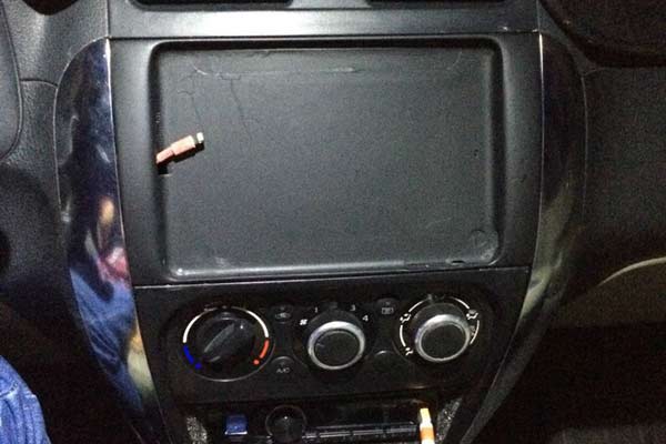

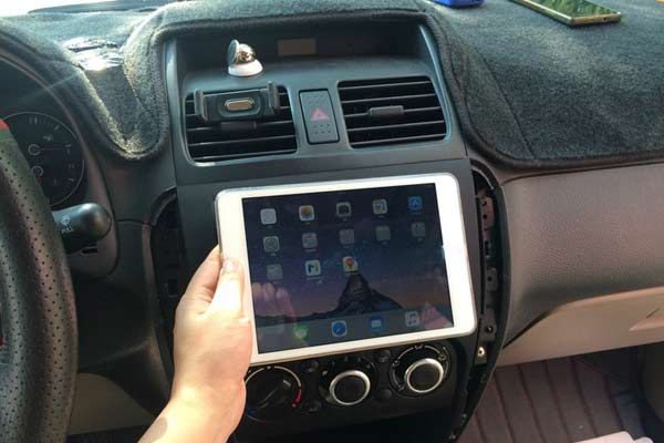

2、天语sx4装饰框,完美安装到中控里。ipad mini2的大小很完美。如果喜欢ipad那种大屏的,效果会更好,不过接下来的倒模会更加难。

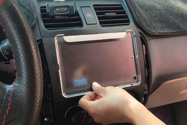

3、ipad mini2 皮套底部,直接作为安装ipad mini2的基座,既可以省钱,也能确保ipad mini2卡紧。

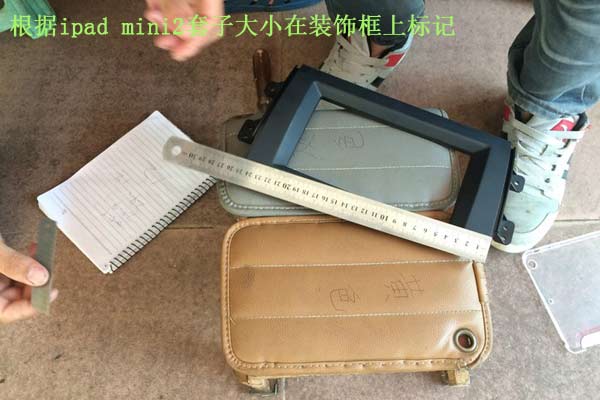

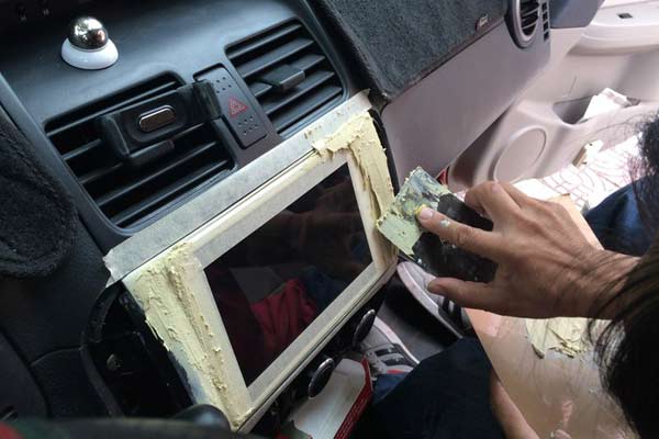

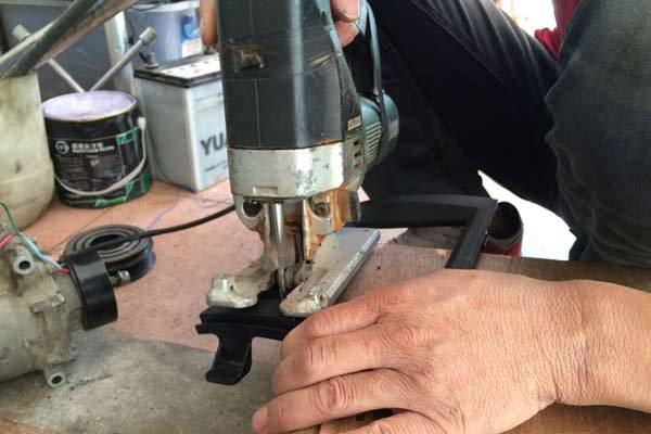

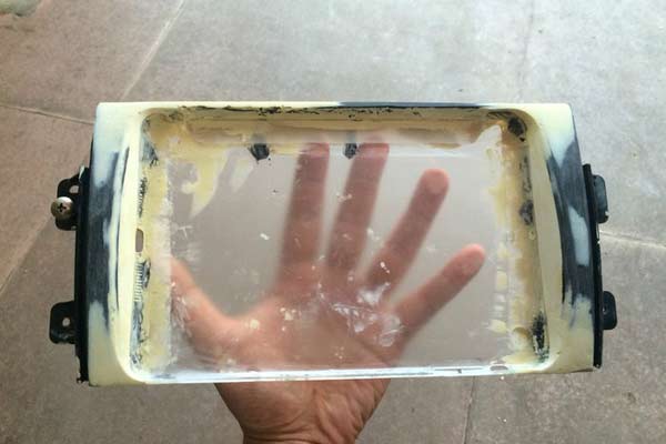

4、根据ipad mini2套子大小在装饰框上标记,准备切割!

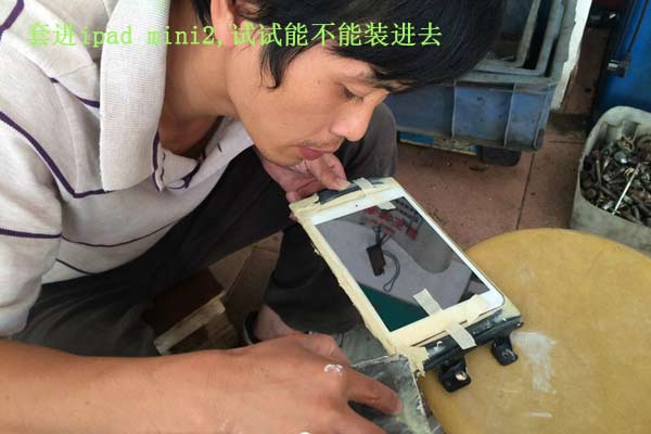

5、无限次切割修改后粘合,初步摸上原子灰。看看ipad mini2 能否装进去,要记得在ipad mini2 机身上缠一圈美工胶布,再次抹原子灰,然后晾干打磨,此举可以重复n次。整体再上车,再摸原子灰,再打磨...ipad瞬间变得灰头灰脑。
6、整体初装,先保持这部分不要因为原子灰和粘合皮套底部而变型。

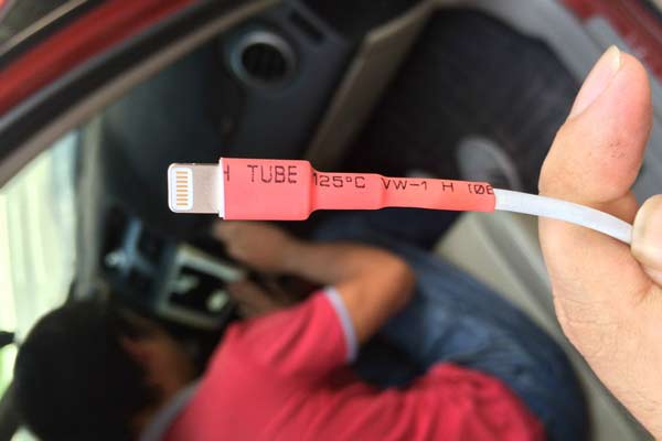

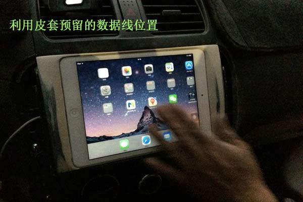

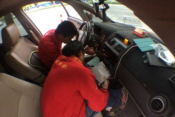

7、保护数据线,拿热缩管套住数据线,然后加热让其收缩。利用皮套预留的数据线位置,直接穿孔到装饰框上,然后完美走线到底下音乐主机。

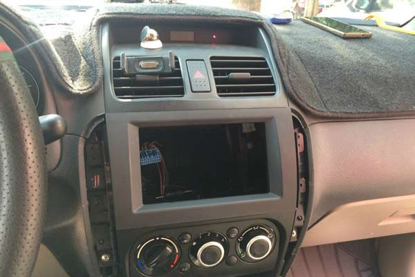

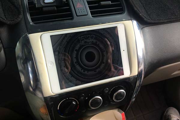

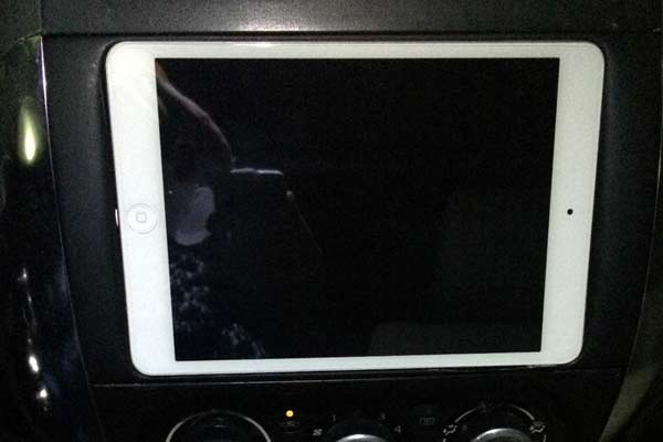

8、把两边镀铬装饰条装回来的初步整体效果。

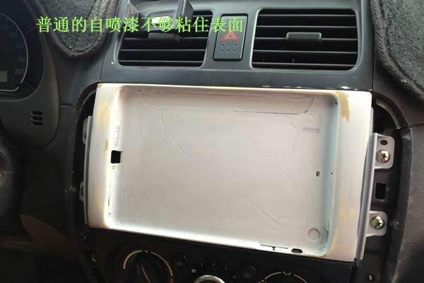

9、将皮套拿出来喷一下底漆,由于皮套是改装而来的,普通的自喷漆不够粘住表面。要找修理厂,喷黑色内饰漆,这种漆跟自己买的自喷漆效果差很远。
10、安装cd机,利用中控下层空间,掏空装单锭cd,天语此处的空间刚好可以装下,要拧开下部分螺丝,然后切开储物箱,装进音乐主机即可,然后音乐主机接驳功放。
11、整体效果。
12、拆卸ipad mini2过程,从皮套中拿ipad mini2出来和装回去的效果体验是一样的。抽离ipad mini2之后,估计车主们会讨厌数据线突出,不过,这是特意留下的!利用皮套的另一个原因,万一哪天没带ipad或者想用iphone了,还可以这样接,虽然不好看,但是实用啊!
