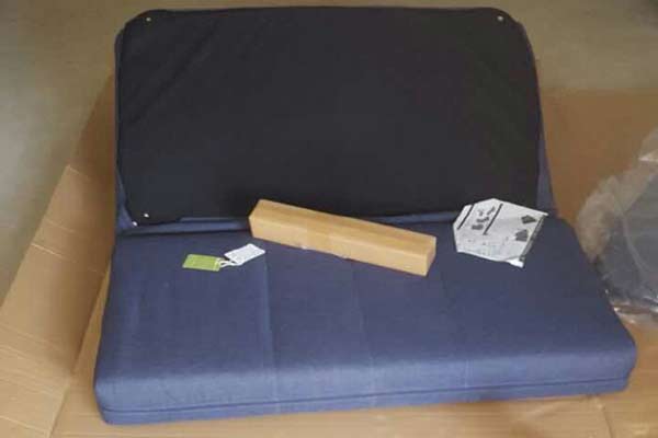

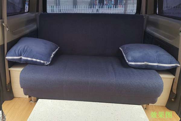

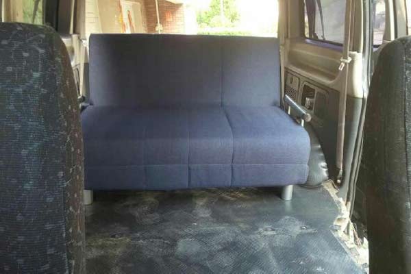

4、订制加工的沙发床到货了,花费2900。尺寸合不合适只有抬上去试试才知道,很合适。原先局促的一箱酒都放不下的后备箱,现在真心开阔。

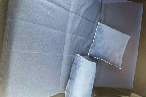

5、展开成床,柔软又坚挺的大床。考虑舒适性和安全性,要求厂家内部全钢架结构,钢丝网比家用沙发粗一个等级,骨架用厚壁钢管,高密度海绵,四个沙发腿,不锈钢管制成,后靠背6档倾斜角度可调。

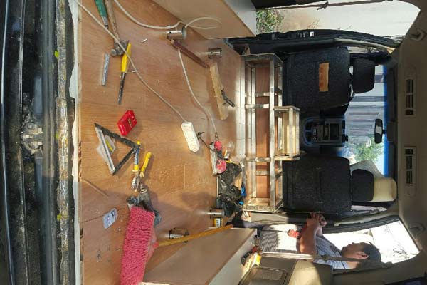

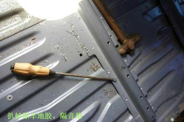

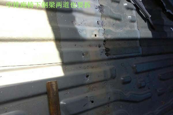

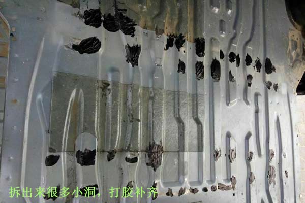

6、继续拆。扒掉原车地胶,隔音垫。中排座椅下钢梁两道也要拆,拆了后很多小洞,要打胶补齐。

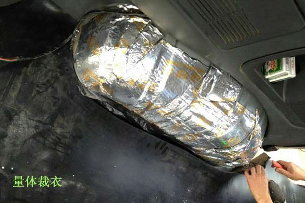

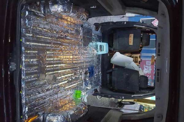

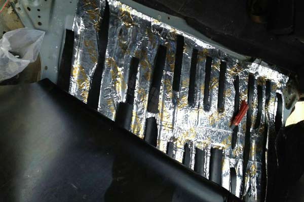

7、铺隔音铝板,花费300元。自己铺,铺的精细些,凹槽全敷贴。

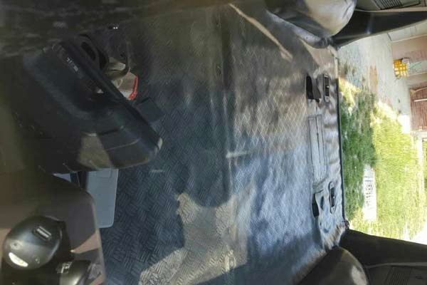

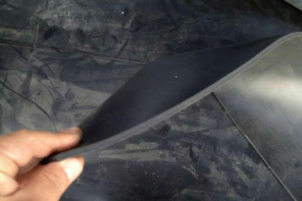

8、丁晴橡胶垫,花费500元。再多的噪音都给它压在下面。量体裁衣,凹槽内各种形状剪了垫。清除丁晴橡胶板轻微异味的神器——花露水。

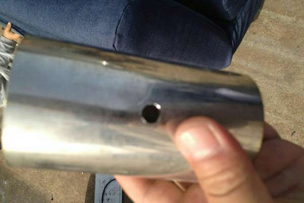

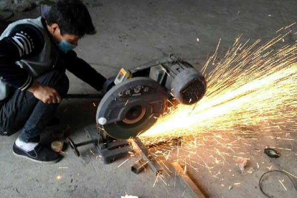

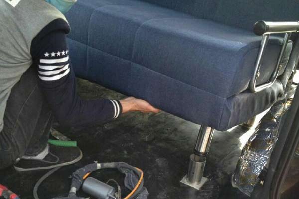

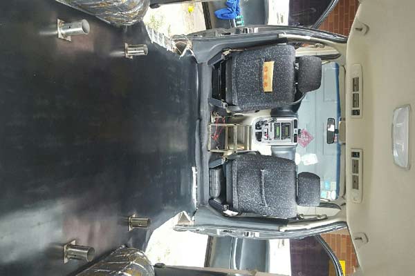

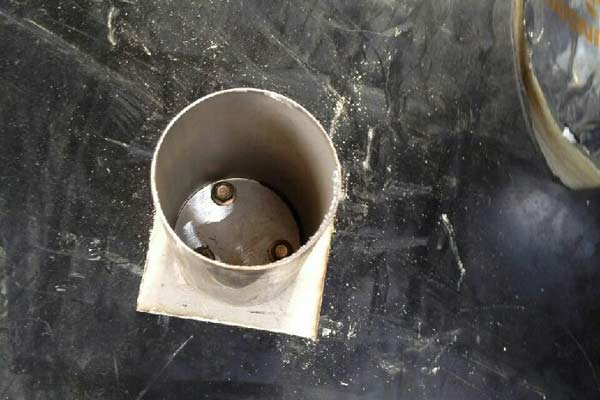

9、给沙发腿做的钢管鞋侧面打孔,留着穿丝固定沙发腿。确定好鞋的位置,固定结实,每个鞋三颗转尾丝,保证稳定性。位置刚刚好,全部打在钢梁上。
10、钢管鞋安装好后,整体空间很敞亮。

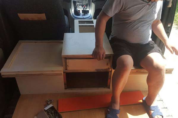

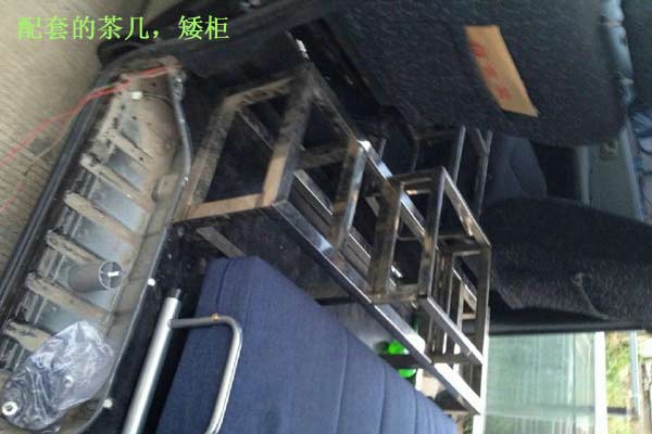

11、国标的不锈钢管,做个配套的茶几和矮柜。非常扎实,考虑人多的时候临时坐人,用的都是硬货。架上去试试,沙发展开正合适。

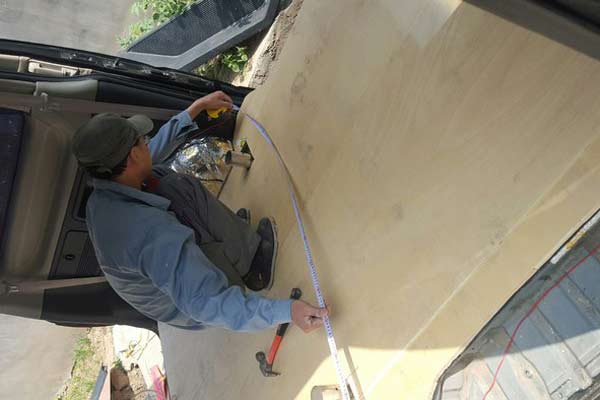

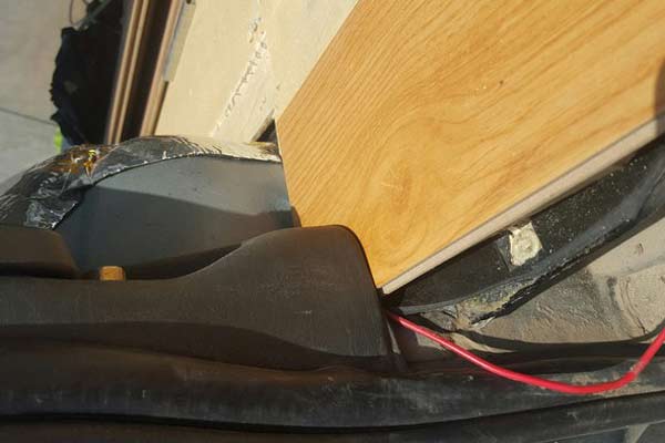

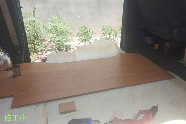

12、橡胶垫上再敷一层木工板,都是环保料。施工中,细活就得找顶尖的老师铺。铺好后,正好恢复了原车地面的高度。
13、室内轮眉,做个木盒。直角平面,以后当扶手,放茶杯,放手机都方便。
14、整体效果初具雏形。

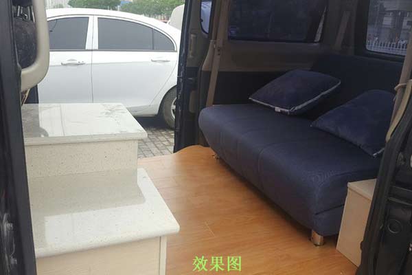

15、基本成型,真是人多短途,也能凑合坐坐。茶几矮柜连着驾驶座中央扶手一体化了。茶几台面铺的人造石。
16、效果。
