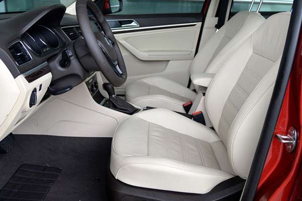

2、宝来全系没有电动座椅,这是朗逸的原厂电动座椅。

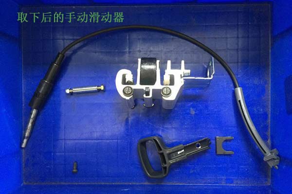

3、原车前后手动滑动器(不知道怎么叫,我就这么叫了),需要把它取下。

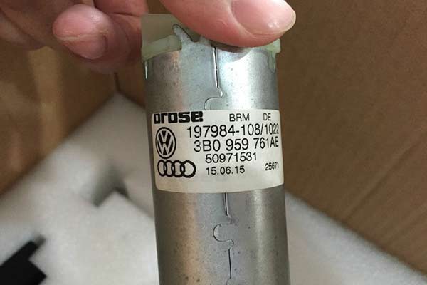

4、前后的电机,博世的,朗逸原厂就是用这个的电机。

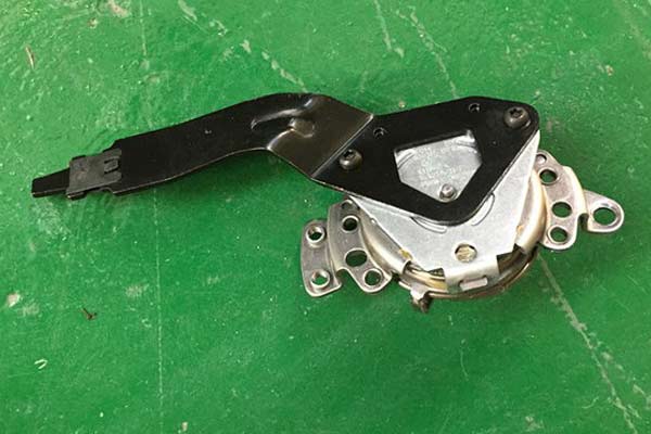

5、手动升降器,看起来有点low。

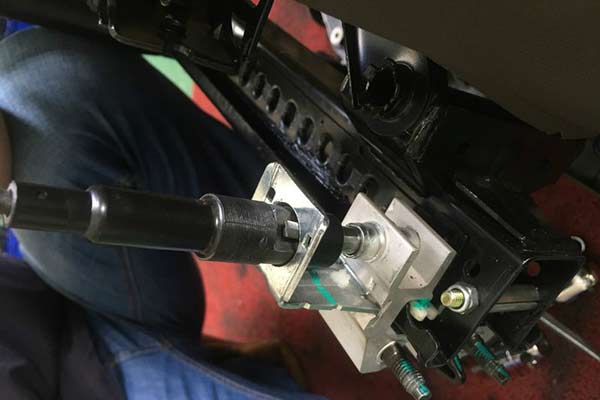

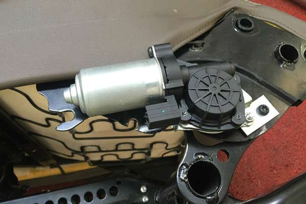

6、取下手动升降器直接套上升降电机,这才是真正的无损安装。

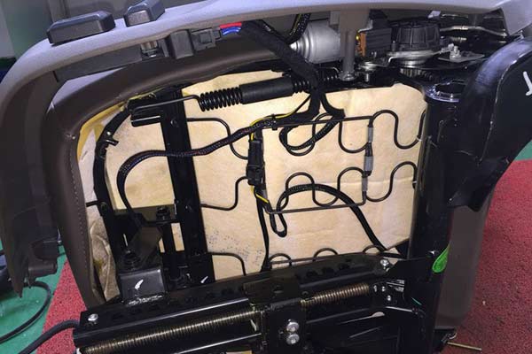

7、所有电机安装后的底下效果图,所有手动部件只是简单的替换成电动部件,这才是最牛逼的无损安装。靠背电机也是无损安装。

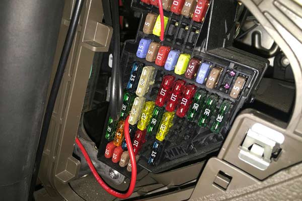

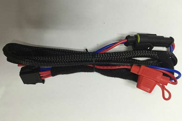

8、在保险丝盒里取电,也没有破线,独立的电源线还有独立的保险丝,我一直不喜欢破线。
9、电源线束,红色的帽帽就是保险丝。

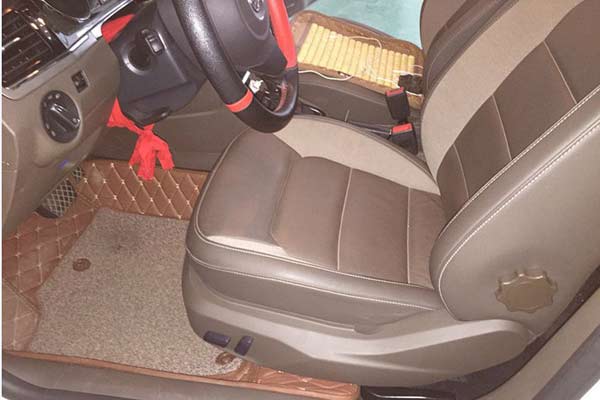

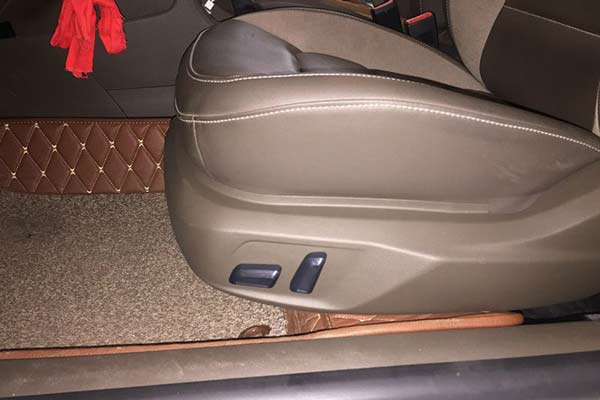

10、最后展示效果图。
