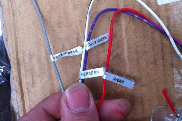

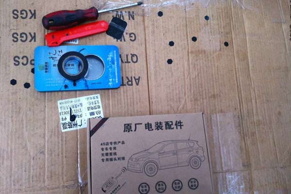

1、准备好工具:刀片、电胶布、老虎钳、梅花螺丝刀和升窗器。

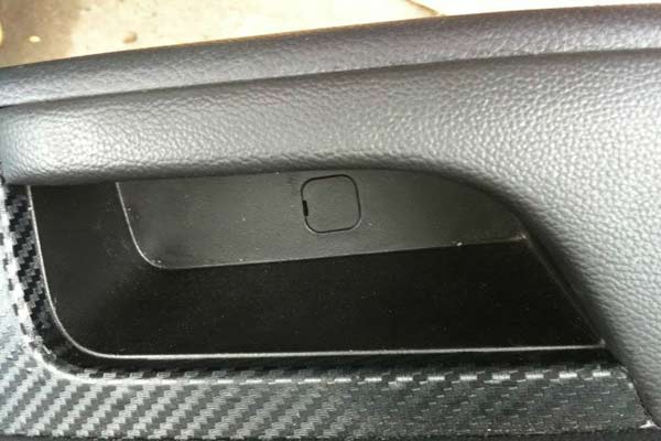

2、拆开门板内饰上的两颗螺丝,有个盖子,用尖的东西拨开,下掉螺丝 。

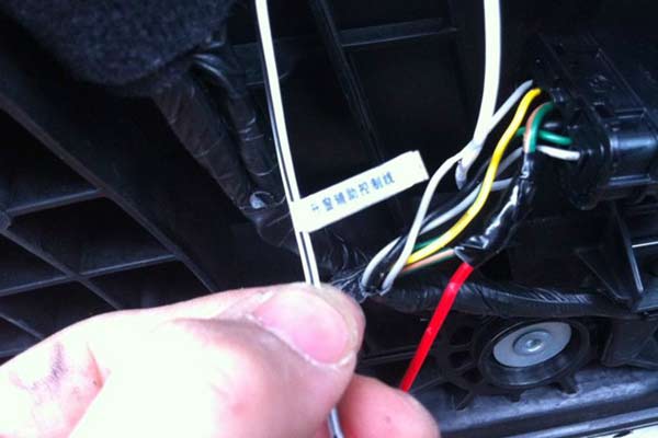

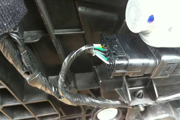

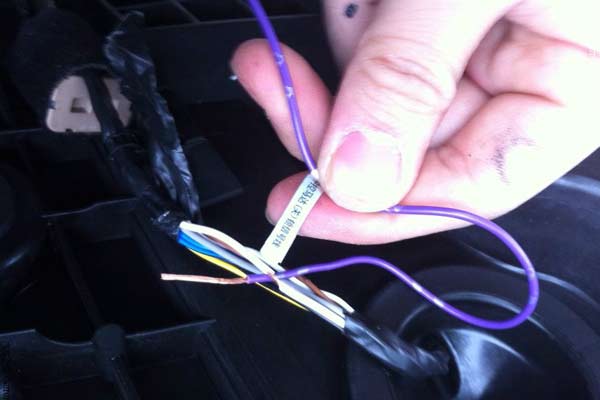

4、把发升窗器红色的电源线和电机插口那上排右边第三根的绿线接好,绿线割开绝缘皮不用割断,用电胶布缠好。
5、第二根是上排左边的一根灰色线和升窗器白色的升窗辅助控制线接上。

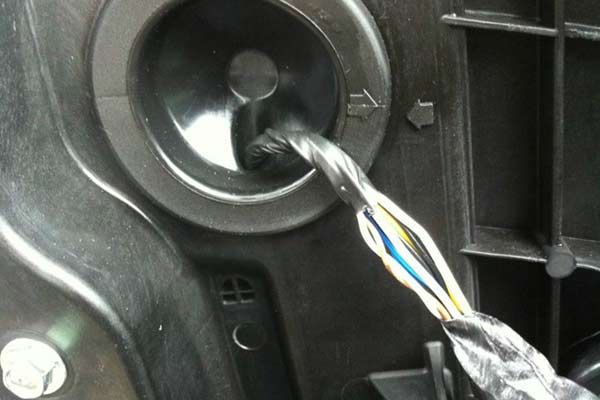

6、把圆孔这里的胶布划开。
7、挑出一根粗的白线和升窗器紫色线(中控马达关锁信号线)接好。

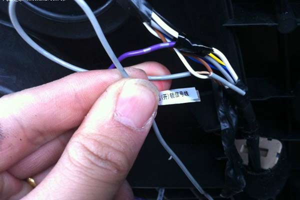

8、挑出细一点的白色线和升窗器灰色开锁信号线连接好 。
