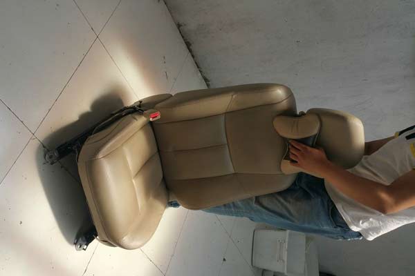

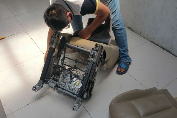

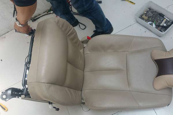

1、拆座椅,其实很容易,就是讲座椅上的螺丝或螺母取下来就可以了。

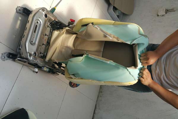

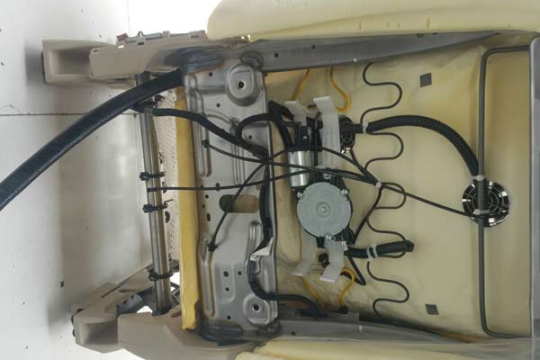

2、坐垫和座椅背板拆下来,然后将座椅的外皮扒下来,接着拆气囊。

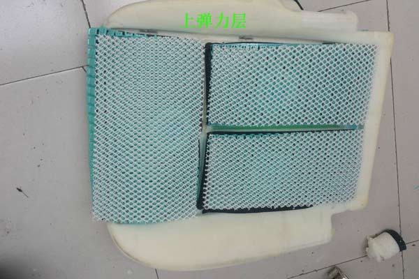

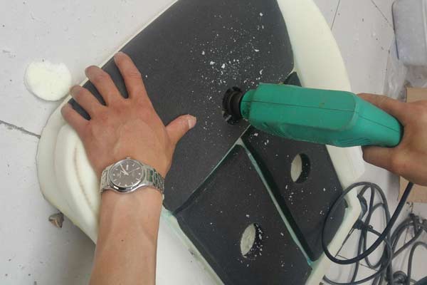

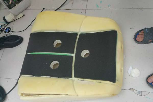

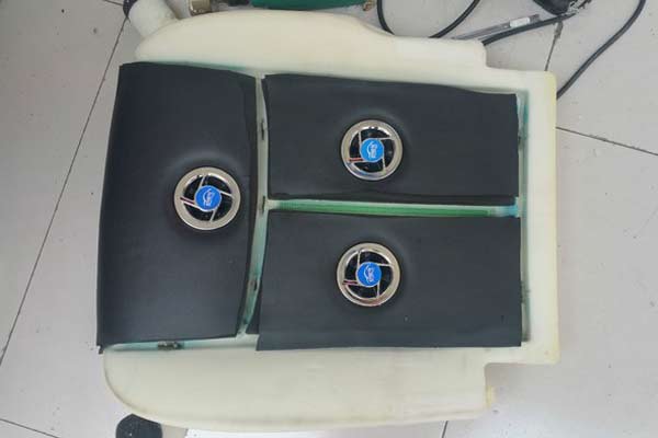

3、然后开始打孔,坐垫三个孔,靠背三个孔。打完孔后,铺上下弹力层,把风扇装上,基本成型。

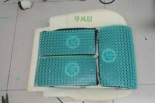

4、接着就是铺上导风层,再铺上弹力层。靠背同理,旁边开的口子是放侧气囊的。
5、固定导风管,将空调的风导到风扇位置。坐垫和靠背需要出风的位置需要把原唱的蓝色海绵去掉,缝上带孔的导风海绵。

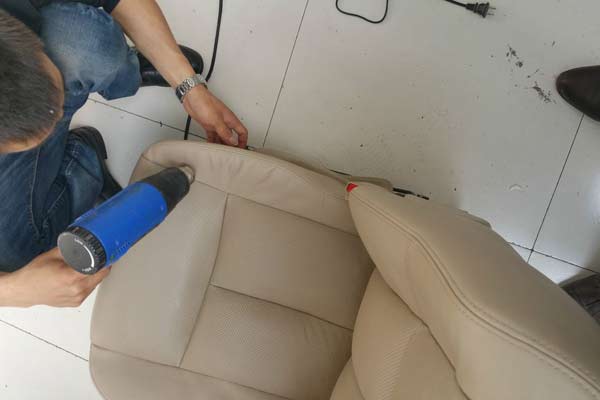

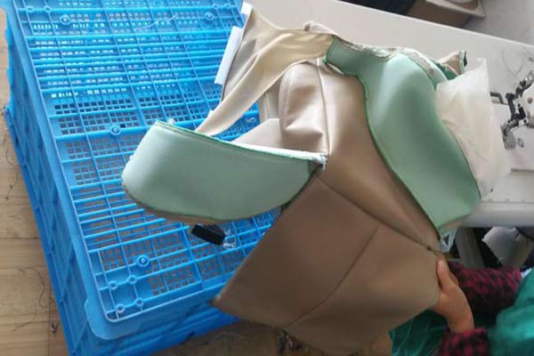

6、外皮缝好后,直接套上去就可以了,没怎么变形。

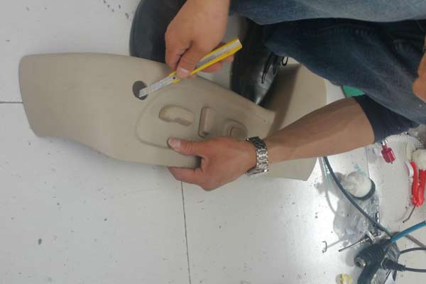

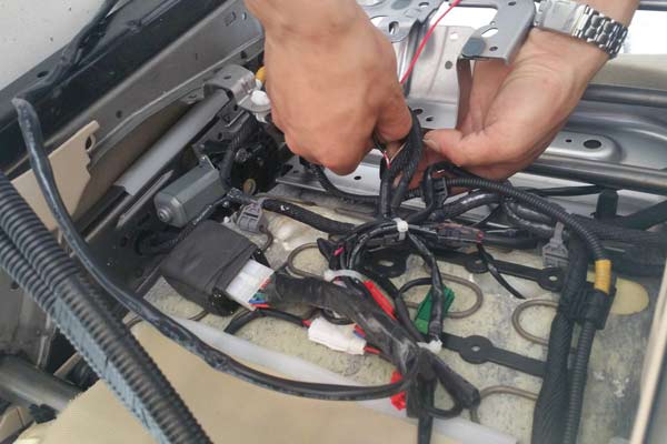

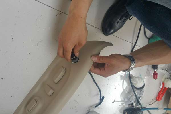

7、开关安装位置打孔,把孔位周边磨平。安装开关,用热熔胶固定。电源接在电动座椅的线上。
8、最后,把座椅皮质处理一下。通电后,开光发出幽幽的蓝光。
