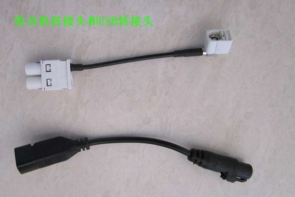

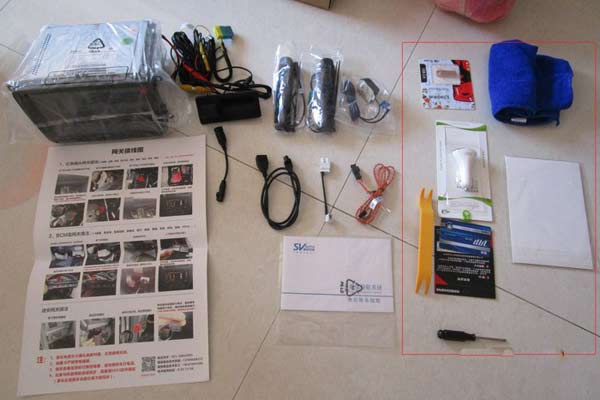

1、首先上一张导航全家福。

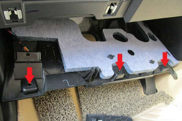

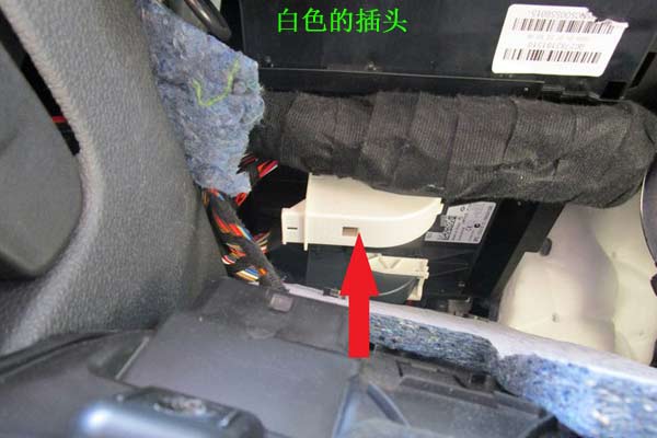

2、先拆网管线,拆掉箭头所指位置的三个螺丝。按照说明书所示在左脚休息踏板上面找到白色的插头(1.4T的插头是在油门踏板上面,插头是红色的)。

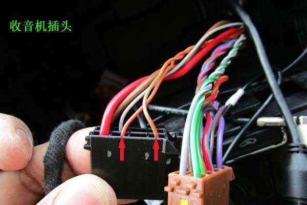

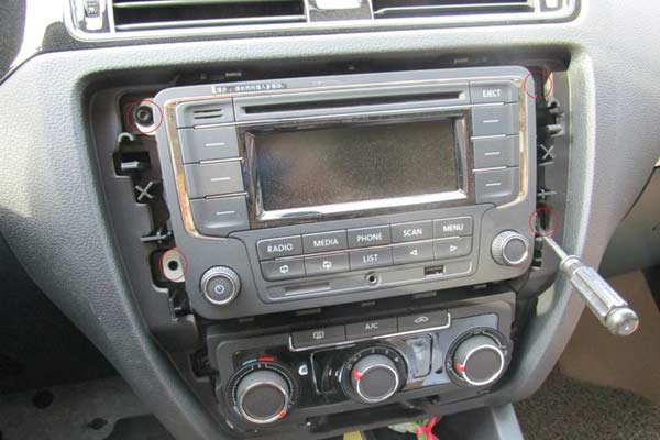

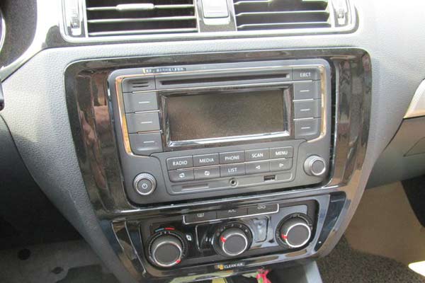

3、网管线找到了,开始拆收音机。用撬板撬下装饰面板后,开始拆螺钉,红圈位置,一共4个。拔下来的收音机插头,红色箭头所指的是网管线。

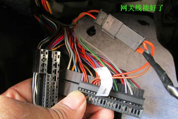

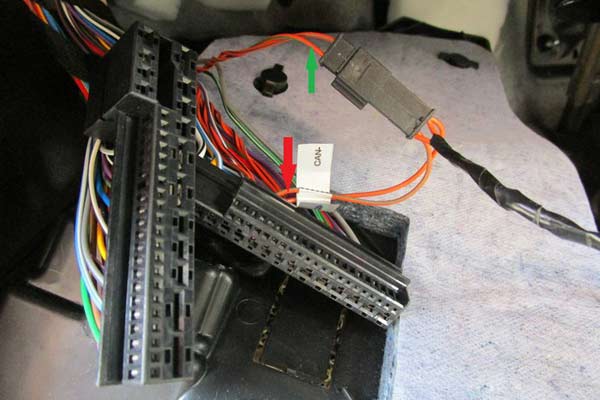

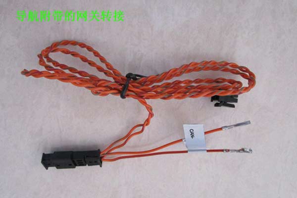

4、收音机拆完后,开始穿线。穿线完毕后,开始接网管线。拆掉白色插头,拔出插头里面的黑色芯,将两片芯分开,找到20和21,分别接好网关线,原车20、21是有线的(绿色箭头所示),把原车的网关线取下,安装在导航配带的这个插头上,把插头另一端的两根线绿的接20,橙色的接21(都是插片连接,不需要破线),这样就接好了。

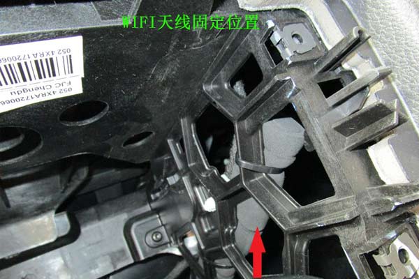

5、网关线接好了,开始试机,试机正常后开始固定天线。GPS天线固定前试了几个位置,最后选择了箭头所指的这个位置,能收到12颗星(这个导航上面就12颗星,不然还要折腾一会)。

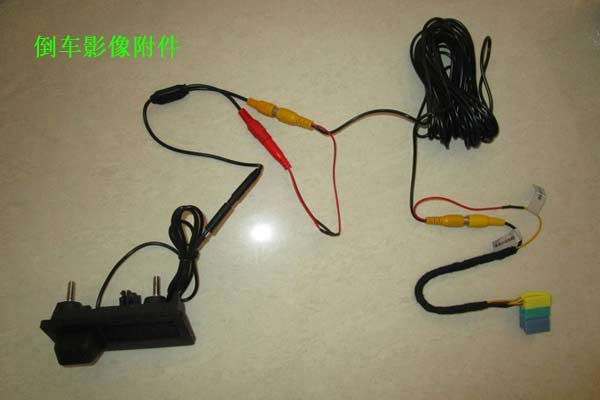

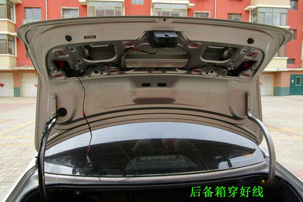

6、USB接口放在手套箱里了,不需钻洞,很简单,后视摄像头的走线是沿着地板与侧装饰板的缝隙走到后备箱的。后备箱盖的内衬板拆卸方法:拆掉内部两个手扣里面的两个螺丝,然后把两侧的那两个小盖子取下来,用手拉着那两个孔的边缘,把内衬拉出缝隙来,在缝隙里寻找到卡扣,用一字螺丝刀伸到卡扣边上一翘就开了,所有的卡扣都一样翘下来,有的比较紧,翘点离卡扣远的话可能会翘坏衬板。

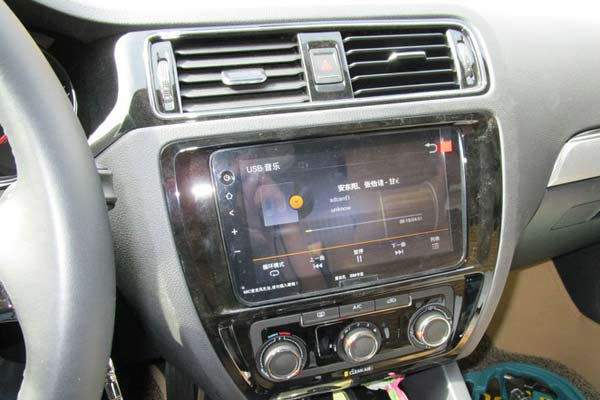

7、完工。
