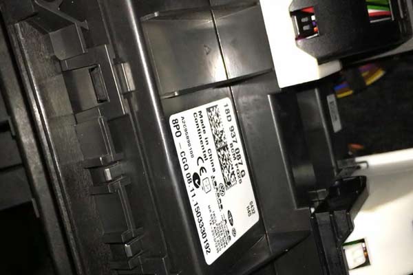

1、朗逸舒适版的BCM版本应该都是087的,所以可以不用换BCM,也可以不用换整个盘子,只加装多功能按键就可以了。

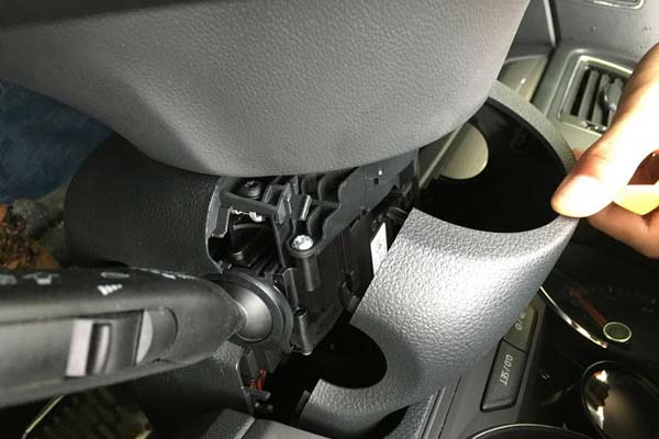

2、首先,把方向盘调到最低,然后沿着中间的一条缝把这个盖子撬开。

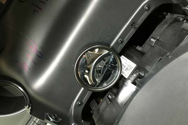

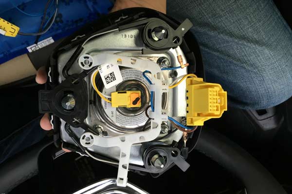

3、然后发车,转动方向盘,3、6、9点方向各有一个卡扣,在后面放个小镜子就可以看到了,然后用小旗子挑开就是了,然后气囊就弹出来了。不过,先不要急着取气囊,先把方向盘回正、熄火后,再取气囊,避免发生意外。

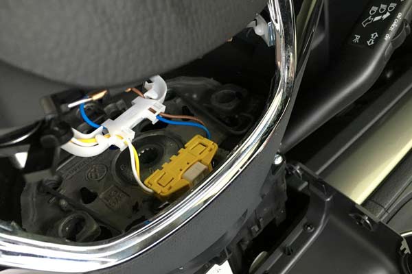

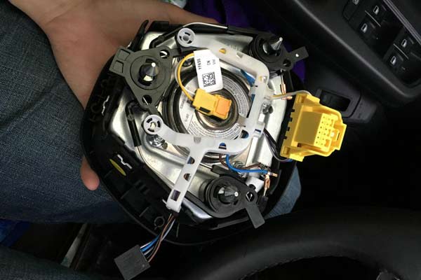

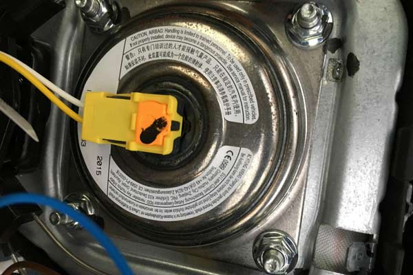

4、从上面把中间那个白色的往外挑一下,那块白色的是可以挑出来一点的,然后黄色的接头就可以取出来了。将接头拔开,就可以将气囊取出来了。

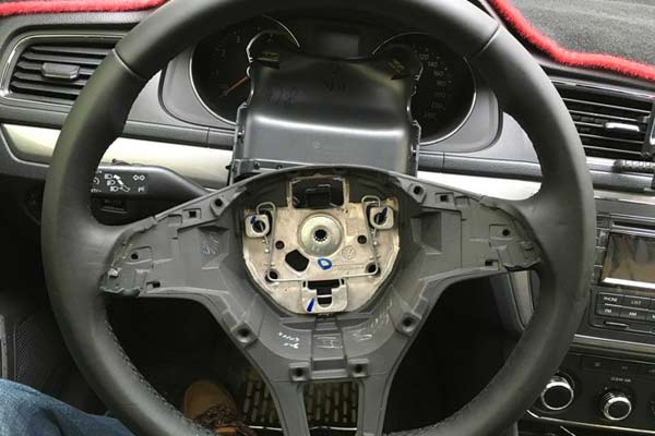

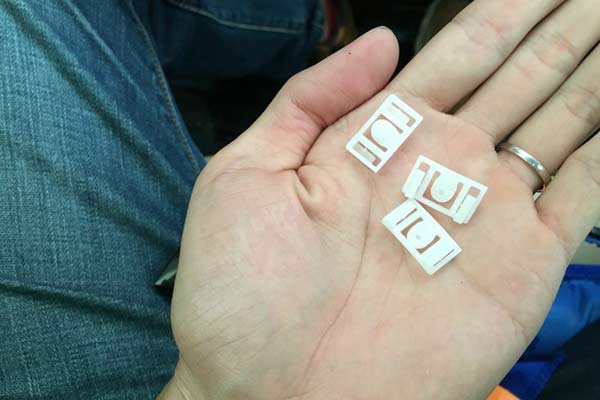

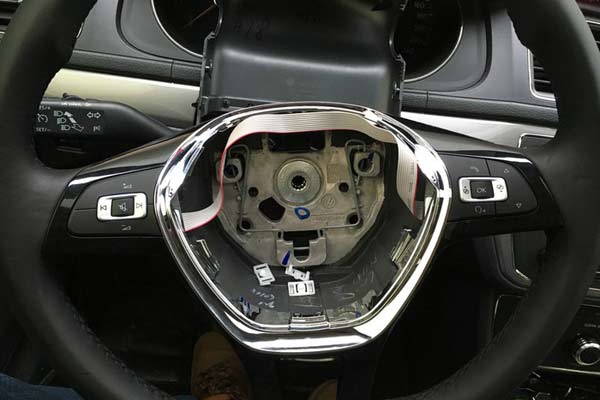

5、取出气囊后的盘子,感觉空荡荡的。在盘子里可以看到三个白色的小卡子,直接将小卡子往上提就可以提出来了。
6、拍个照记住插线的方式,免得装的时候出错。

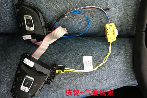

7、取这个插头的时候,先把中间那个小一点的橙色的挑起来,然后这个黄色的接头就可以轻松地拔出来了。

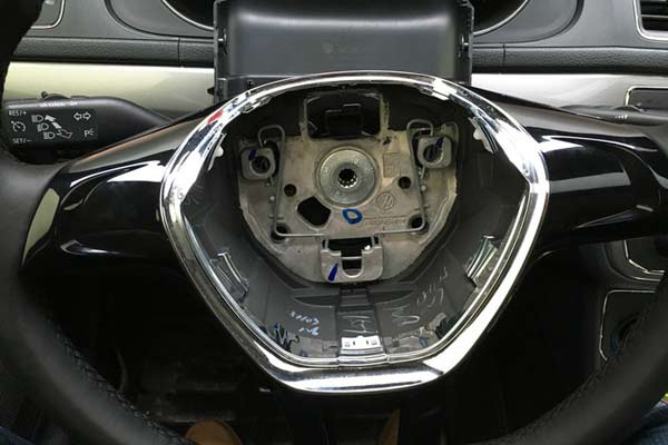

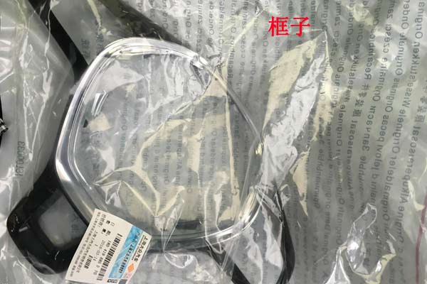

8、然后就是取框子了,这个真心难撬,也是沿着缝隙往上面撬就是了,真心卡得紧。

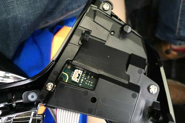

9、多功能按键的背面,各有一个小接口,好像应该是接拨片的,手动挡的不用管。
10、装好新的线束后的气囊背面。

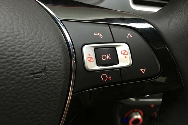

11、对准框子后面卡扣的孔后用力往下按就是了。然后再把气囊的插头都插上,但是先不用急着装气囊,通电,用5053改编码,具体过程就不复述了,很简单的。
12、通电后,看看按键的灯亮不亮,试试按键有没有用。
