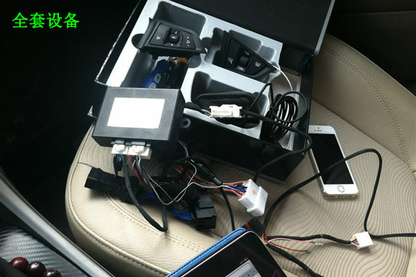

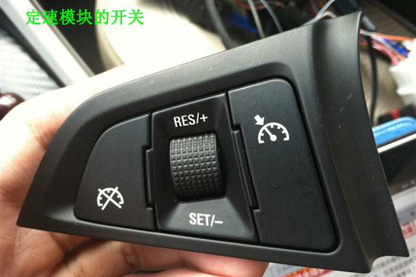

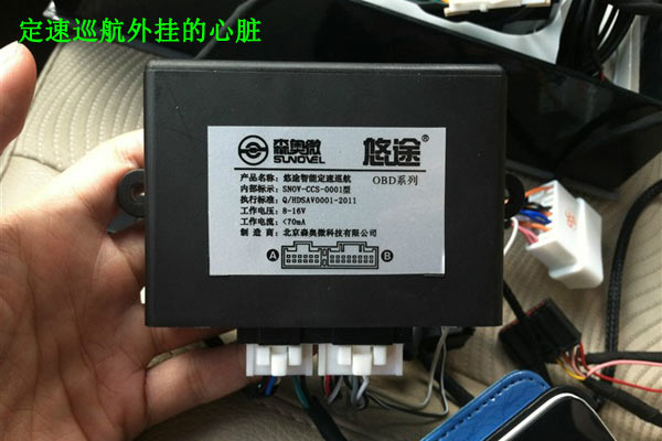

1、准备开工,全套的设备(定速模块的开关,原厂件;音量模块;定速巡航外挂的心脏)。

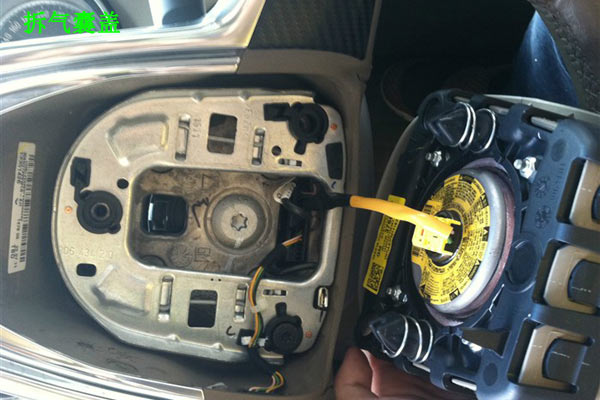

2、拆开气囊盖,要小心一点,并且一定要拔掉钥匙,如果是新锐,最好是拔掉电瓶。

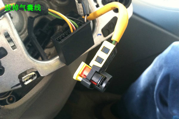

3、拆开气囊盖后,要拔掉气囊的气囊线。

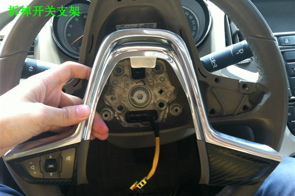

4、在拆掉开关支架时,一定要小心,太用力的话很容易就折断了。

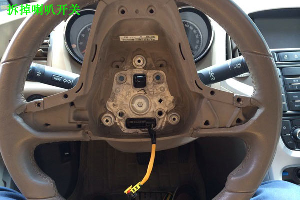

5、接着是拆掉喇叭的开关。

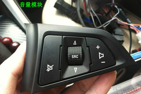

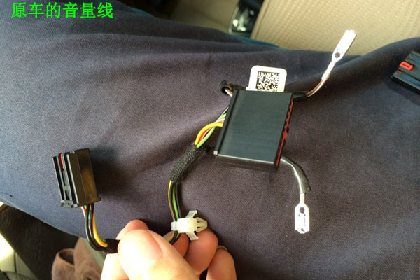

6、原车音量线与音量加定速开关的线相比,就少了一个插口,这个插口就是用来接定速开关的。

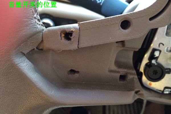

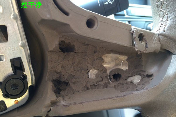

7、音量开关的位置是原来就已经开好的,不过,需要将这个位置挖干净。
8、挖干净后,就可以装上去了。

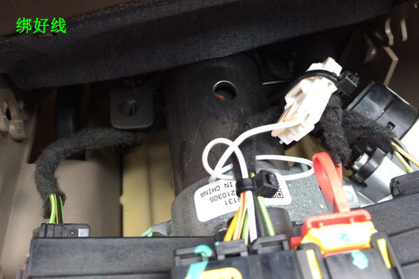

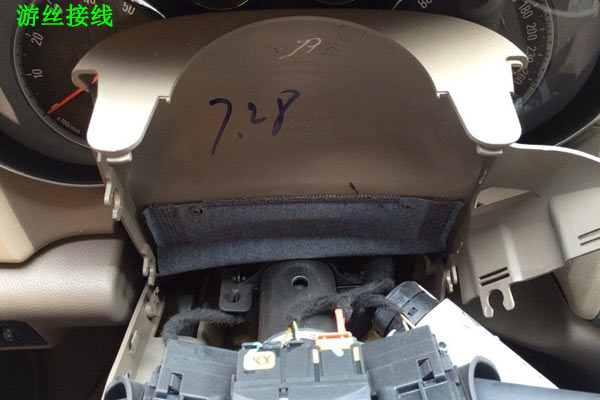

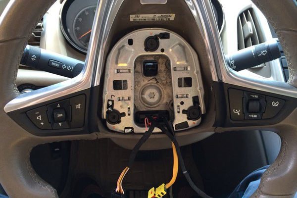

9、接下来,就是游丝接线。接好线后,要把线绑好,不然可能会有异响。线绑好后,就可以装上气囊盖了。

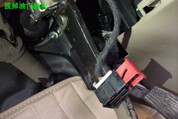

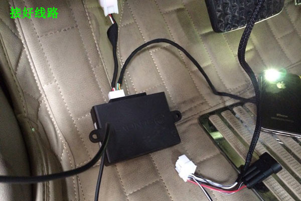

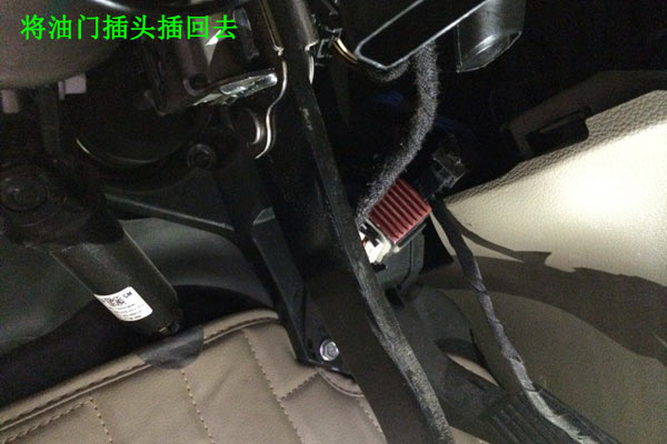

10、拔掉油门插头,接好线路。油门插头接好后再插回去。

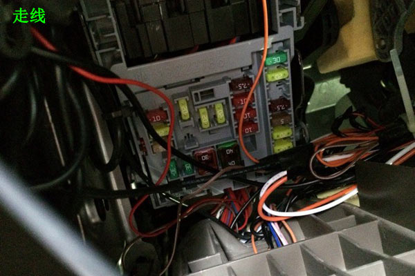

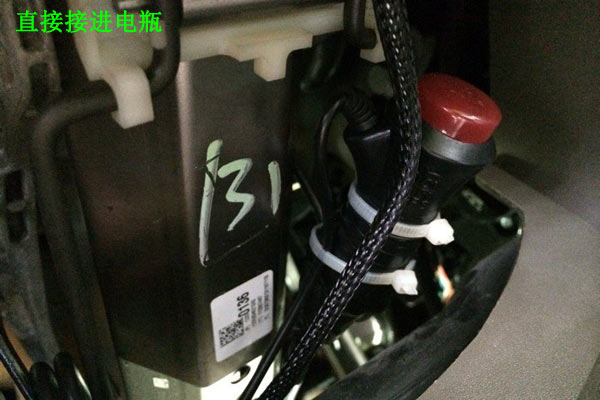

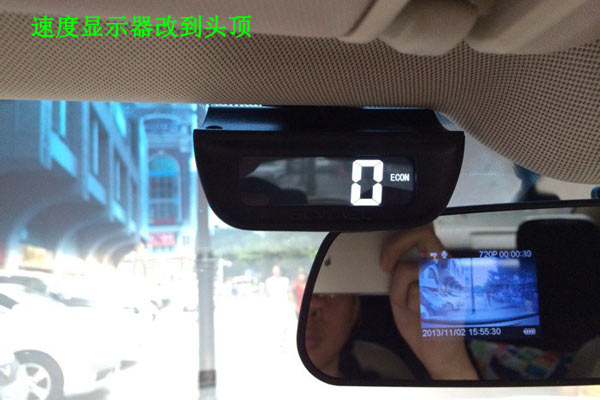

11、走线。直接接进电瓶;速度显示器改到头顶,不会影响仪表台整洁。

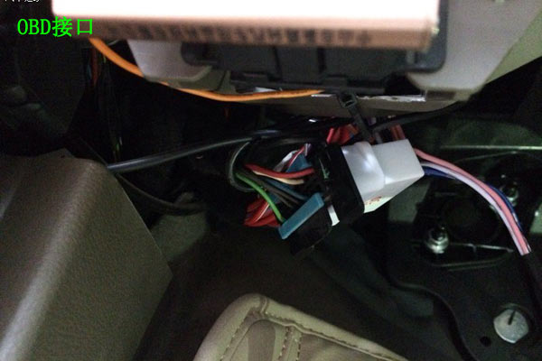

OBD接口,巡航模块配了一个原车位转接头,虽然占用了OBD,但是又扩展了一个出来,而且扩展出来的能够卡到原来的OBD座上,升窗器装回去后根本看不出是改的OBD口。
