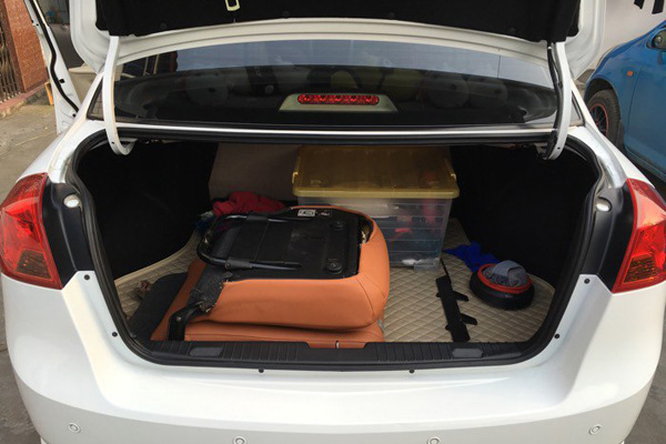

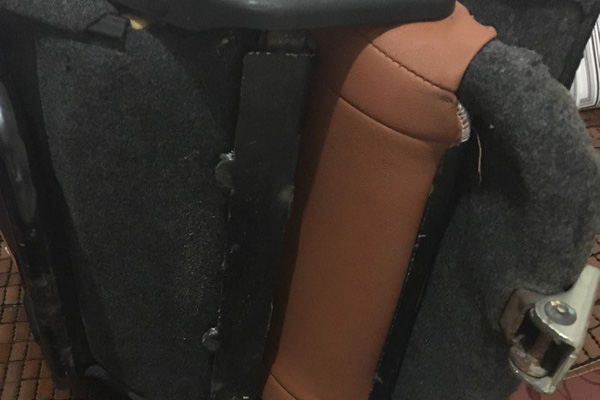

1、先拆下座椅,就是拆掉三分之一的那块,就两颗螺丝,很简单;
2、将座椅拿去加工;

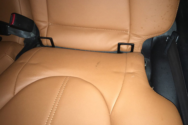

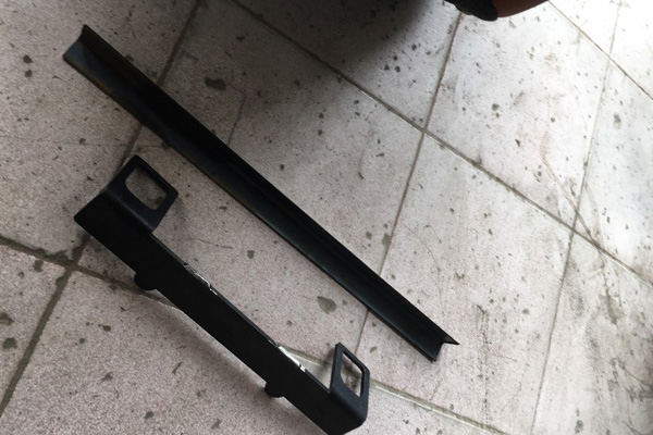

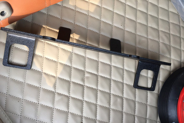

3、买了个通用的儿童安全座椅接口;

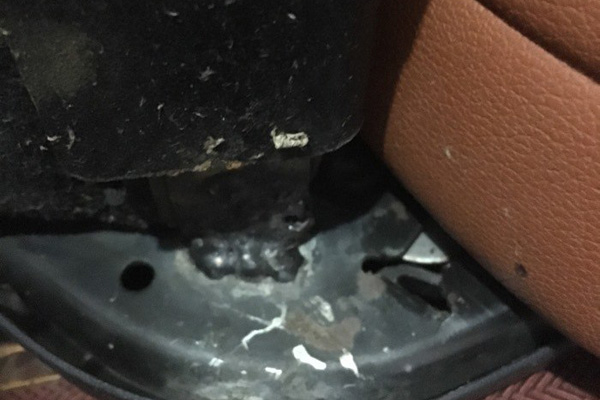

注意:这个其实是软连接,完全靠卡在座椅缝隙里,这个绝对不安全,所以我打算把这个焊接在座椅上。
4、将两端焊接在铰链上,但要注意位置,不要影响座椅折叠;
5、开始加工接口,需要切割掉多余部分,不然会卡住座椅折叠;
6、接口短了一截,需要加一根直角钢,直接焊接到两个铰链上;

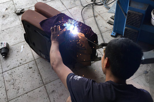

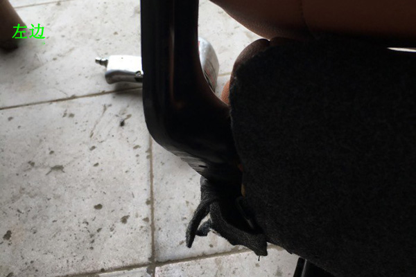

7、开始焊接,纸箱、毛巾全部沾上水,不然会烫烂座椅皮;

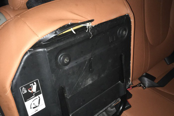

8、装好以后的样子;
注意:要紧贴座垫,不然就悲剧了。
9、与铰链的焊接点,有点丑,不过又看不见,所以无所谓了;

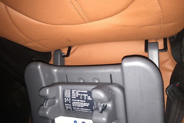

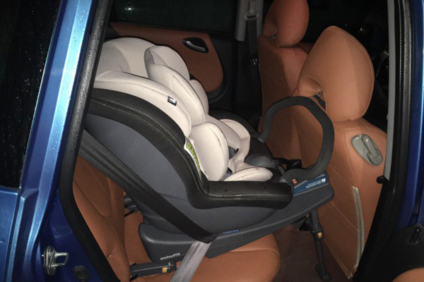

10、装到车上的样子,还是丑,这就是不完美的地方,大家都知道这个原厂接口应该是隐藏的,凑合吧,哪敢跟原厂比;
11、座椅完全能放平,无任何影响;
12、板凳能正常收起,飞度特有功能还在;
13、安全座椅底座安装成功;

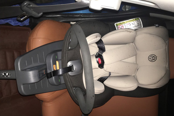

14、再绑上安全带,简直太稳了,一点都不晃,爽歪歪,完全的预期效果;
15、座椅到位,可支持反向安装,爽啊;
16、安装完成。
