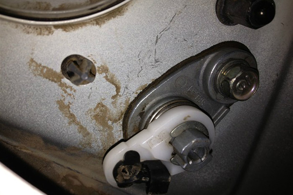

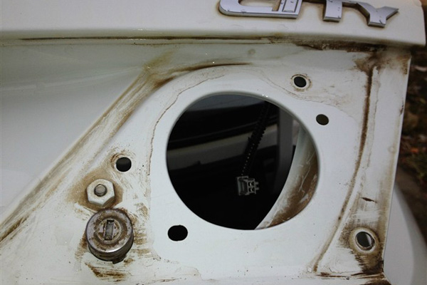

4、接着拆下尾灯总成、车尾箱锁头、开关锁勾和原厂的手动锁拉线。

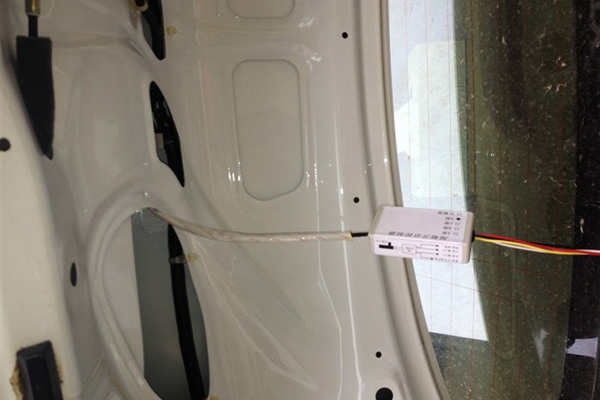

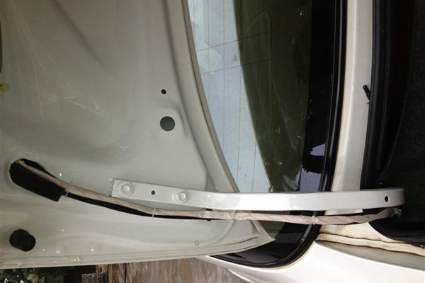

5、遥控控制器,安装前考虑安全,先把导线都用石棉套套好,绝缘,耐磨。

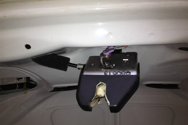

6、将马达安装在这个位置。

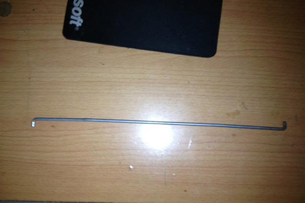

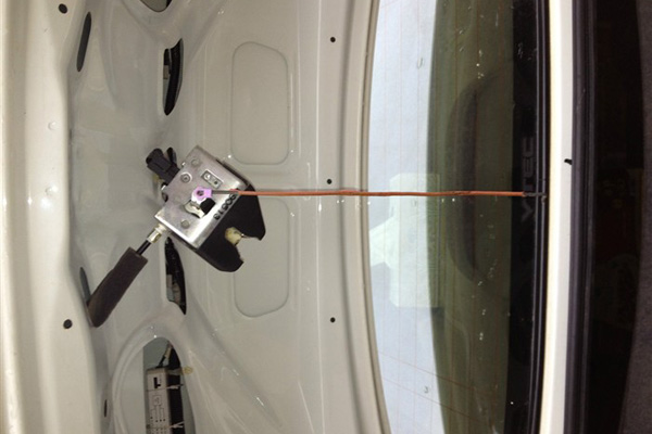

7、打开后盖,用一根6号铁线,方便后面弯勾用(原厂是8号线),新勾除去勾部分线长31cm。
8、安装好后看到的马达。

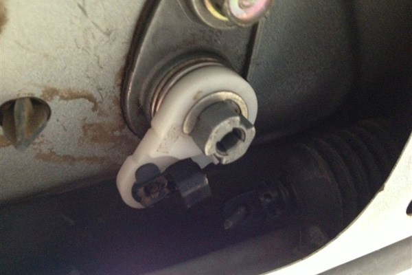

9、原锁按原来安装好,当然暂时是弃之不用了。
10、勾马达要稍弯一点,应该就不会掉了。然后用手按按弹黄,收缩自由,再加紧一下螺丝,关下尾箱门是不是能关上,能关上再手动拉拉能否打开,试过无误后开始布线!

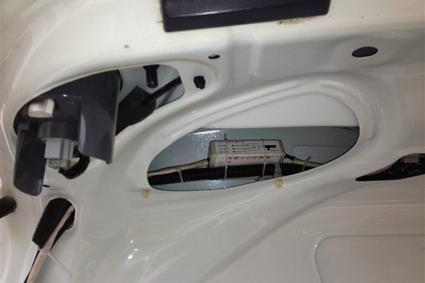

11、控制器装在这里,并用收紧带收紧,然后往车箱里布线。

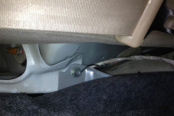

12、后排座掀开隔音棉有一颗螺丝(14套筒),刚好用来接搭铁线(黑线)。

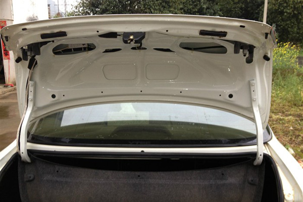

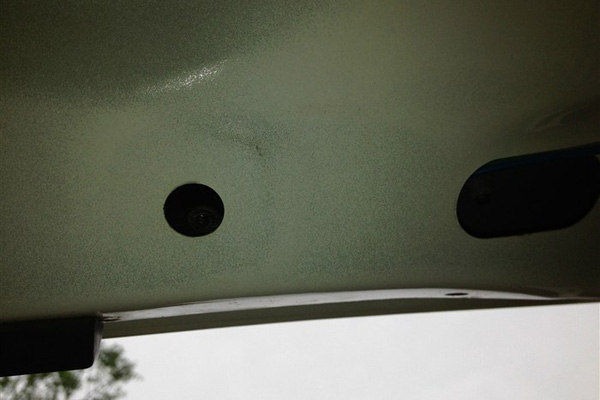

15、尾箱遥控装好后,车主觉得开启的高度不够,还未达到最方便境界。

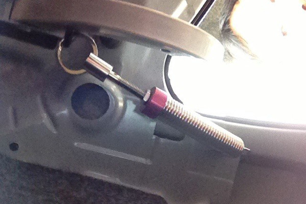

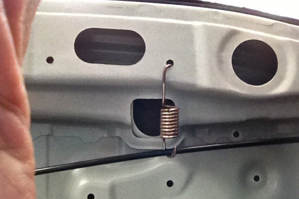

16、于是用一根摩托车的边撑(单撑)弹簧勾住,增加点上升力。
17、现在这个高度合适了,够高又不到顶。经车友的一再建议,车主改换正规弹簧试了试。
18、改装完后,感觉确实高档了不少,并且看起来也舒服了很多,就是开和关的时候有弹簧的响声,有缺陷!
