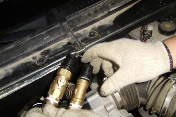

东风风神S30改装四通阀过程:
1、制作好的总体效果图,全铜的,耐高温;
2、工具齐上阵;

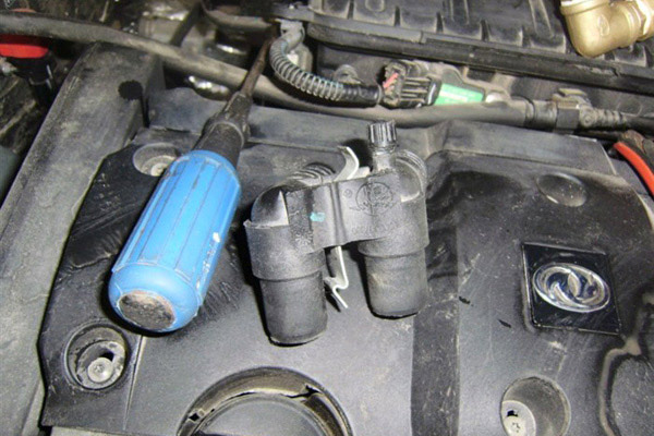

3、拆下原来的接头,原来的很紧,用手拆了好几次,还是掰不动。后来找了一块电线系上,往外拉。一边拉一边在接头上还有一个铁卡扣,还要打开;
4、拆下来以后的模样;

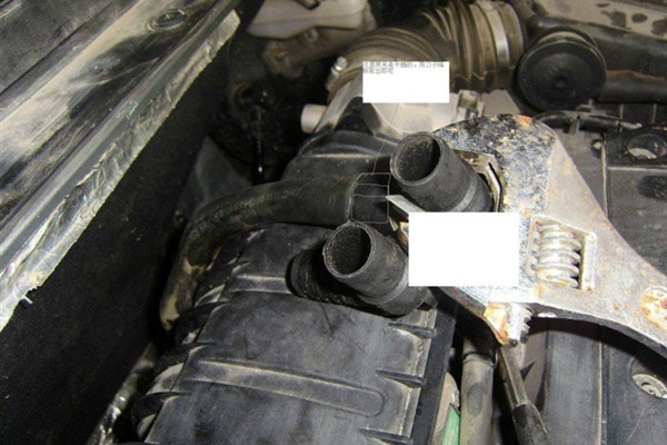

5、还要再把另一头拆开(轻易不要用剪断,因为原厂管是受高温扩孔的)。用刀子将外面的那个塑料卡箍割断即可;

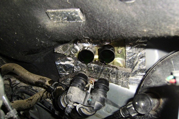

6、这是拆下来的原车四通阀,因为原车件我没敢将他破坏掉,制作时到汽配城买的副厂件的(副厂也要买好的,否则跟小水箱连接不好,容易漏水---不能打胶、不能缠生料带);
7、装上底下的接管,后来证实此步骤是错误的,应该先把四通阀按到车上,再装这两根管子---一以免管子扭曲影响寿命,并用卡箍扎紧;

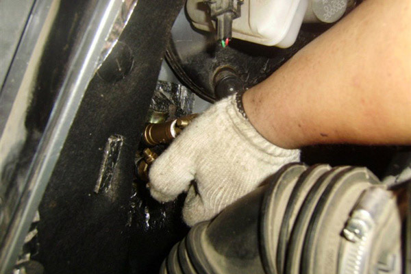

8、在密封圈处抹上洗洁精或润滑剂(不是机油),以免安装时将密封圈卡破,密封圈应放在前头五分之四位置;
9、凭手感:使劲用手慢慢推入,推入时要观察密封圈的挤压程度,必要时轻微来回活动一下,让密封圈在润滑剂的润滑作用下顺利进入,而不被卡破。这不是整个改装工序最关键、最有技术含量的工序,要有一定的装配经验;
(1)先慢慢插入,来回润滑活动,使密封圈顺利进入;
(2)确定密封圈进入卡管里后,用力将整个阀推进去---力量要大,否则不到位。(想一想,拆的时候也很紧);
(3)推进去就行,不用打胶、不用密封(完全靠那一个密封圈,所以不能损坏)。
