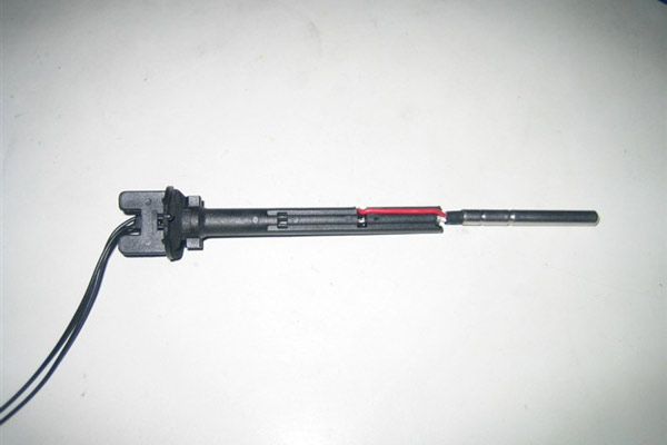

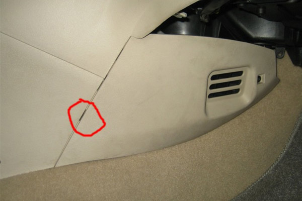

1、将手套箱下面的装饰板,取下3个螺丝后卸下来,取出蒸发器传感器,下面红圈的就是蒸发器传感器,向右旋转90度就能取下来,拔掉传感器与车身电路连接的白色插头;

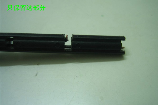

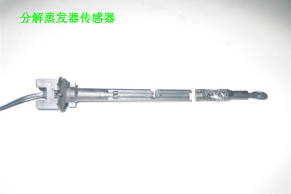

2、分解原车的蒸发器传感器,只保留这部分;

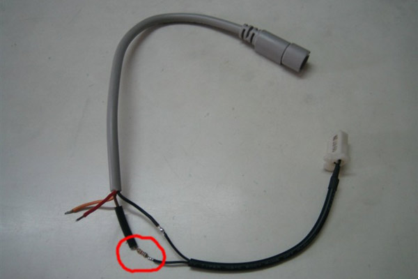

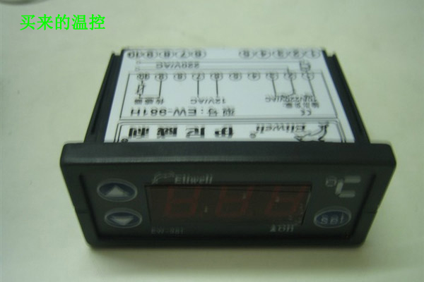

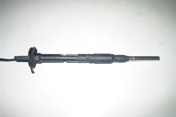

3、买来的温控,焊上数字温控的传感器;
4、外面用几层热缩胶管来固定;
5、因为不知道空调的检测和发动机电脑之间的数据,参考其它车在连接线上串联了一个约5k的电阻,之前的路试时是没接这个电阻的,没发觉有什么不一样;

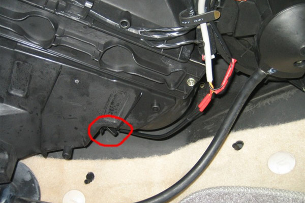

6、线是从这里走到左边的,这块板拆下来的话会容易走线,缺点就是红圈里面的螺丝上不回去,要拆其它的东西才能复原,能不拆的最好就不拆;

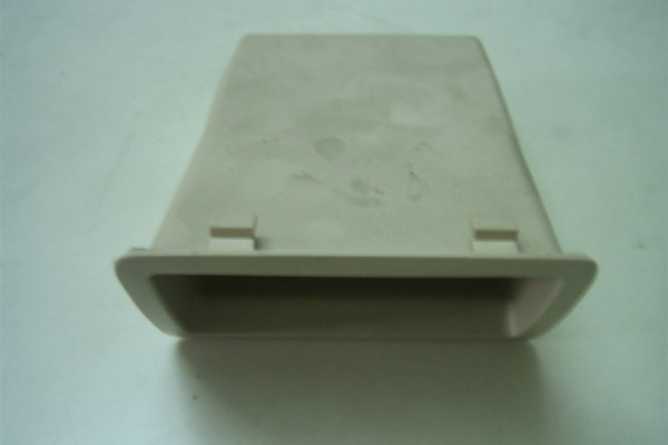

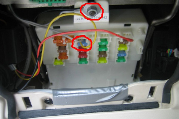

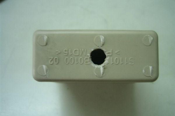

7、打开保险丝的面板,将手机盒推出来,在背面开个出线孔;
8、温控原本是交流的,没分正负极,电源线接红圈的这个位置就行;

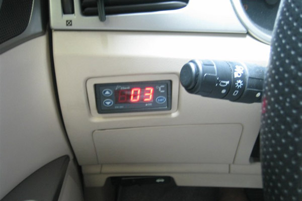

9、装好后的效果。
温控的传感器,最终选择装回原位,是出于冬天开暖风开空调除雾时的考虑,如果喜欢将传感器装在车里面,那可以选择将数字温控的控制端和原车的蒸发器温控串联,这样温控的温度就可见了。
