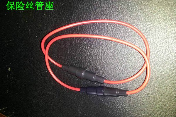

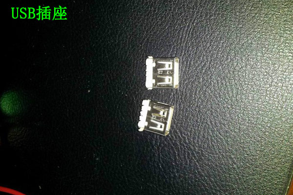

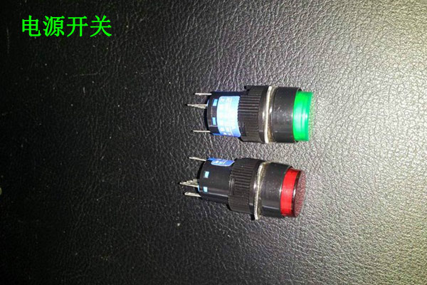

1、准备工作:需要用到的零件!保险丝管座,3A即可,电源开关,USB插座和DC TO DC同步降压模块;

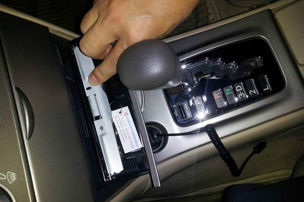

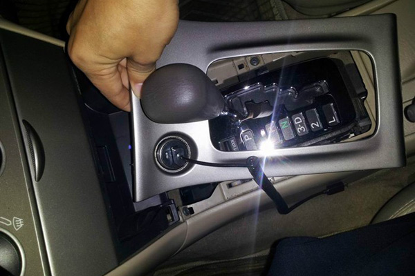

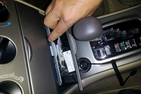

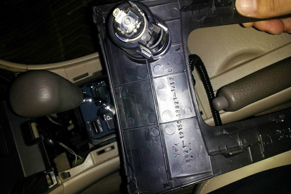

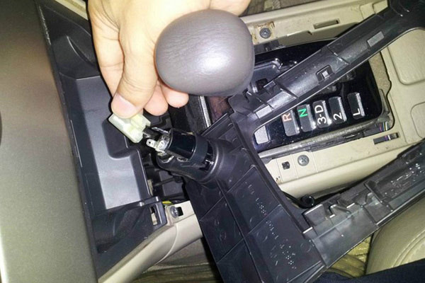

2、配件找齐之后,把包裹排档的那块塑料板拆下来。方法:先把烟灰缸去掉。方法是按住上面的铁皮往下按就可以拿下来;烟灰缸拿掉之后,用手稍微用力往上扳动,塑料板就拆下来了;
3、拔掉链接在点烟器上的电源线;

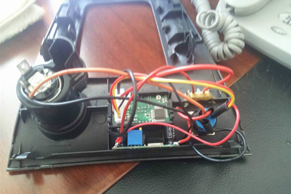

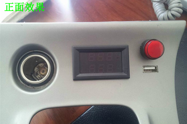

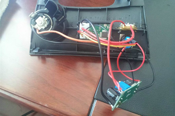

4、拆下来面板后带到室内开始准备打孔工作,打孔先用卡尺测量出来USB头,DC DC模块和开关的尺寸,在在相应为止用笔标记好,切记千万不可打到线外面了,不然这个基本上就报废了,开孔这部分很难;
5、孔已经开好了,并且相应的位置已经装进去了;
6、USB部分是用热熔胶固定的,担心夏天天热车子在太阳下车内温度过高热熔胶会融化,一旦融化USB会掉下去,不能正常使用外,还可能造成短路。所以最后在紧固的时候打了两个控用尼龙扎带扎住了;
7、正面的效果,乍一看觉得最右边的两个部件有点偏上,不协调,但是因为USB要靠近中间的一个塑胶部分所以也只能不好看了,不然USB不好固定;

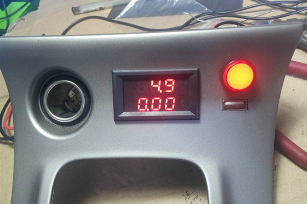

8、通电测试,用12V稳压电源做的测试,关闭电源状态下测试的是输入电压,电压表现是12V;
9、打开开关,没有链接充电设备,显示4.9V(打开开关给手机充电时候显示充电电压和充点电流,这中间增加了一个二极管所以就造成了显示电压跟实际电压有点区别,5V输出实际调整的是5.2V但是因为有个二极管降压,所以电压表在显示充电电压的时候只有4.9V);
10、插上手机,显示充电电流0.48安培;

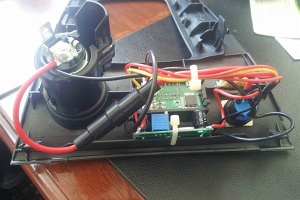

11、完工,把线紧固起来,用尼龙扎带扎紧;DC DC就在边缘用扎带扎起来;

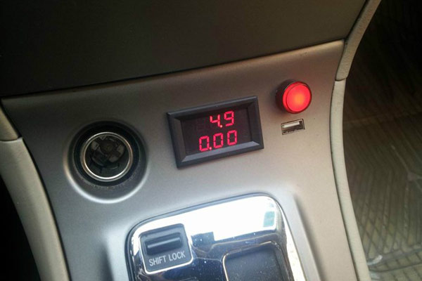

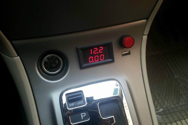

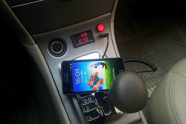

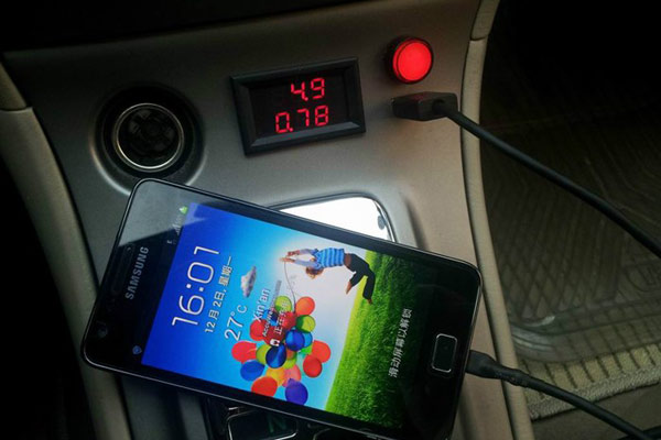

15、打开车钥匙,显示电压12.2V,这个电压表非常准确,精确到0.1V,不充电的时候可以监测汽车电池电压;
16、按下电源开关,灯亮,显示4.9V电压输出,没有链接手机,显示电流是0;
17、链接手机,显示充电电流0.78安培,这个电流很快就可以把手机充满,充满后手机上的充电管理会自动停止充电;
18、圆满完工!
