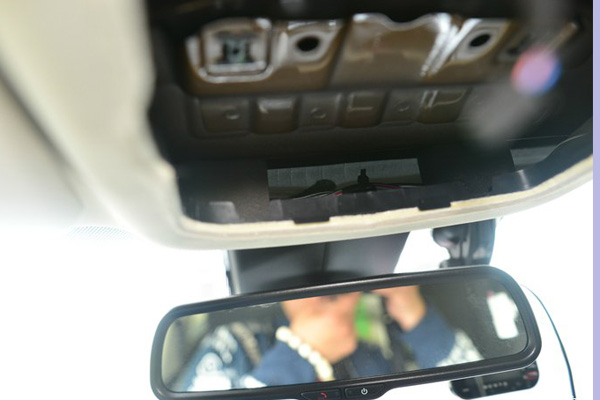

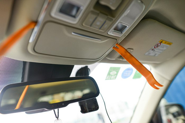

4、拆眼镜盒环节,打开眼镜盒拆掉里面2个固定螺丝,螺丝卸下后,用手拉住撬板刚才的那个位置一用力,眼镜盒就下来了,非常简单;
5、记录仪的接线头位置就在角落里躺着,先别急把他取下来,先把眼镜盒连接阅读灯与天窗灯的3根线给拔下来,很简单很轻松,也不用刻意去记这3根线接回去的位置,因为接口都是单一的所以接回去错不了。拆的时候车主看了下博越眼镜盒后面的线束,与车主准备的无纺布的绝缘隔热胶带一样,可以起到防止共震与异响的功能;
6、拆下后的眼镜盒样子;
7、用螺丝刀撬下记录仪接口,之前很多人都买了专用的接口进行改线。但实际撬下来的电源接口,在固定卡扣的位置已经有了损坏,可能会造成后期电线的异响。对于这样的现象,车主认为在装回去将成为一个隐患,所以应该直接废弃该接头进行直接连线;
8、接头原本固定在图片右下角的椭圆形槽里,别幻想着把接口转一下无损取出,那块地方周围被突出的地方给挡住了,所以只能破坏性的去撬;
9、从前端顶棚穿入剪断的记录仪12V线,很简单,没难度;

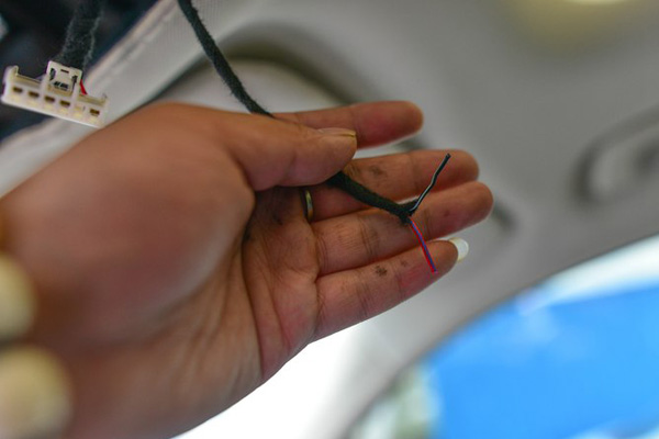

10、对12V记录仪线进行破线。破线后会出现3根线,红、黑、黄。红色为火线、黑色为零线、黄色直接无视它;
11、撬下来的接口背后有2根线,红蓝色为火线,黑白色为零线。毫不犹豫卡擦一剪刀,剪掉接口直接从窗户仍出去。剪断后的样子,然后对记录仪线与车内的供电线进行拨线,直接上打火机烧线,撸掉塑料皮;
12、接线,红色火线对红蓝色线火线,黑色对黑白色零线,黄线什么都不用接,千万别错,分别用胶布包裹好火线、零线后,然后打开博越的电门确定是否可以正常连接车载;
