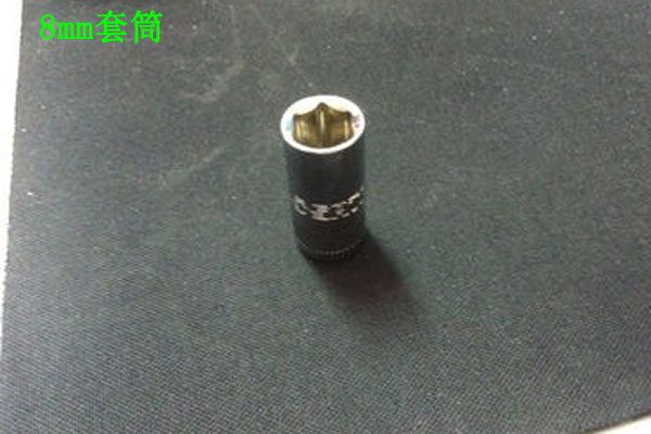

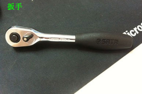

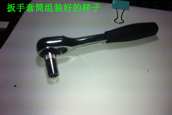

第一步,工具准备,一个扳手、一个8mm套筒,并将这两个工具组装到一起;

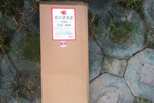

第二步,购买空调滤芯。请注意空调滤芯有两种,一种是没活性碳,另一种是含活性碳的(购买前先咨询清楚),含活性碳的空调滤芯不但有上述功能外,还具有吸收大量的异味等功效;

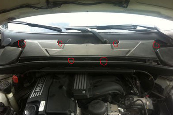

第三步,打开引擎盖,用组装好的8mm套筒的那个扳手拆掉图中用红圈所画的6个空调滤芯的螺丝,把塑料盖板取下来;

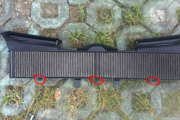

第四步,拆下来的盖板反面就是空调滤芯,按下图中红圈所画的三个扣子取出空调滤芯;

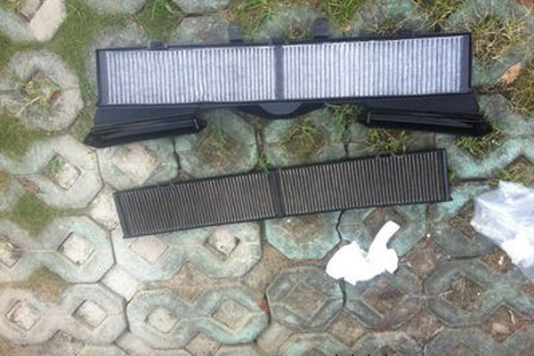

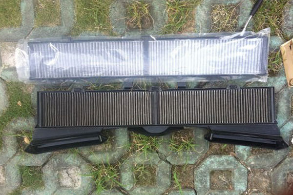

第五步,新旧空调滤芯对比,上边的是新的空调滤芯;
第六步,换上新的空调滤芯,并卡进三个扣子中,使其安装平整;
