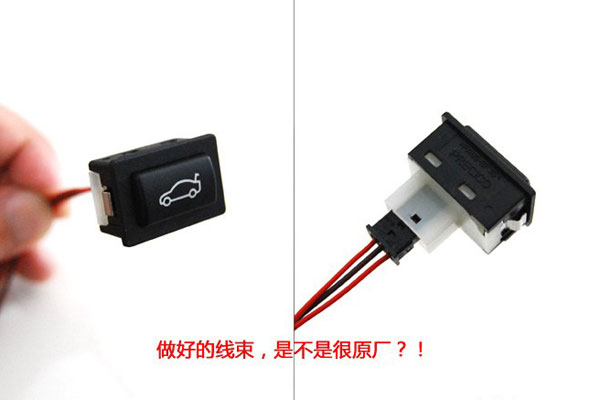

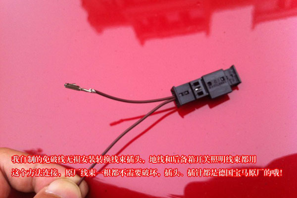

1、改装之前,先准备线束。不想破坏车的线束,可以自制免破线的开关线束,这样原车没有任何伤害,更安全。线束做好后,缠上宝马原厂专用的降噪胶布,防止出现异响;

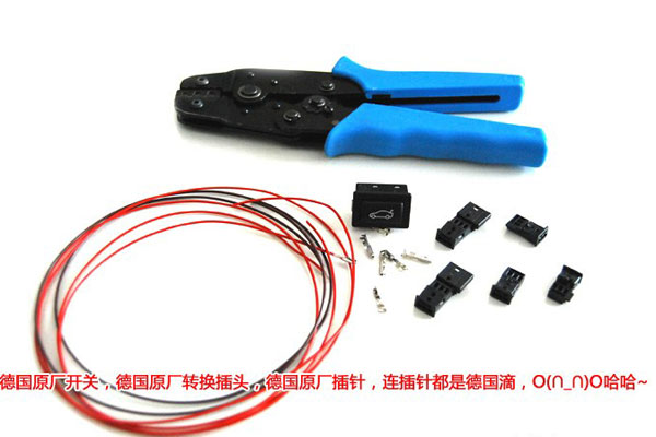

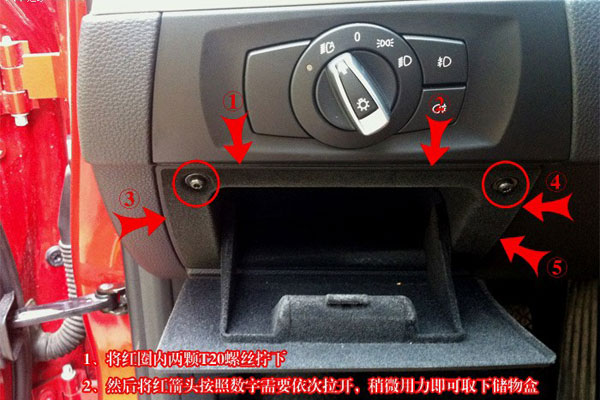

2、准备工具箱,改装开关需要用到:T20改锥、内饰专用塑料翘板(防止内饰留痕迹)、修眼镜用的小一字改锥;

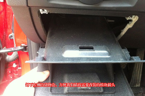

3、准备工作做好后,就可以开始拆了,首先拆掉左侧储物盒;

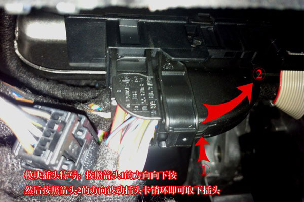

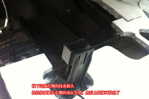

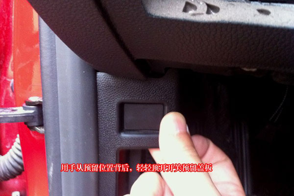

4、然后拆掉脚部空间上的盖板,完全拿下盖板,就可以试试改装了;

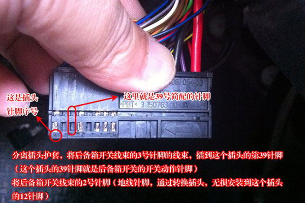

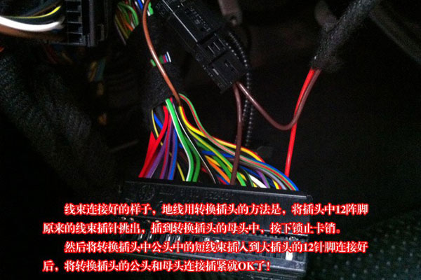

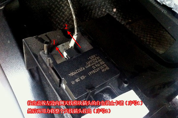

5、改装首先是要拔掉红框中的模块插头,然后将插头和后备箱线束的动作信号线、地线接好后,就开始搞开关的照明线路;

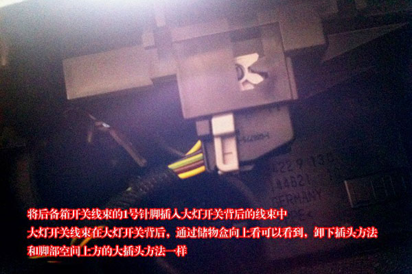

6、开关按钮内置LED发光,可以照亮开关上的后备箱开启图标,这就需要我们找一个可以提供照明信号的线,通过转换插头与之连接,车主选择的是大灯组合开关线束;
7、三根线全部接好后,开始安装后备箱开关,并把线束另外一端和开关连接;

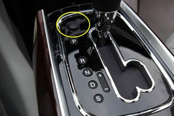

7、车未发动无法换挡?小按钮有大作用。
