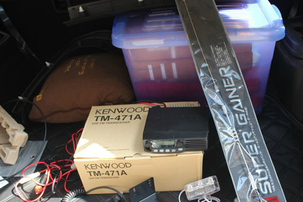

1、购买车台(TM-471A型对讲机);

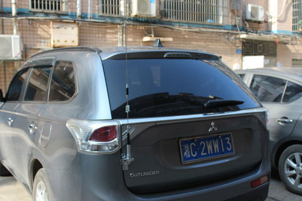

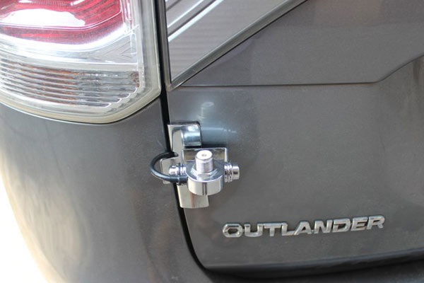

2、走线是从车后往前反向进行的。用随带的工具装好尾夹,很容易,夹在尾门边上就可以了;

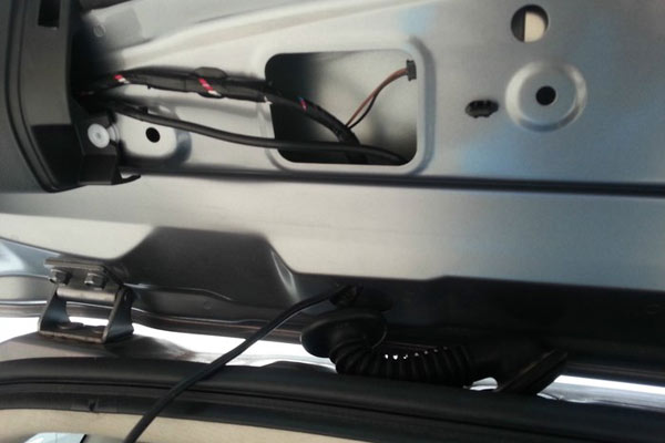

3、馈线走原车线路的弯头胶管,这样既不会楼书,也不影响关门;
4、弯头胶管复位,馈线用胶带固定一下;

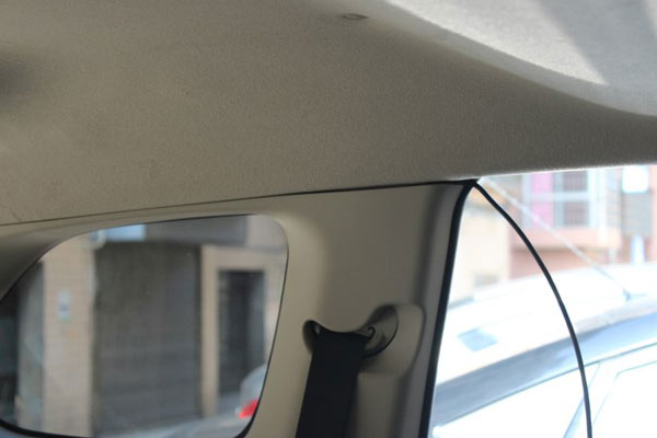

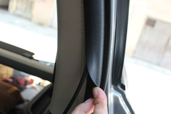

5、继续往前走线,这一段直接塞在顶篷与塑料边板之间就可以了。到了后走密封条下;

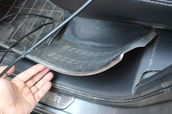

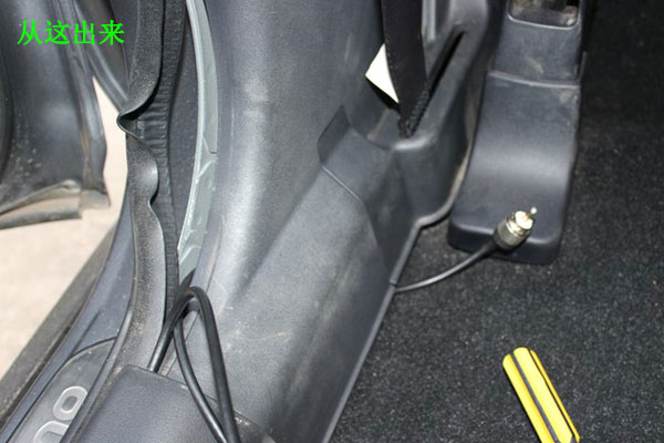

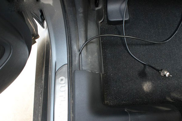

6、走到踏板时,要把踏板揭起来,走完线后再黏上去;

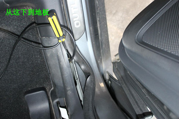

7、现在馈线要往驾驶座位下走了。从这下到地板,从这出来,再走到座位下。这样走线就完成了;

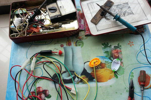

9、买了4米长与配套电源线同型号的线,加长;
10、在火线上加一个控制开关,是从旧仪器上拆下来的;

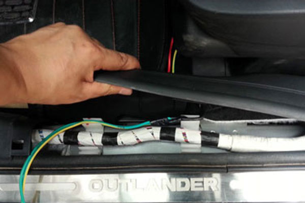

11、把主驾驶位置的门槛条拆了,电源线从机头开始往电瓶方向走;

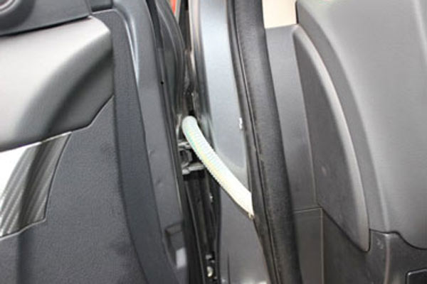

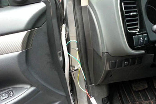

12、从左前门与车体铰链处出来。担心电线磨损,加贴了绝缘胶带;

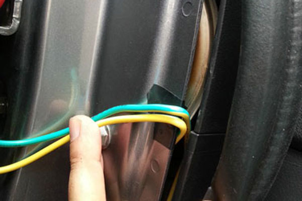

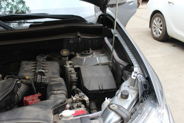

13、打开引擎盖,从左叶子板下的空隙处走过波纹管,再将电源线穿过波纹管;
14、这个样子,往后再想点办法加点玻璃胶什么的,以防漏水。这里的空隙很大,波纹管从这过没有任何问题;
15、从左前叶子板下出来;

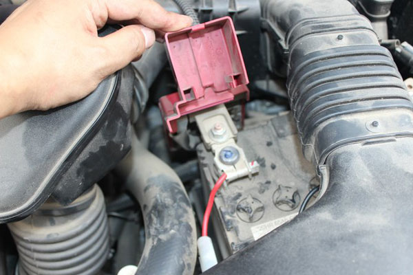

16、将波纹管固定一下,走到电瓶附近。先接负极,再接正极。为确保电路安全,零、火线上都加有保险,靠近电瓶;

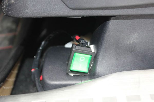

17、再看电源开关,加在火线上,车台不用时处于无电状态,很安全。操作也非常方便,就在驾驶位下,伸手就可摸到;

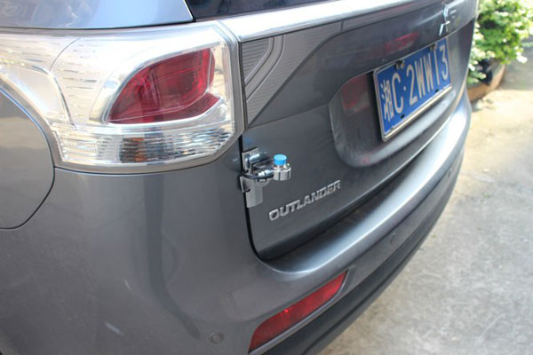

18、通电测试,效果很好。天线尾部,装天线处,用盖子盖上,防水防尘,安装完成。
