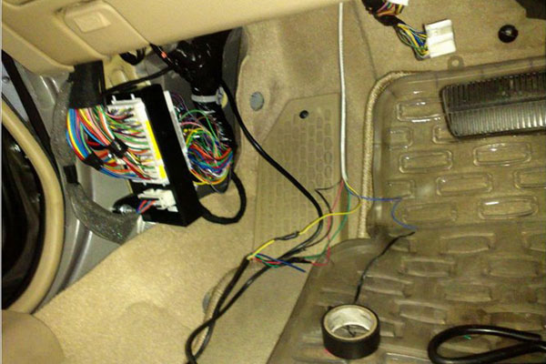

油耗仪只有一根5芯线,内有红黑蓝黄绿五根细线,接法如下:
红黑两根接蓄电池的正极、负。

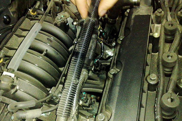

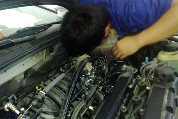

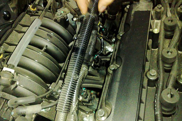

黄绿两根接发动机的喷油嘴信号线,接的是第三第四根线。

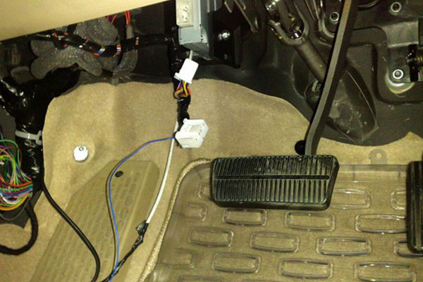

喷油嘴信号线就在发动机上的喷油嘴附近,蓝线接车速传感器的车速信号线!

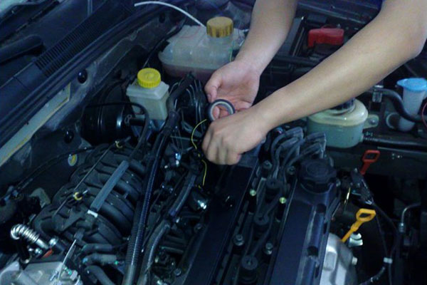

1、安装喷油嘴信号,安装的是第三和第四个喷油嘴;

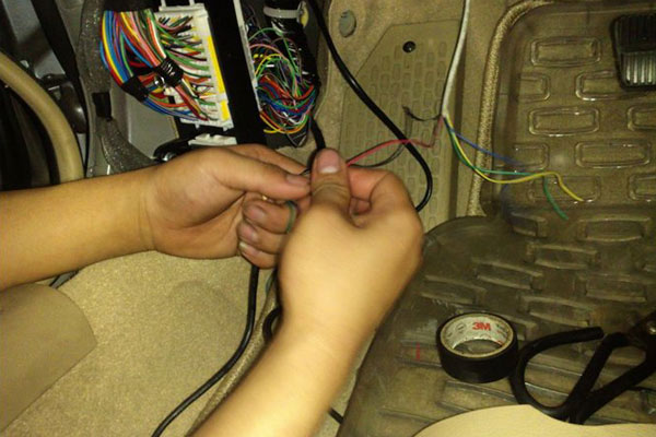

2、安装好了喷油信号线之后用胶布将线捆好;
3、电源线,红色的对着蓄电池的正极,黑色的线对着蓄电池的负极;

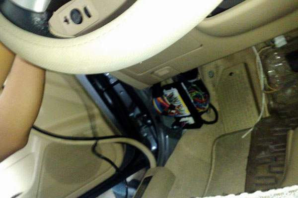

4、将车的左前门的控制台都拆了;
5、接车速信号线,对着手机上的安装线在安装;
6、到这里为止,该接的线都已经接了,接下来,要将线从发动机仓内穿到车箱内;
7、将线用胶布捆好后,将正线穿入车厢内;

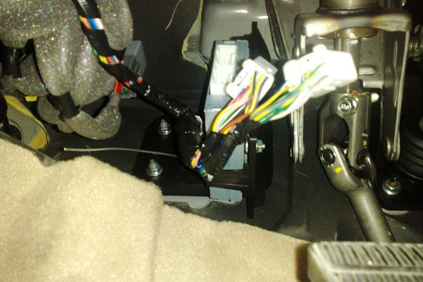

8、刹车的地方的线;
9、线从发动机仓进入后和这里的车速信号线连在一起用胶布捆好,线已经捆好了;
10、将第一步的喷油嘴安装好了;

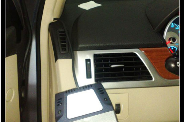

11、整个线要从门框处沿上走,直到控制台;
12、线拉上来的效果,还没有固定好油耗仪;

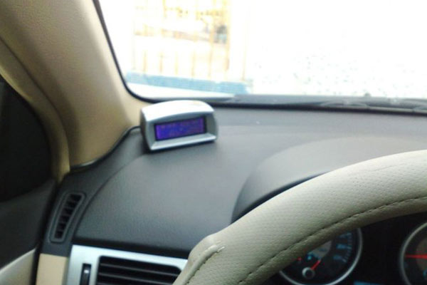

13、安装好后的整体效果图。

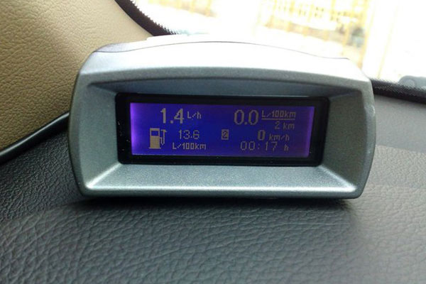

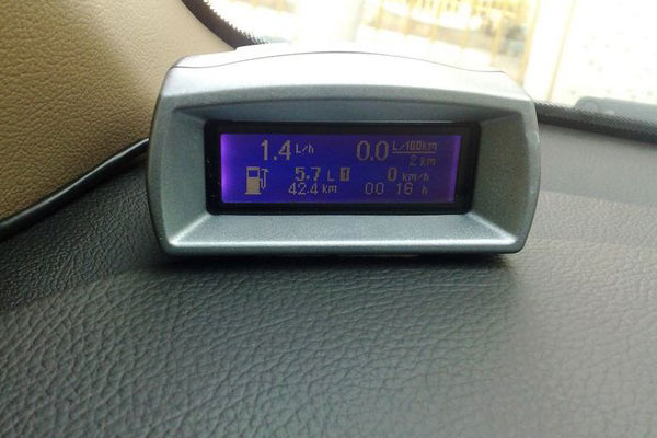

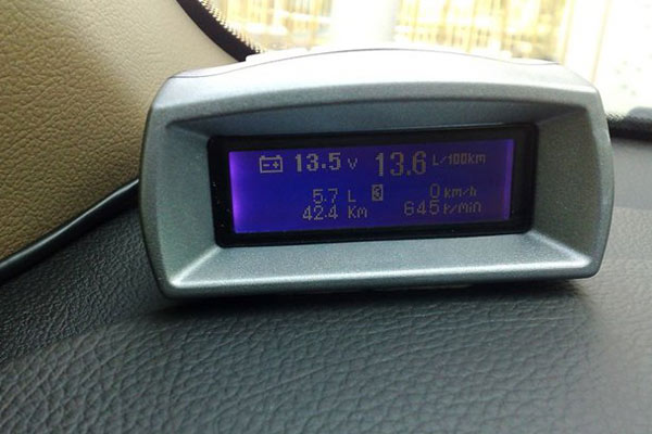

显示面板共有三个分屏幕显示:
第一屏幕:显示瞬时油耗、上次清零后的路程数、用油数、2公里平均油耗、车速、行驶时间。
第二屏幕:显示瞬时油耗、行驶速度和行驶时间、两公里平均油耗、总体平均油耗。
第三屏幕:显示蓄电池电压、转速,总体平均油耗,、次清零之后的路程数、用油数。
虽然油耗仪装好了,但是还需要调效路程和油耗,现在暂时还只调了路程,油耗还得加两次油才能调好。
