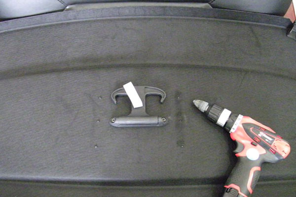

宝马1系后备箱的改装步骤:

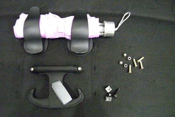

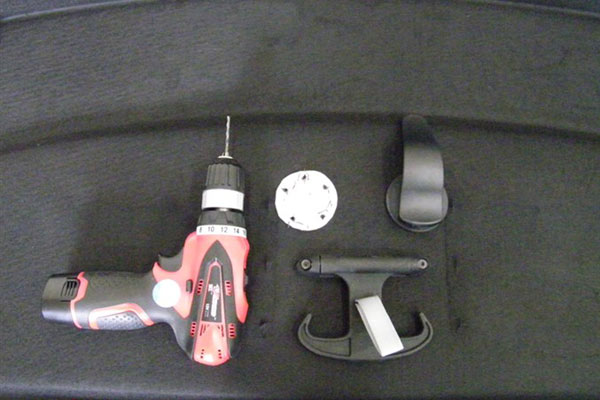

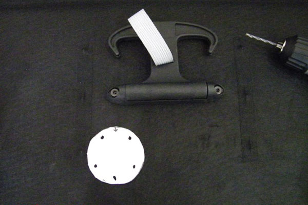

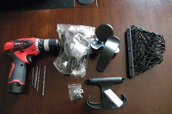

1、准备好电钻及3.4.5厘的钻头,牛角挂钩、网兜、雨伞挂钩;

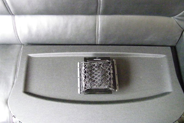

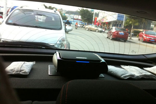

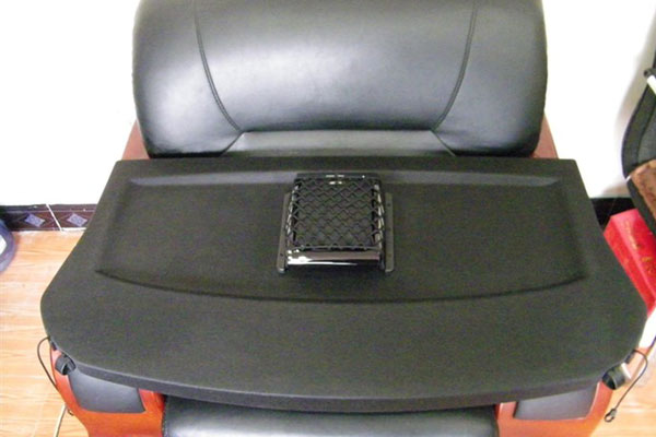

2、车载空气净化器,放在后箱档板上,即使垫了防滑垫可它还是会到处跑,新车竹碳包少不了;

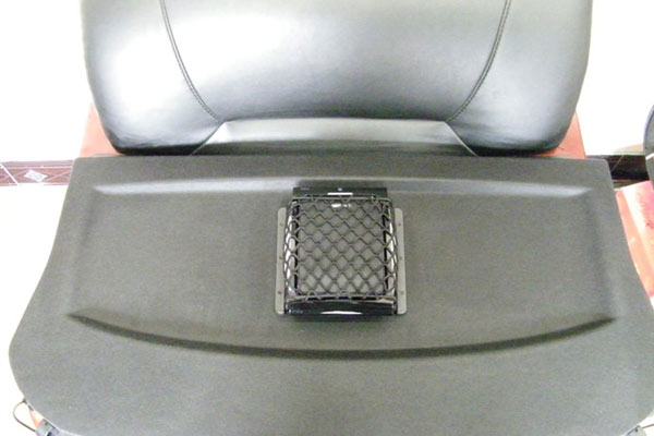

3、卸下后厢档板,准备用网兜把车载空气净化器固定住;

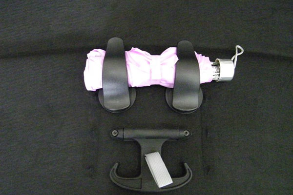

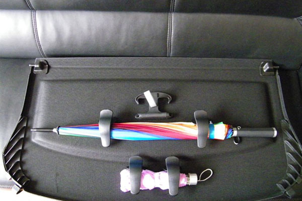

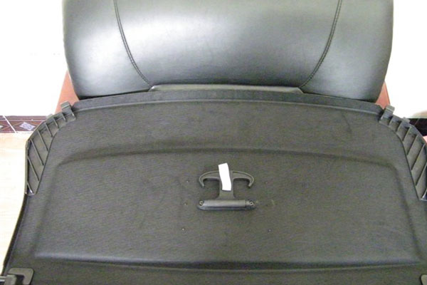

4、档板背面加装牛角挂钩和雨伞挂钩,本来是想装两个雨伞挂钩的,长短各一个,结果把安装长伞的位置安装成短伞了(长伞安装在上层合适,,短伞安装在下层合适),后来发现长短都
可以固定,就没有安装两个了;

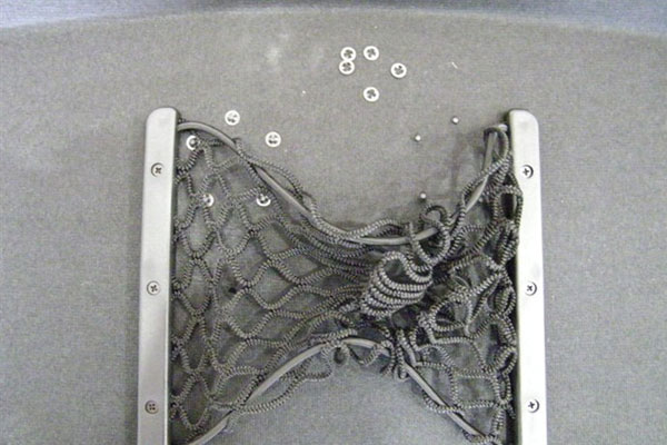

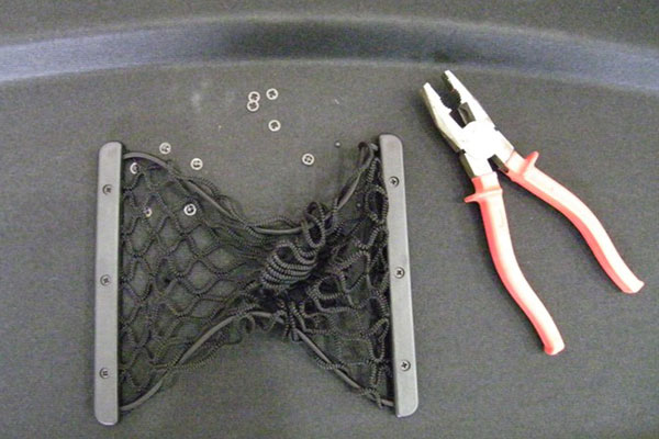

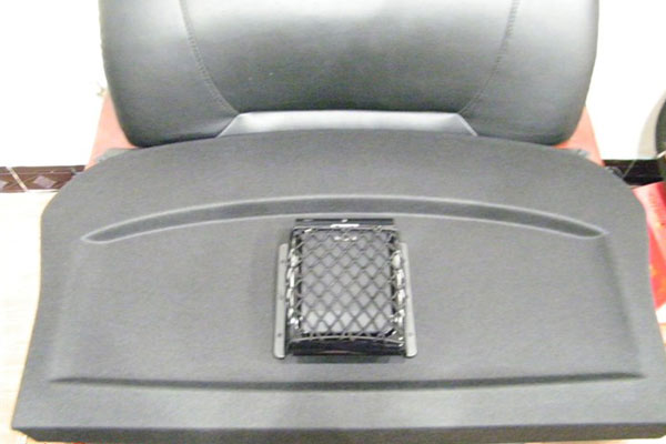

5、网兜已经安装好了,是用自带的自攻螺丝。这样既能空气通畅,又能牢固固定;

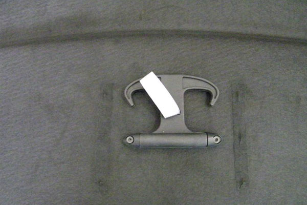

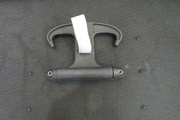

6、背面开工装牛角挂钩,这挂钩真不错,带阻尼的(慢慢的合上,没有响声);
7、牛角挂钩选择中间位置,这样挂的东西再怎么晃也不会碰到椅背和后门板,左右各三个螺丝是上面安装网兜的自攻螺丝,这6个螺丝很尖容易划手,所以得用磨头磨磨,磨好用胶布贴上,安全第一;
8、现在安装雨伞挂钩,先用纸张将雨伞挂钩背面的5个卡柱拓过来,这样好照着纸张模子打眼;
9、打完眼后,就可以安装了,安装好了一边;
10、看看上面的情况,上面是用5个卡片卡住,正好在空气净化器之下;
11、用钳子将垫片卡进5个支柱里,雨伞挂钩就完成;

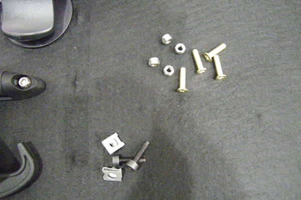

12、牛角挂钩是大众车专用的,配的是带螺母卡片和内六角黑色螺丝,现换成十字沉头5X20螺丝加5厘防脱落螺母,螺丝是用铜的,规格:5*20;
13、翻过来装上空气净化器看看,还不错,

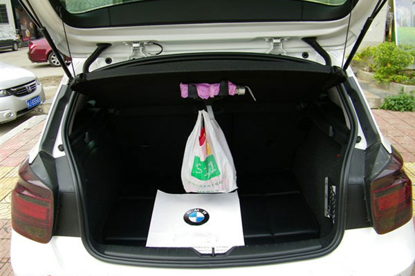

14、安装效果。
如果你还在为给家人带宵夜时东西没地方挂而烦恼;还在因为带的宵夜气味残留在车内而头疼;还在为雨伞没地方放,而放在后备厢随它乱跑没办法,这次的改装就是为你解决这些问题的。
