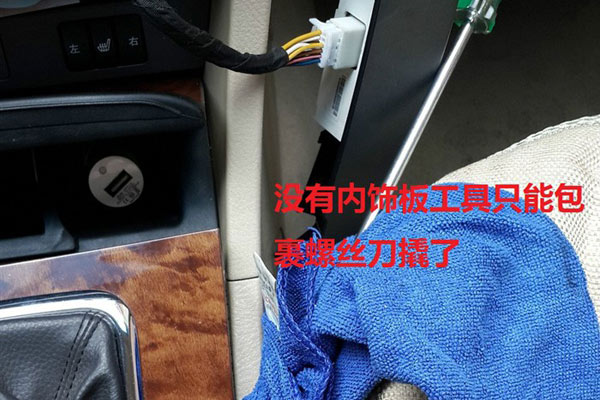

1、先拆除挡把装饰盖,用内饰板工具撬下来就可以了;

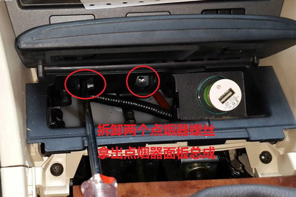

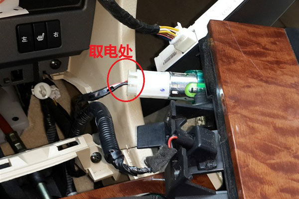

2、拆除点烟器总成体,拧掉点烟器的两个螺丝就可以拿出点烟器面板总成了;

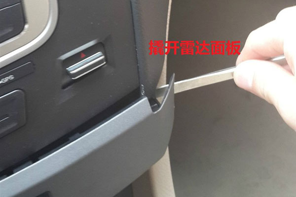

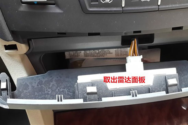

3、拆除雷达面板,将雷达面板撬开就可以取出雷达面板了,拆除完可以不用拔掉插线,因为雷达面板的插线可以拉出来很长;

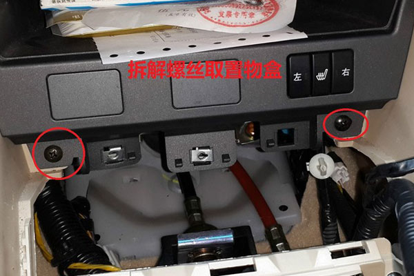

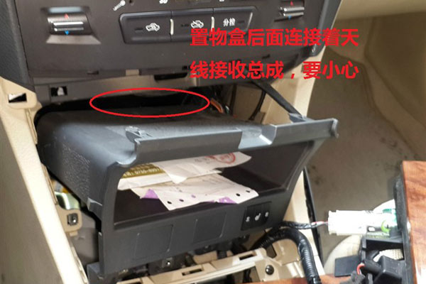

4、拆除储物盒总成,拆的时候要注意在储物盒后面有一个感应天线总成,别硬拉拉断了。
5、拆除完毕。

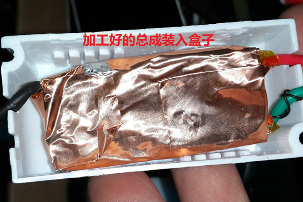

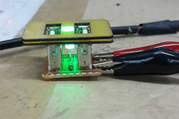

6、接下来就是自制USB面板,不损坏原车预留口盖板;

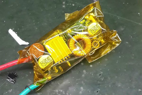

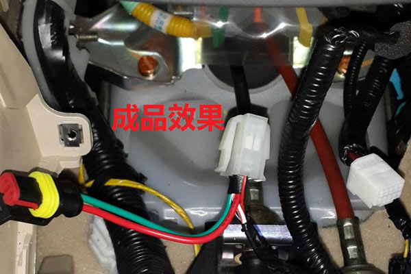

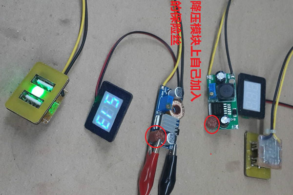

7、材料:1接插件2组,USB母座2个,mini电压表头1只,12V转5V连续可调模块1个(最好买不可调的)插件密封式保险丝一个(3A-5A)。热缩管1米足够(4-6mm的)万孔PCB,PCB黄板(可用别的塑料片代替)。高温胶纸。铜箔。烙铁。模块小壳子。

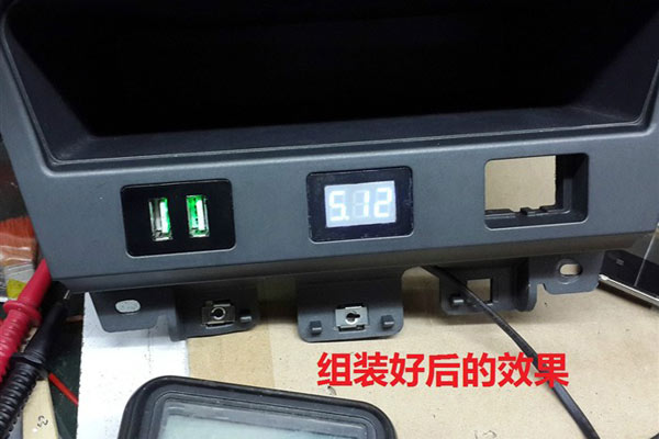

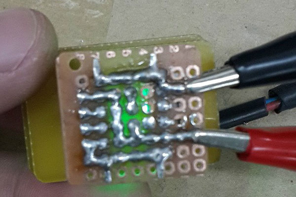

8、用PCB基板加工成USB面板总成;
9、设定好电压后,用胶水封死可调电阻,然后用高温胶纸包裹好;

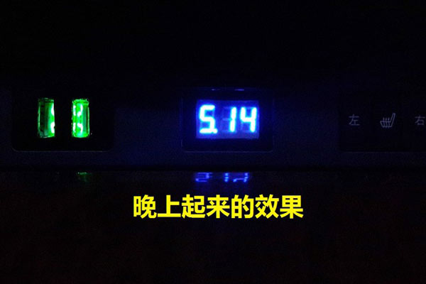

10、最后上安装后的效果以及晚上的效果。
