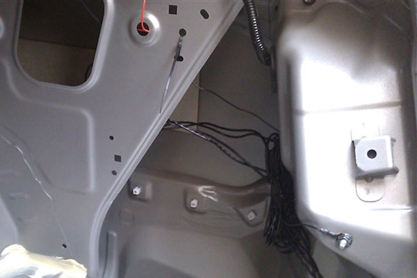

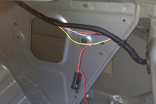

2、这是右后车灯的电源线。

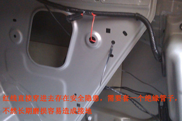

3、拔下电源线上的一个卡子,把管中的电源线扣出,黄线为倒车灯的正极电源线,破线后直接把雷达正极线嫁接在上面。雷达正极是带保险丝的,图中的小黑匣子就是。

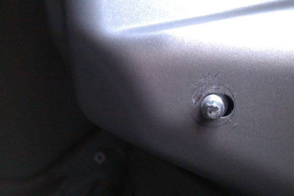

4、黑线为负极俗称“搭铁线”,为了不再破一次线才把负极接在了这个右后灯的紧固螺栓!因为怕车漆厚而取不到电,于是把螺栓周围铁皮上的车漆用刀刮开了!
5、试着刮开了一点儿,试机后雷达有显示了,成功!于是把螺螺栓周围的车漆全部刮开,怕接触不良发热。

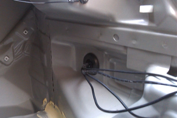

6、这个橡胶塞!就在右后灯的下方,与灯同侧。

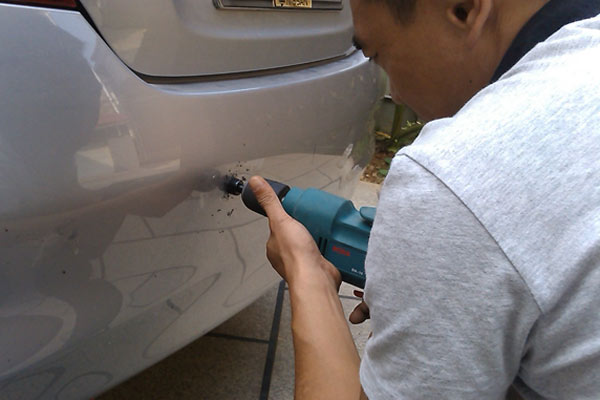

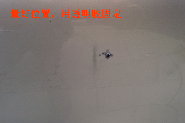

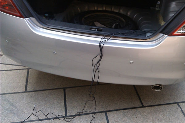

7、量好位置,用透明胶固定,然后用瑞士军刀上的开孔刀先钻了个小孔,为得是给探头开孔定位,不至于打滑!
8、探头装好!线从之前的橡胶塞里穿过!

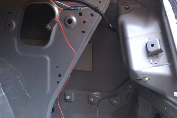

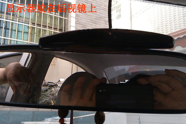

9、试机成功!一切OK后,布显示器的线。

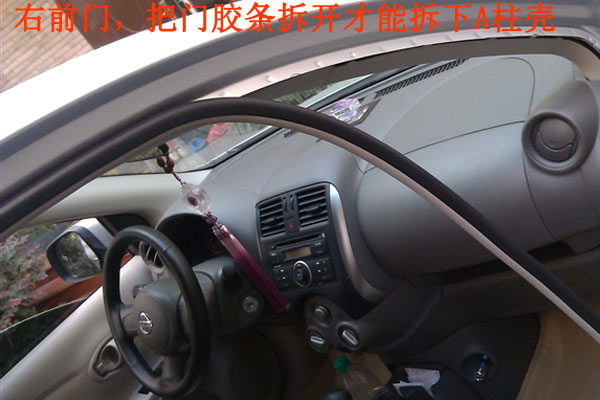

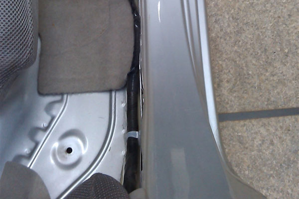

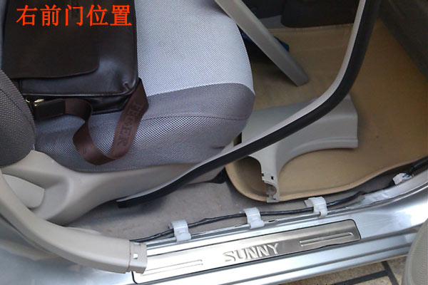

10、右后门!中间小孔是门槛壳的紧固扣,把后座垫拆下后,把扣拔出再把门槛壳拆下。后来把后座装上后看看,应该不用拆后座也能取下!显示器的线是跟着图上的黑线束走的!

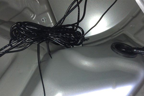

11、线束是探头线!

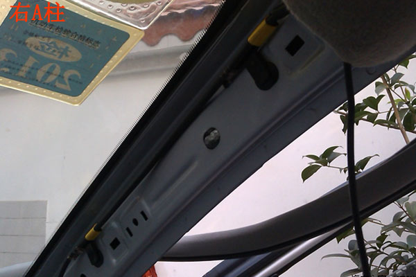

12、线束绑好,固定好雷达主机。雷达主机藏在铁皮后面!用背胶粘着主机固定在车内壳上,同时用线束带固定(图正中间黑色塑料带)。
13、线束固定全貌!
