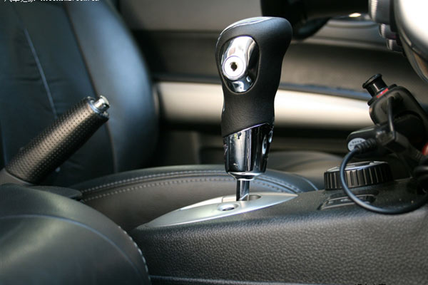

为了防盗,也是为了给自己添加一份安慰,车主打算给爱车奇骏加装排挡锁。排挡锁与防盗系统起到双保险的作用,车主也更放心。

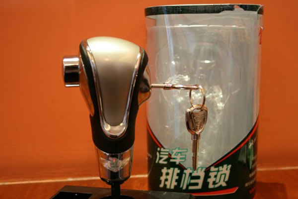

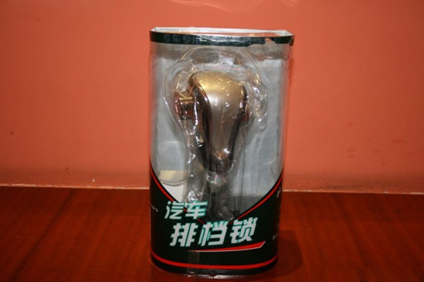

1、购买排挡锁,打开包装验货;

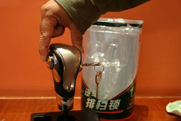

2、钥匙的开锁方式是这样的;
3、实验一下锁头的按键,确认一下是否灵活可靠;

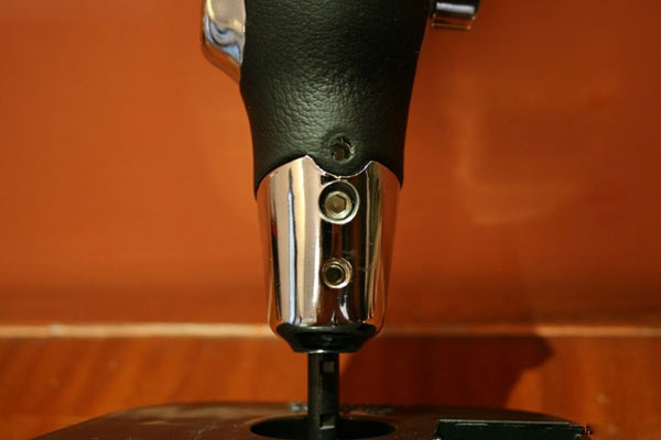

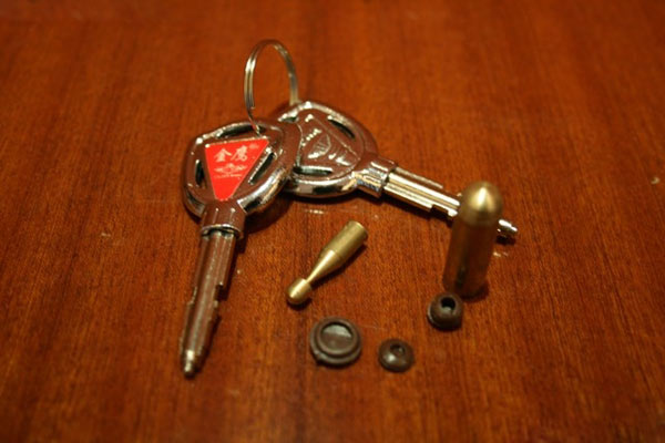

4、拍档锁的配件——四剑客;
5、这些螺孔里的顶丝是用来紧固排挡杆的;

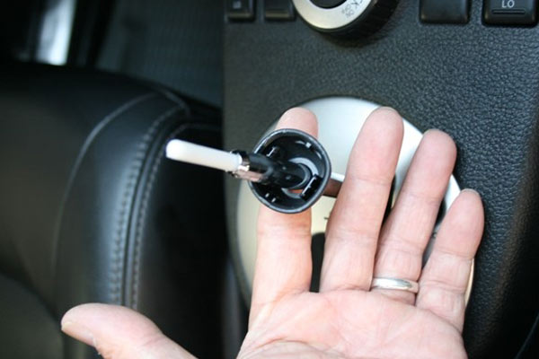

6、一切准备就绪后拿出闲置很久的多用工具,开工;
7、先卸下排挡锁;
8、测试一下原车排档按键的松紧度,便于新排挡头的调整;

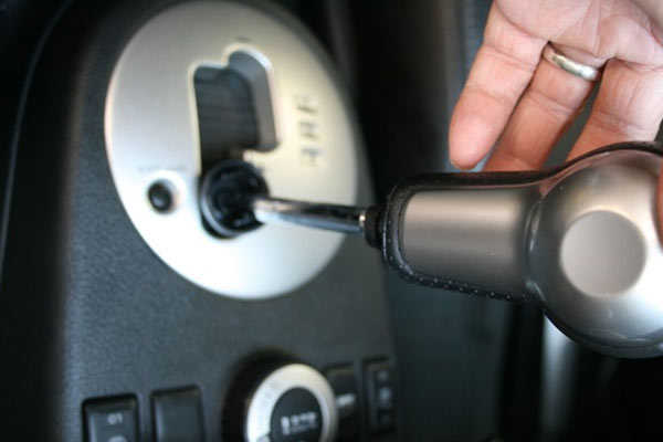

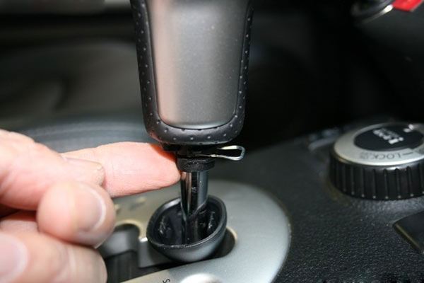

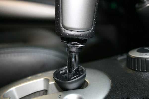

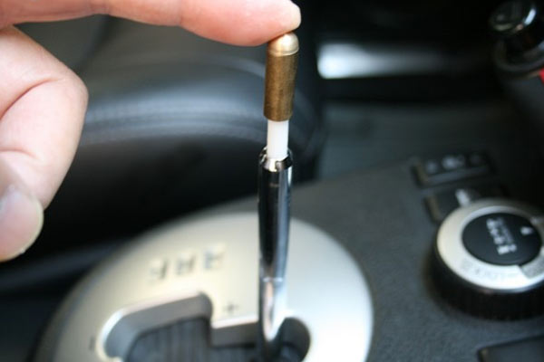

9、开始拆解,将原车的排挡拆下来;
10、拆解的步骤将以图说话;
11、确认一下排挡杆的机关是否灵活;
12、将车钥匙拧到送电位置,脚踩刹车,用排挡头将档杆拉倒D档位,关闭电源;

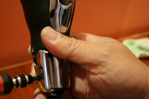

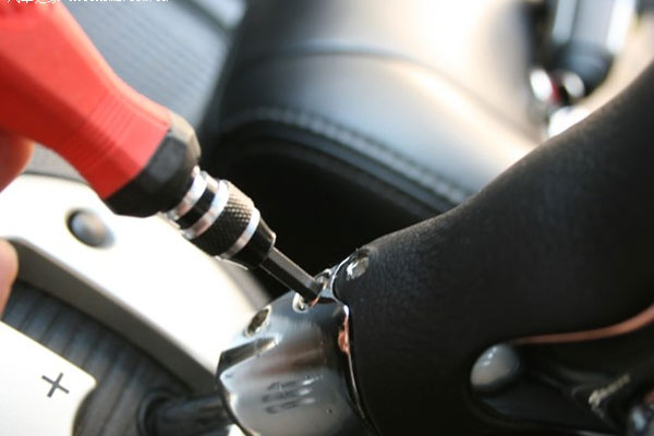

13、用六角螺丝刀松开三个顶丝;

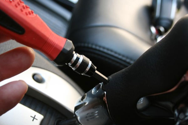

14、按照说明说1~3步的讲解,慢慢调整好排挡锁的位置和高低,然后开始紧固顶丝;

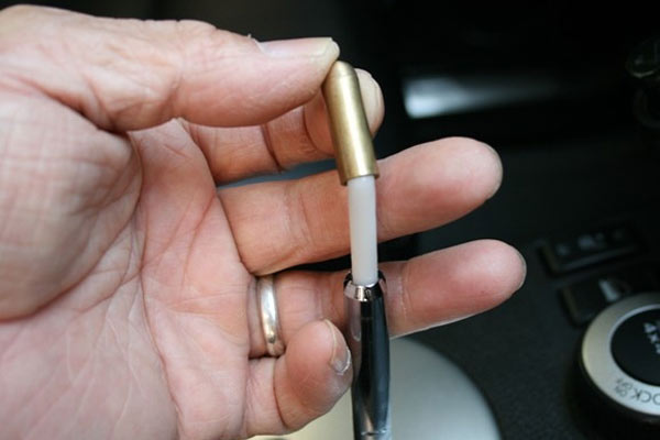

15、三颗顶丝要用力拧紧,然后用铜销子将顶丝孔封住,记住这是防止恶意拆解排挡头的关键步骤;

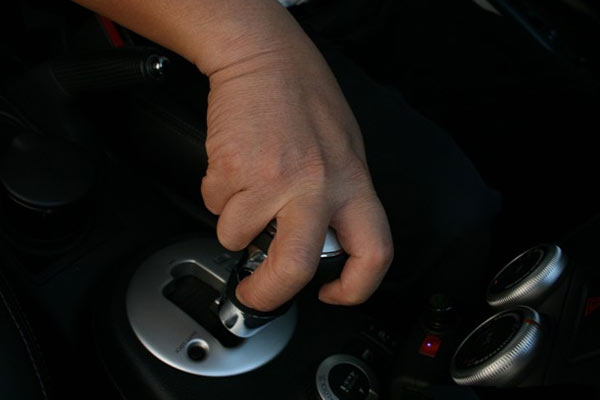

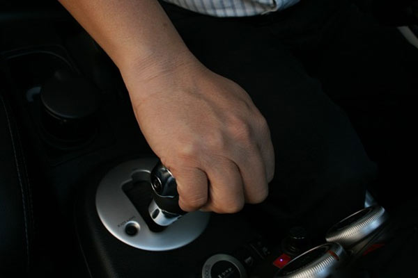

16、刚装上的排挡锁和原来的老拍档求按键按位置不一样,需要慢慢适应,但是在推拉拍档的时候,手指一定不要碰到钥匙孔里的按钮,否者会锁住档位,给你造成一些麻烦;
17、最好是像我这样的握法来推拉档杆;

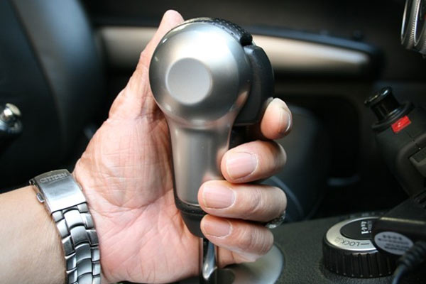

18、好啦安装完工,要是准备好的话大概10分钟就可顺利安装完毕;

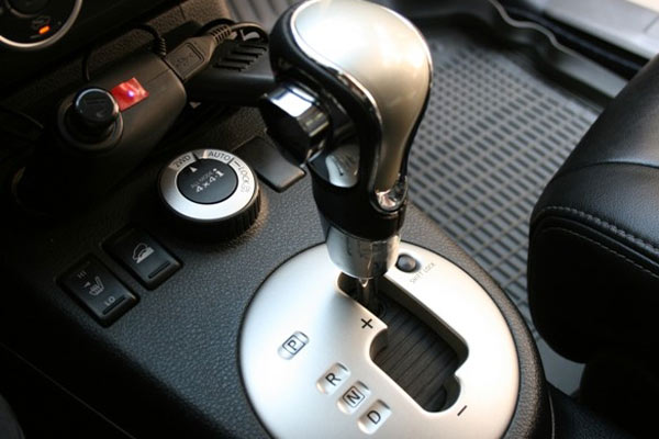

19、大家看好,钥匙孔外的圆圈就是锁车用的按钮,停车后档杆退回P档,按下它就可以将档杆锁住,这s时如果没有钥匙解锁,谁也不能将档为移动啦!也就起到防盗作用了;
20、最后来个安装效果图。
