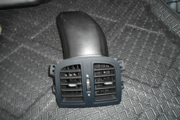

1、购买的后空调出风口;

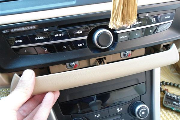

2、先拆这个用起子垫着布轻轻一撬就下来了;

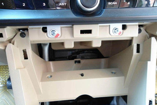

3、拿下来大家看到有两个白色的螺丝吧这个不要拆,看到我手指那边了吧那里边有颗螺丝右边也有颗螺丝拆掉这两颗就行了;
4、然后把烟灰缸里边的这颗螺丝卸掉;

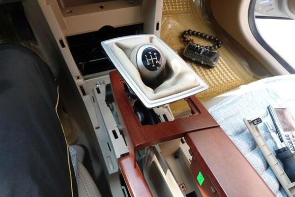

5、再把档把这里也是用布垫着用小的平口螺丝刀撬起来,再把那个仿桃木塑料就拿出来了,然后中控那里也是用螺丝刀就翘起来了拿出来就行了;
6、把下面的两个螺丝了卸下来,这样方便拿下底座而不会弄伤档把;
7、将俩个黑螺丝卸下来,但是框框里边有四颗螺丝是不用卸的;

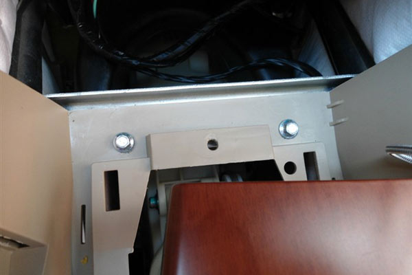

8、然后把扶手箱里边的这两个小盖撬开卸下螺丝旁边那个大盖是不用卸的;
9、将旁边的护腿那里的空调出风两边的螺丝卸下来,然后从两边接头慢慢向外掰卡子就下来了,掀起来就会看见两边都有一颗螺丝都卸下来就成了;
10、再把两边的座向前调就会看见扶手箱的两边有两颗螺丝也要卸掉然后再没有螺丝了其它的全是卡子往上一撬都就下来了;

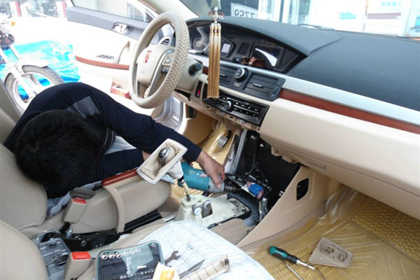

11、由于出风口被堵上了要用电钻弄开,用吸尘器把那些塑料屑吸出来装上那个长的管道就行了,然后按着拆卸顺序装回去就行了。最简单的方法就是不用买扶手箱里边的那个空调开关了,在里边用最小的钻头占几个孔就行了东西掉不进去而且也可以当车载冰箱了;

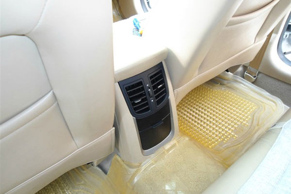

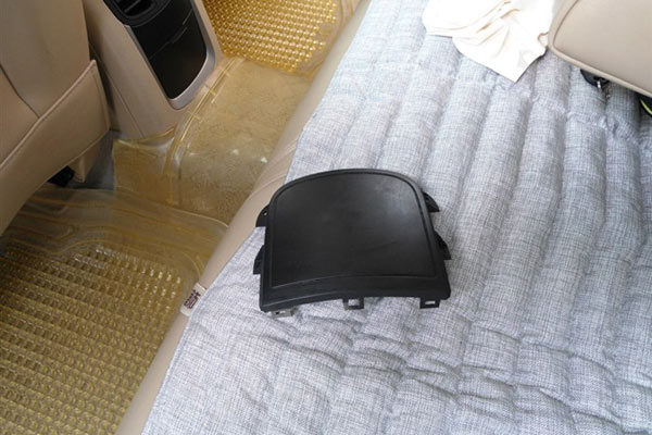

12、对了口空调出风口那里全是卡子向外一撬就下来了,然后把这块塑料卸下来装上出风口就行了;
13、安装好的图片。
