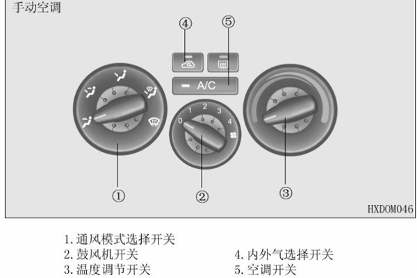

1、手动空调控制有五个操作开关,分别是:风量旋钮、冷热旋钮、吹风模式旋钮,还有AC开关和内外循环开关;

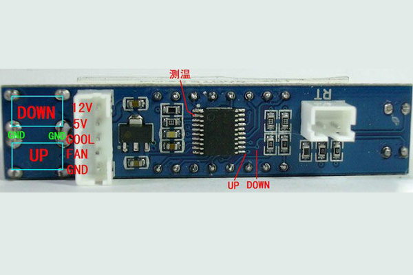

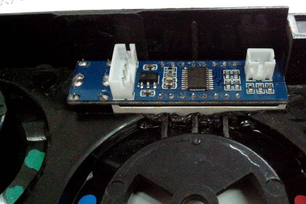

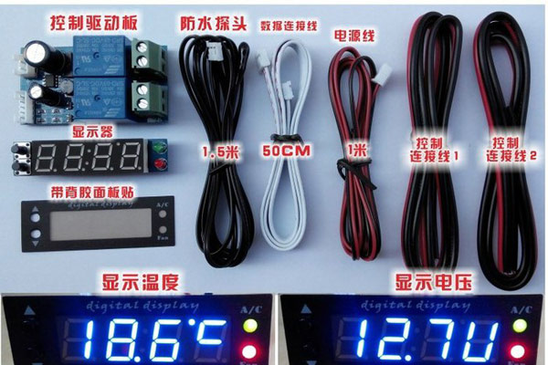

2、温控器由显示控制板和继电器输出板两部分构成。全部材料:两块电路板、一个面板贴膜、一个温度探头、若干线束;
3、电路板分成两块,便于找合适的位置固定。最后决定把板子塞进空调控制面板里,全部内部接线,对外只有一根温度探头的线束引出;

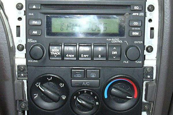

4、实际准备安装的位置;

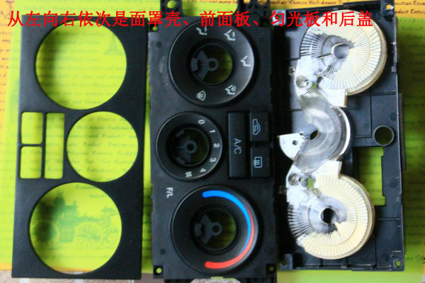

5、开始动手,拆中控,取出空调控制面板,进行改造。把空调控制板大卸八块,后面的螺丝松掉,四周卡子撬开,就解体了。解体前,先要把三个旋钮拽下来;
6、空调控制模块是长方体,面板是双层结构。控制盒子的实际前面板,印有文字和图案,面板图案由两个灯泡进行背部照明,夜间开灯后可以显示文字和图案;
7、面板后面的匀光板,保证亮度均匀。透光面板跟匀光板的组合,是由三个螺钉固定在一起的;

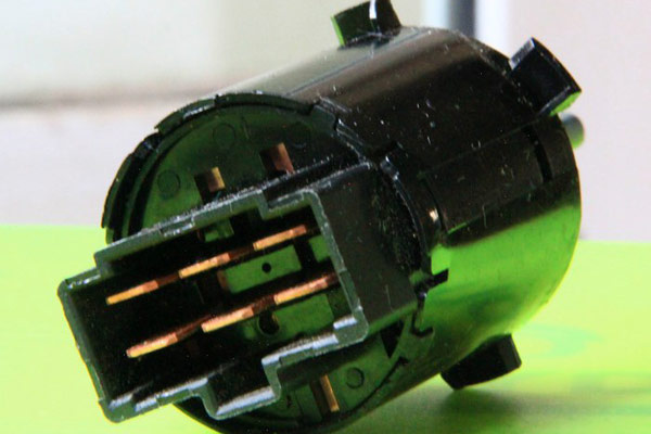

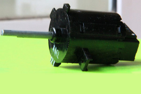

8、匀光板中间有个孔,是风量开关转轴伸出的孔,这个开关固定在后盖上,跟电路板没关系。风量开关的触点与室内风机直接连接,电流很大,端子很宽厚;

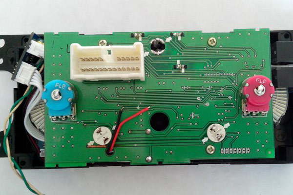

9、空调控制模块的电路板,里面电路烧了,现在修好了。可以顺便AC开关、内外循环开关和后窗除霜开关;

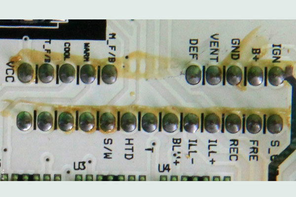

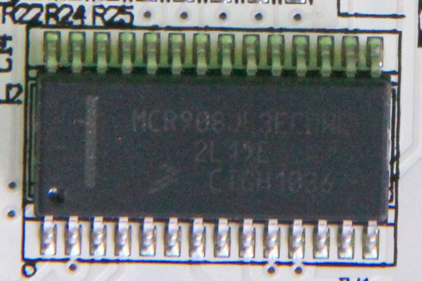

10、主控芯片、模块尾部插座管脚功能图和温控电路板;

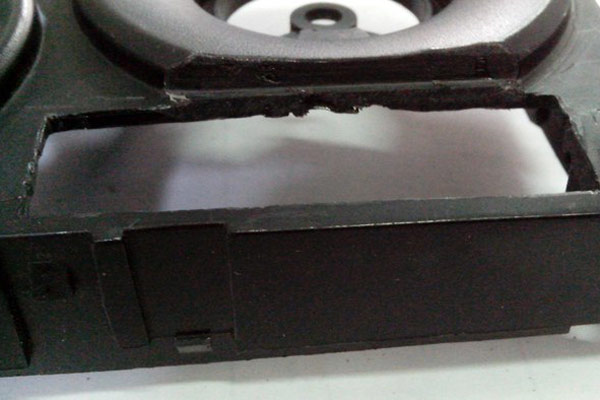

11、由于内部空间有限,把两块电路板进行适当裁剪。为了把显示屏露出来,要把面罩壳前面板挖一个长方形的孔,还要把匀光板相应部分去掉;
12、显示控制板太长,选定的位置装不下,把有红绿两个指示灯(A/C和FAN)的那部分裁掉;

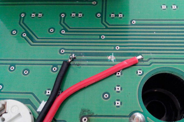

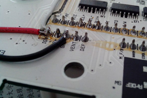

13、引电源线,正极接IGN(钥匙拧到ON位置有电),负极接GND;
14、将制冷信号控制线焊接,铜箔划断,这样一来,空调控制面板的输出信号就受温度控制板控制了;

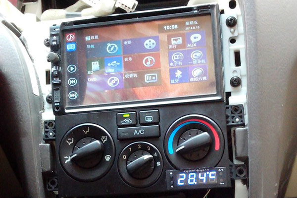

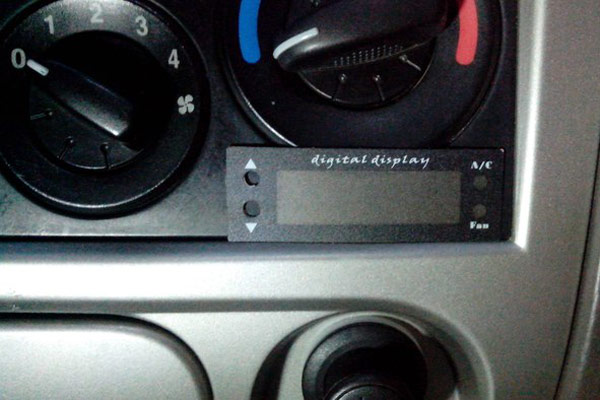

15、整体看一下接线位置;

19、完成后装上车。
