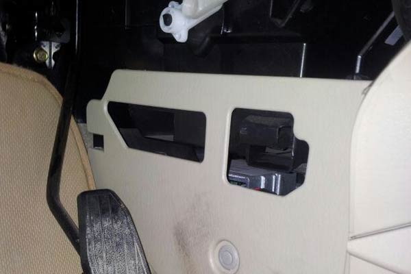

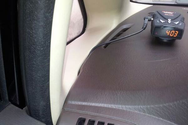

2、线从方向盘下方走过,到中控中部时,拆掉下面的油门侧的板子,同时拆掉点烟器档杆处的面板;

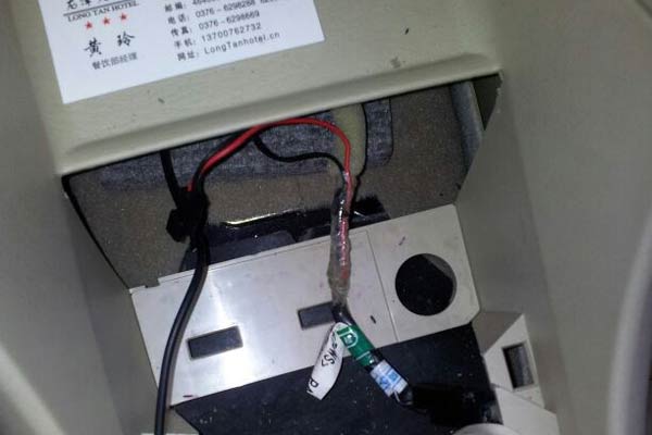

3、把电子狗电源线走到点烟器这个部位!上面的面板处是可以通到点烟器部位!手可以伸过去;

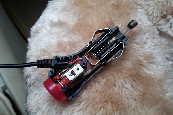

4、原本打算直接把电子狗电源线直接接在点烟器电源线上面的,打开电子狗电源线插头一看,里面还有保险管,于是,把保险管也加上;

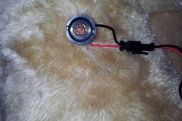

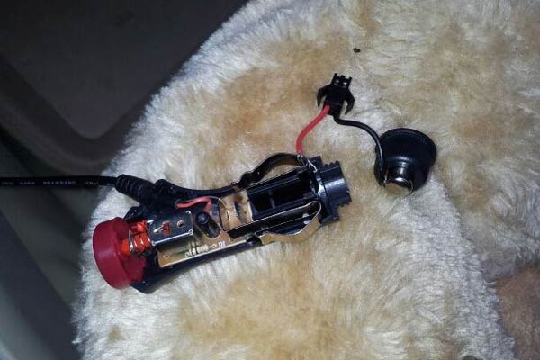

5、小孩玩具车上拆下来的接头,在保险管头帽里面加了一些铜丝,在把接头上的电线也放在帽里面 ;
6、 另一个接头接在电源插头的铁片上;

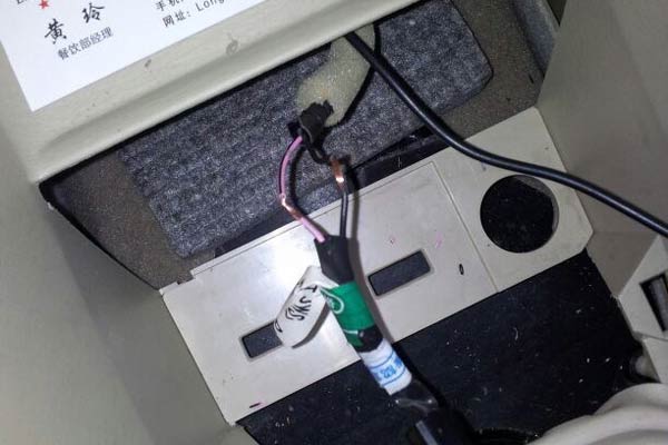

7、点烟器的上的电源线破口了;
8、接上接头的另外的一部分,千万不要接错线,点烟器和电子狗插头上的线要对照好;

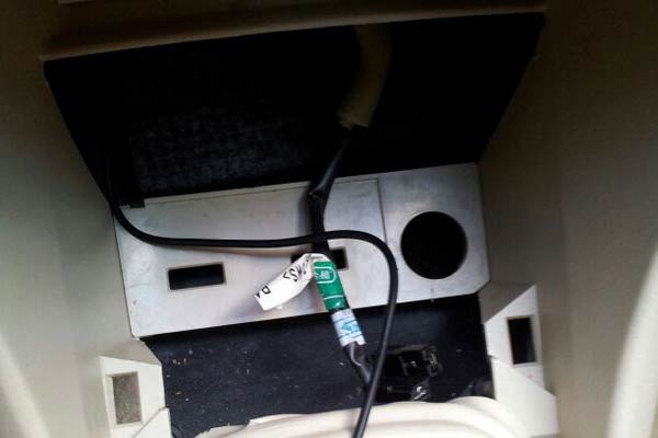

9、 线接好后,把电子狗插头固定在中间横板上,免得产生异响;

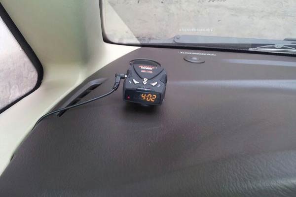

10、恢复好了,可以以用来给手机充电了;
11、电子狗安装完毕了。
