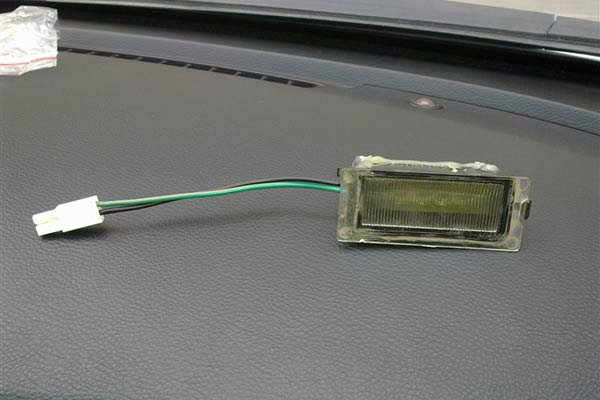

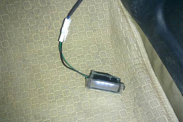

2、焊接好插头的脚底灯,车主用的是福美来三代的牌照灯,由于接上了太亮,车主给串联了一个1K的电阻;

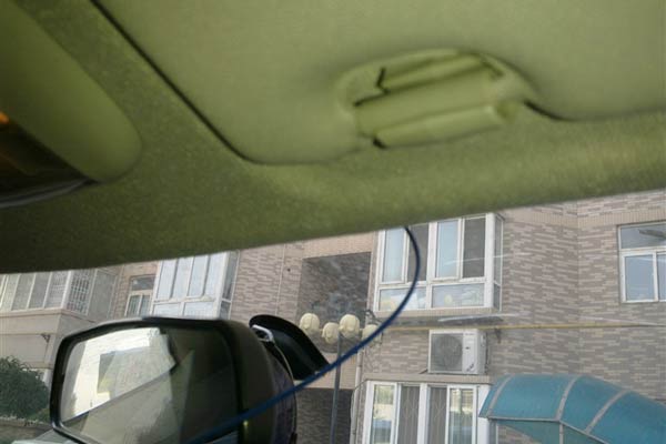

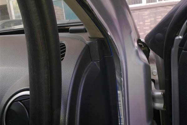

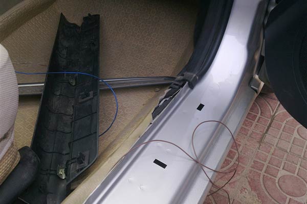

4、把线顺着顶棚的装饰位置拉倒A柱上方,拆掉门槛装饰板,把密封条撕开;

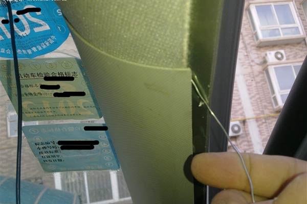

5、用细铁丝从A柱上方穿过,开始引线;
6、蓝线从手套箱下面塞过去就可以了。一定要把蓝线的线头用胶带缠住,免得跟车身短路;

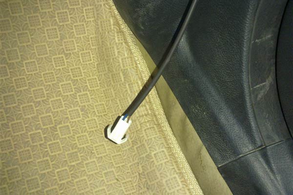

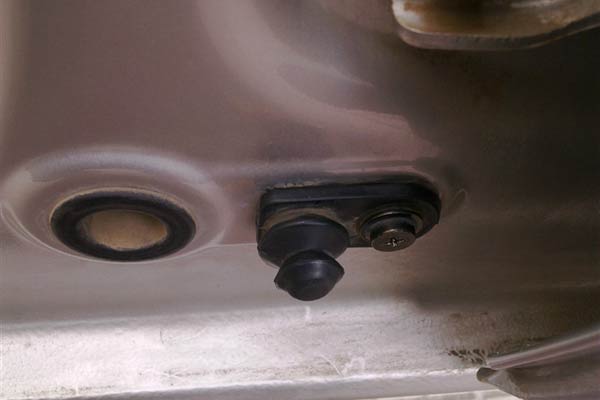

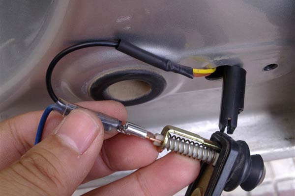

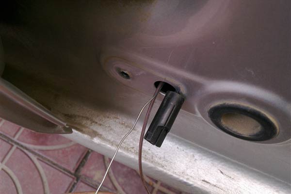

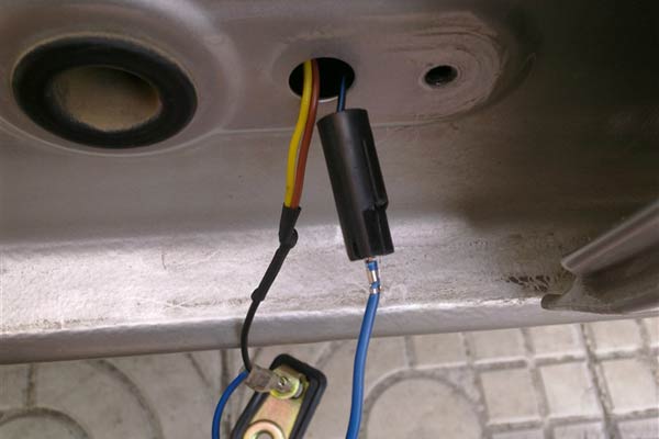

7、开始走负线了,从右门开始,先拆掉右门门碰开关的螺丝。取出门碰开关,拔掉后边的黑色插头。用铁丝把准备好的线塞进这个小孔,把线引进车内;
8、用铁丝把线带到B柱的装饰板下面,然后抽出来;

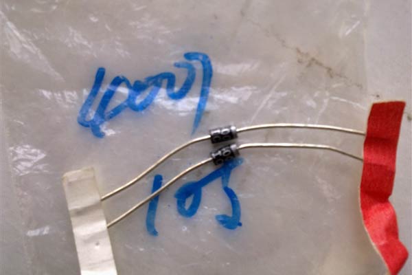

9、要想实现左开门亮左灯,右开门亮右灯,需要在电路中加两个IN4007;

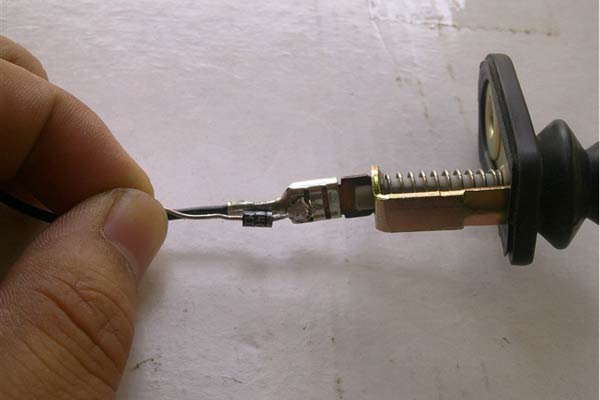

10、现在做一个线卡,把这个线卡跟门碰开关连接;
11、在线卡上焊接上IN4007,负极和线卡相连;

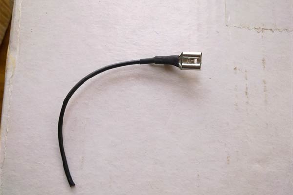

12、在IN4007后边焊接上一段线,用胶带或热缩管包好;
13、两个都焊接好后,就开始接线;

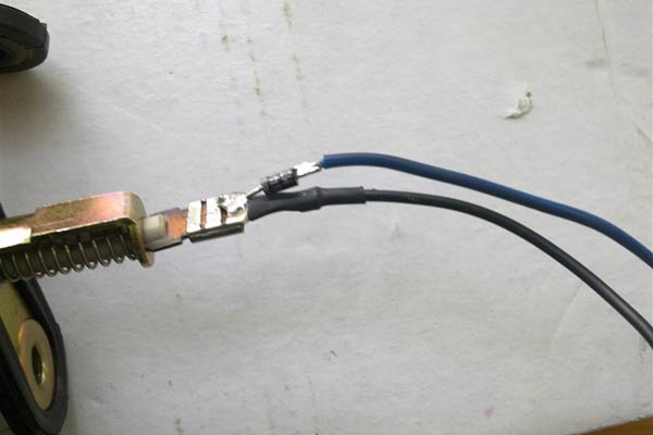

14、将黑色线直接与脚底灯的负极相连,就是之前从门缝里引的线,用胶带或热缩管包好;
15、蓝色的线接门碰开关的负线,就是直接和原车的插头相连,蓝线就是刚才焊接IN4007正极的那根线;

17、将线在门缝里布置好并从手扶箱下面掏出来,然后装好密封条以及门槛装饰板;
18、现在开始接灯,将两根线接好插头,两根线都上了套,正负可不能接错了,最好备个万用表;

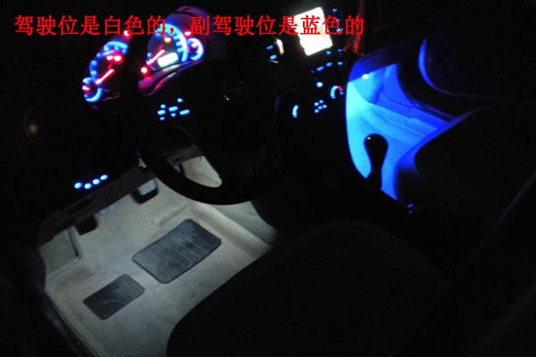

19、把灯固定在手套箱下面就OK了。左面的等做法是一样的,大功告成!
20、效果图。
脚底灯这个功能非常实用,既可以解决了有东西掉到地板上找不到的窘境,也可以在行车过程中提升车内氛围!
