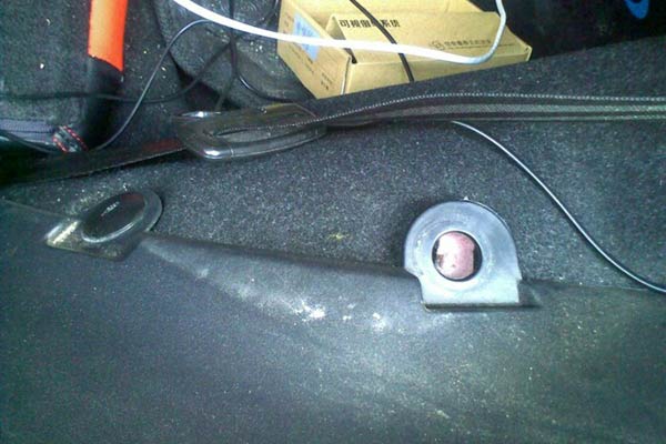

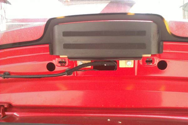

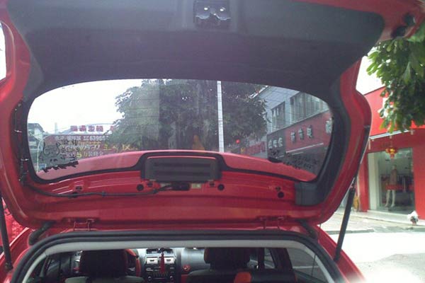

1、打开后备箱。先打开这两个螺丝,先中间,后两边,最后才是大板;
2、车主要从左边走线,所以只拆了左边;

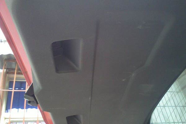

3、把装饰板都拆下来,拆完后的样子;
4、最后,把内饰板拉出来,很简单,用点力拉就可以了;

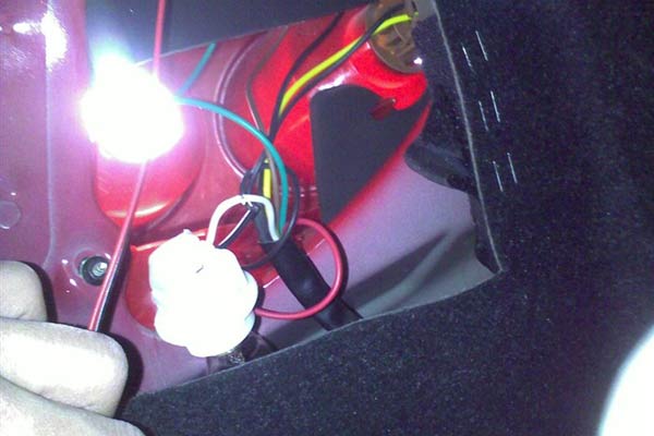

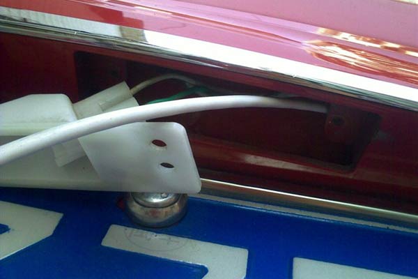

5、打开牌照灯,孔就在后面,一下就过去了。后面的孔,本来想装在左边,线不好过去,就装右边了。右边很好穿,手推下线就过来了;
6、取下牌照灯座,把摄像头的灯线先接上,用胶带把线包好后塞回去;

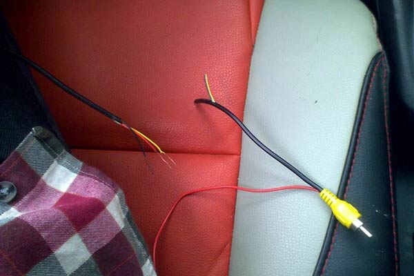

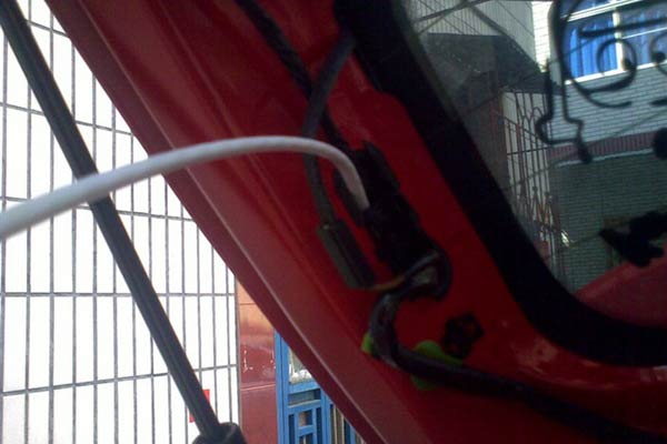

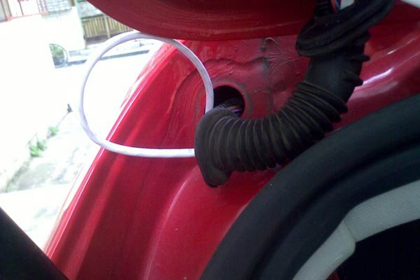

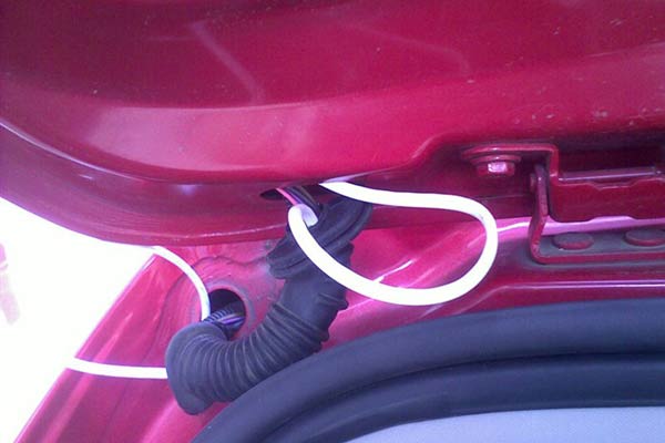

7、开始走线,因为配的电源延长线不够长,就只能自己拿条线,然后从这个位置进去,从这里出来。拉开防水胶管,然后在从下面穿进去,再从下面出来;

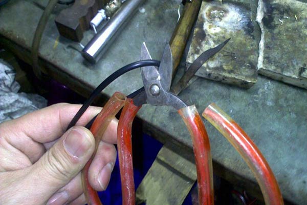

8、视屏延长线也一样走线,不过视屏头比较大,不好过那个管。不过,把头剪掉就好;

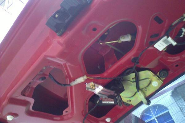

9、电源线一头接倒车灯正负极就可以了,车灯白线是正,黑线是负;
10、接好塞回去,然后另一头和摄像头的线插上,视屏延长线也插上,线全部捆紧,用扎带扎紧,实在不行就多用几个;

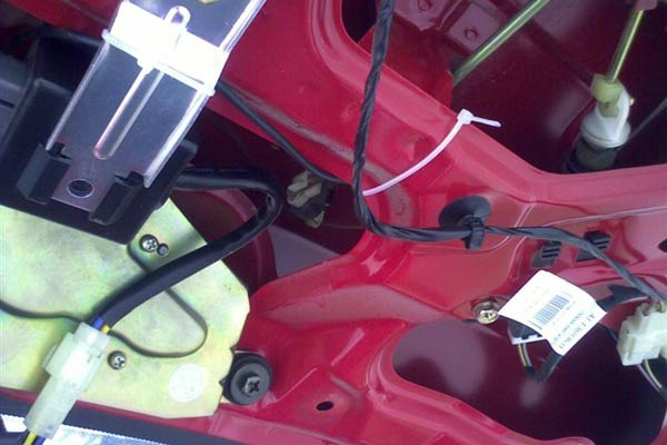

11、延长线顺着内饰板走,从后座出来;
12、打开这2个塑料螺丝,把线埋进去,然后一直顺着下边饰板走,碰到有螺丝就打开;

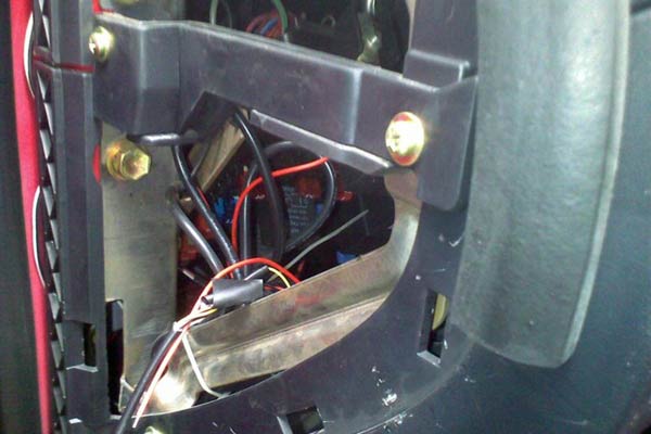

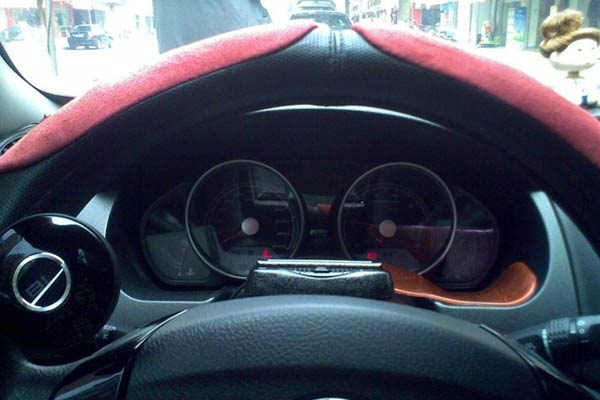

13、然后从这里进去,关键是看显示器摆放位置,决定线的位置,车主是走到方向盘下;
14、量好线长度,多余的剪掉,然后把最开始剪下来的头,接上,走线完成。和显示器连接,然后全部塞到方向盘下的就是里面的空格里,并固定好;

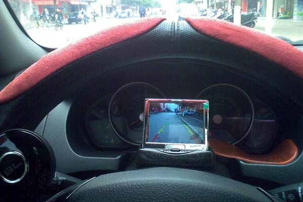

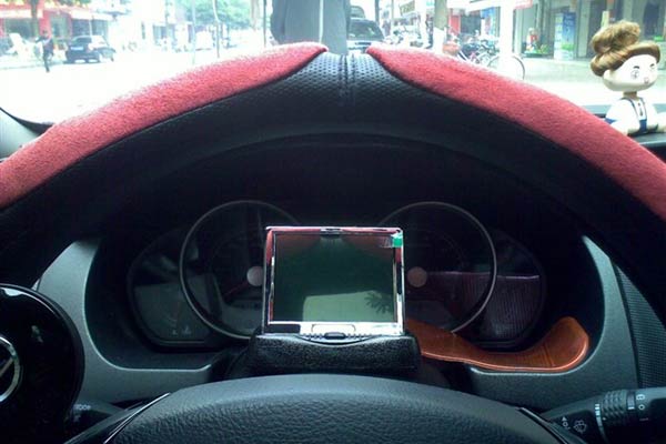

15、显示器3.5寸的,车主用的是可折叠的,选择放在方向盘后仪表台前的位置。这是个人喜好,放哪都可以,放左上角A柱那不平,不好放,而且比较远,由于车主视力不好,还是放近点看的清楚;
16、显示器还要接电源。把电源延长线按需要的长度剪断,将电源线焊接在买来的点烟插头焊上,这个很简单,中间正,旁边负;
17、挂倒档,效果挺清晰的。
