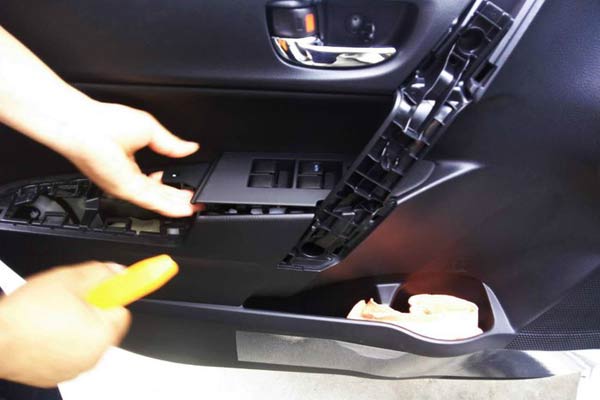

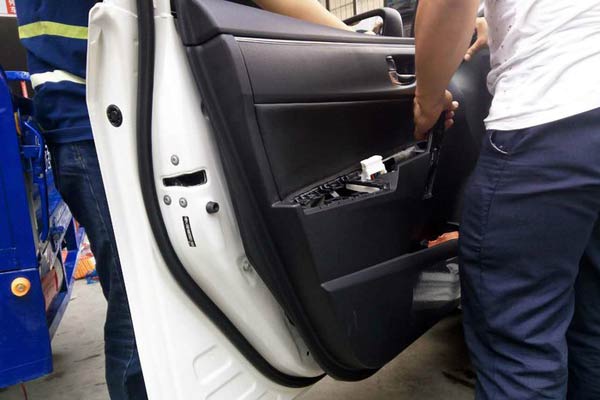

1、车门的整体图,接下来就从车里动手了;

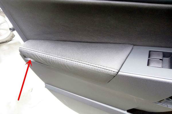

2、箭头位置的2个盖板要拿下来从箭头位置下手用撬板撬开即可;
3、拆下来后,有2个螺丝的,上下各一个螺丝,拧下来就行了;

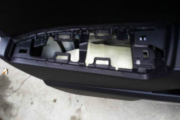

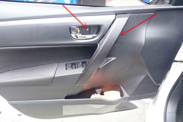

4、箭头所指的这一块,同样用撬板直接撬开,从箭头的位置撬起即可;
5、拆开后的样子,不用担心撬坏,都是嵌套上去的,放心的拆;
6、接下来撬开这个位置,在边缘处用撬板划开轻轻撬开就出来了;
7、撬开升窗控制面板后插头这个位置,拔掉插头;
拔插头小窍门:用个小针一样的顶住旁边的小孔,一顶插头就出来的了。
8、用撬板从车门底部撬开,可容手伸进去后,直接用手掰开即可,不用担心掰坏;
9、盖板取下来后可以看到,手的位置那里有2个地方需要取下来的,往上一提就出来;

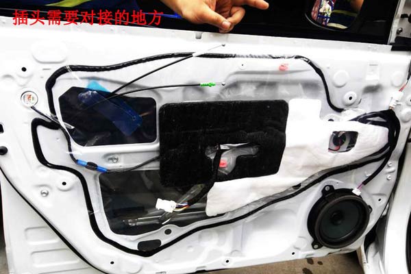

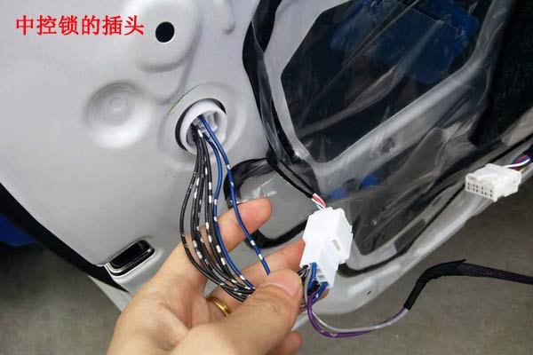

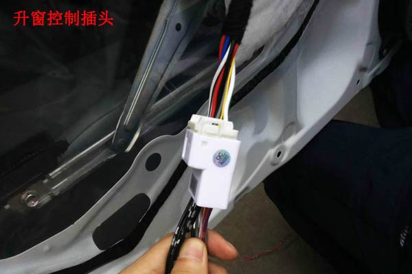

10、拆开后门板,左边门锁位置的插头和中间位置的白色插头是需要对接的地方。中控锁的插头对接上去,中间的升窗控制插头,要如图所示插上才行

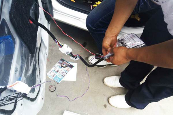

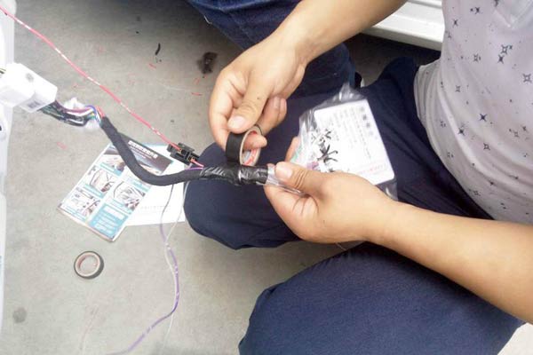

11、最主要的环节了,首先电源线得用静电胶带把线都给包住,避免穿线的时候磨损;

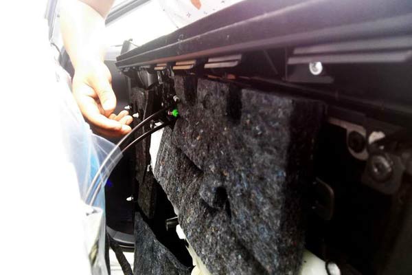

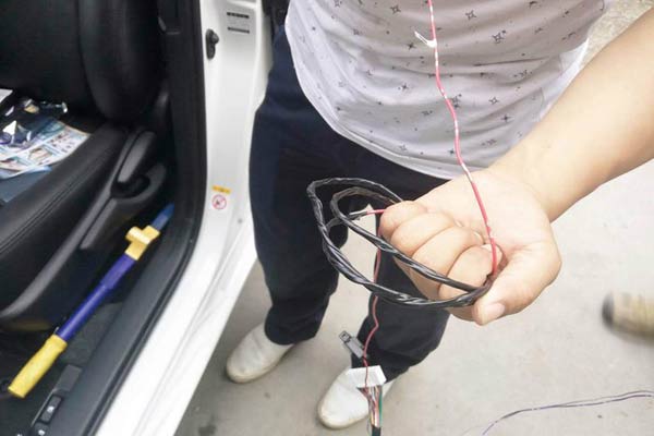

12、从这个位置旁边穿过去,穿线的时候需要先把玻璃给升上去,不然手在里边不好伸展;

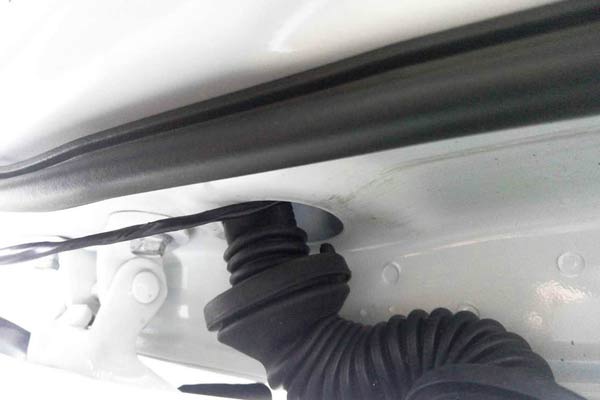

13、从这个位置把线穿下去的,从旁边的管子穿出来,穿线之前先把旁边的管子用撬板撬一下,然后用手拉开就好;
14、撬开后的样子,旁边有根黑色线,就是用静电胶带包着的,这个位置很容易出来。接着拿个有点偏硬的东西跟线绑一起从管子穿到仪表台里边去,穿的时候一只手把管子弄直,一只手穿线;
