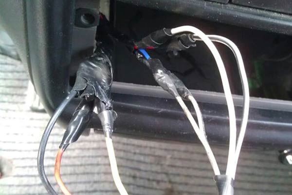

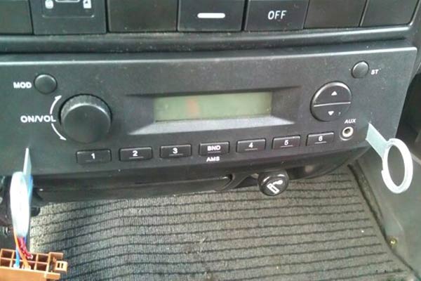

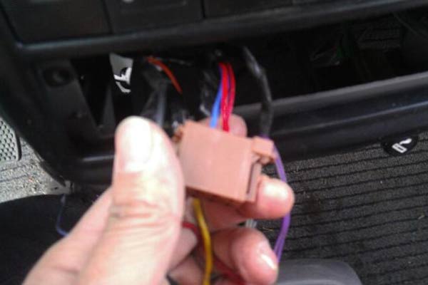

1、开拆。上面有两个组合插头,一个插头是电源,另一个插头是链接仪表台上面左右喇叭的,还有接线的标示;
2、对照DVD上面的线,一根正极,一根负极,一根地线的接上;

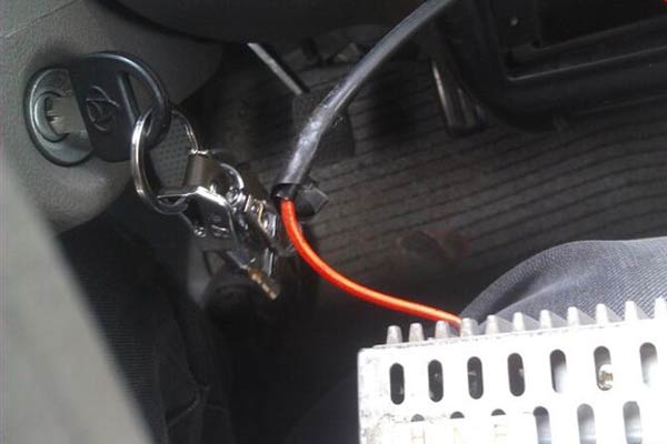

3、打开钥匙,试下电源,看看是否通电了;

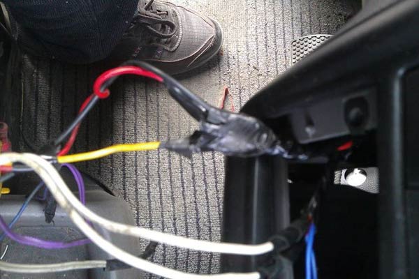

4、接上仪表台上面的喇叭线,DVD线路图上面指示的前音响
5、再接了一根线,埋到车后面,后喇叭也接上;

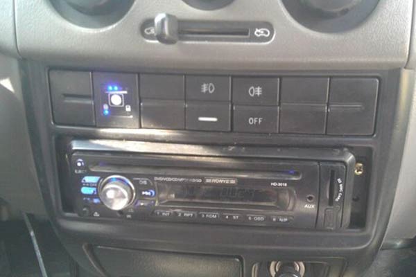

7、DVD安装好了,可以正常播放 ;
8、显示屏安装好了,可以正常播放;

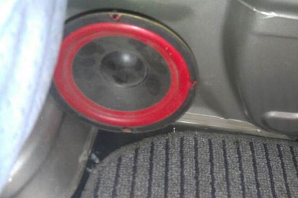

10、加装的两个喇叭,埋线很简单的;
11、喇叭安装的位置:后座位旁边的装饰板,那上面可以开孔安装喇叭,车主直接把安全带那里的塑料壳拆开,喇叭安在那里面的,用螺丝上起就可以了;

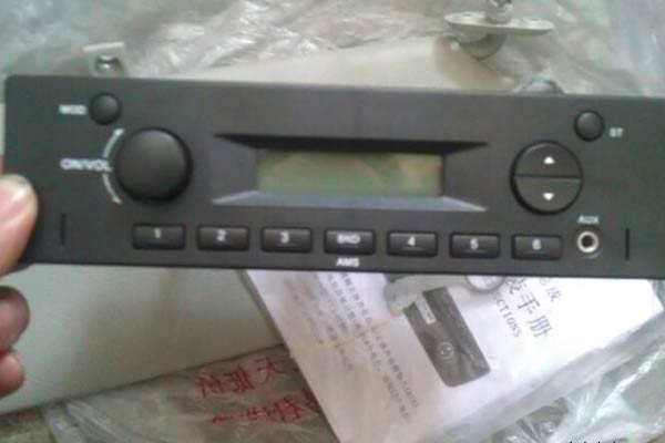

12、拆下来的原车收音机和遮阳板就没什么用了;

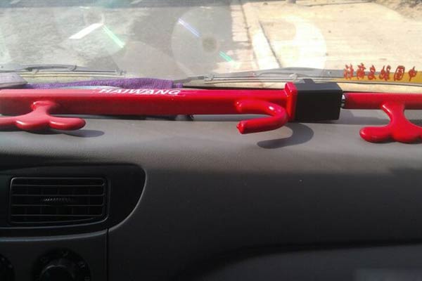

车主的其他小改,如后保险杠,有了这个不怕屁股受伤;方向锁,这个可以有,毕竟在外面停车的时候多道保险点还是好的;小圆镜,一种理想的倒车辅助工具,一般是安装在左右后视镜下方位置。
这些实用的功能,你是否需要呢?你如果有改装的意愿,可以试试自己动手哦!
