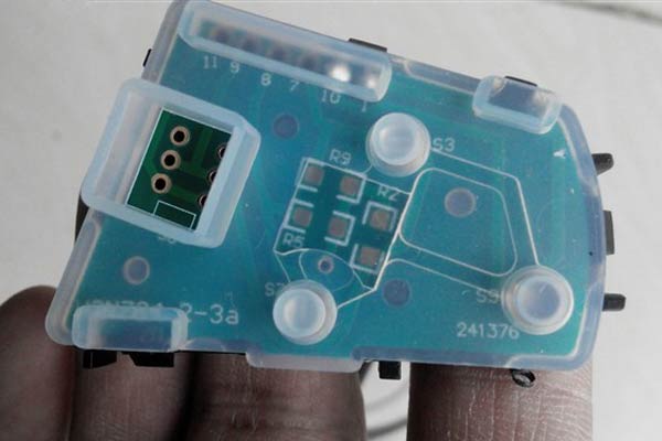

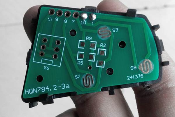

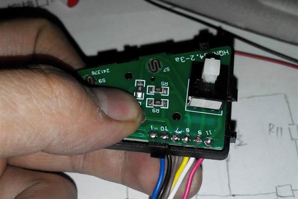

3、拆开原车按键的背面,露出按键电路板和按键膜;
4、电路很简单没有任何电子元件,加装的发光LED就焊装在这里,在S9焊盘上面的位置打上孔,就能固定;

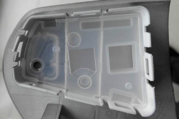

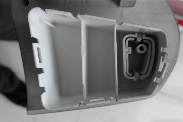

5、关键是按键膜的后面;

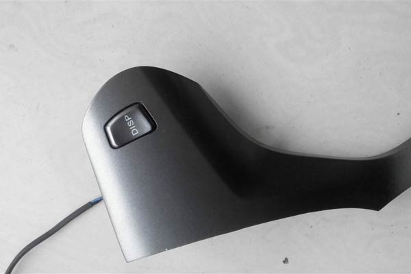

6、原车的DIPLAY键,在这里装上3mm磨砂散光LED(散光LED也可以粘在这里),正面就能亮了,车主用手电试了一下,亮度还可以,电路能解决的话,就能成功了;

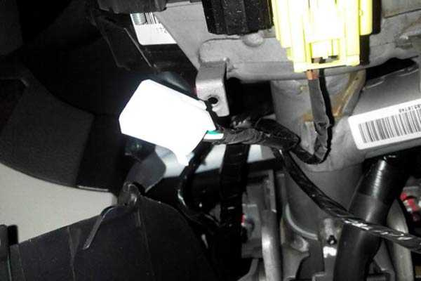

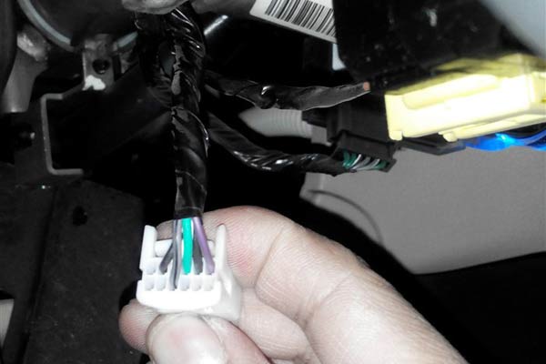

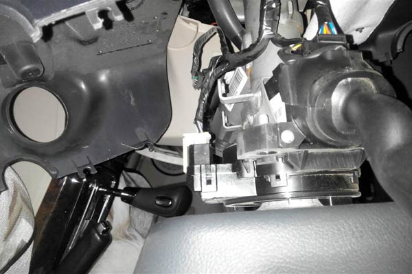

7、现在还得拆方向盘气囊;

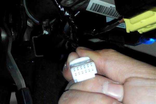

8、白色插头就是游丝的接口,从背景灯引入12V电源经降压到3V左右,通过第6和第12脚进入,到达方向盘按键;
9、安装过方控的车友应该熟悉这个插头,第6和第12是空闲的;
10、广汽还是比较厚道的,线束虽然被省掉了,但通过加线可以接上;

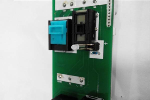

11、现在供电走线已经不是问题了,难点是如何固定LED发光管;

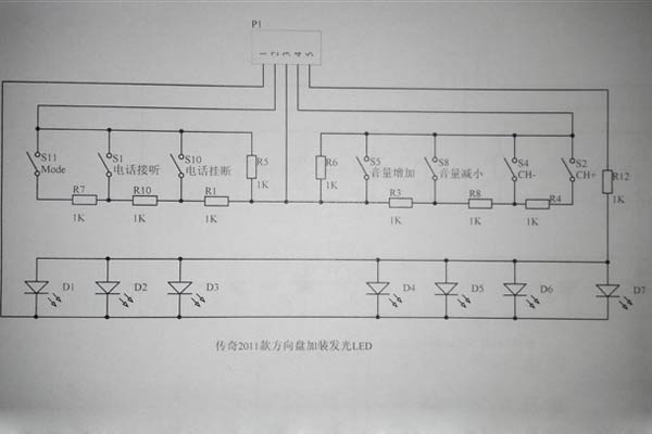

12、车主自己画的电路图,上半部分是原车的,下半部分是想加装蓝色LED;

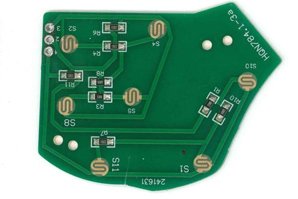

13、有一套按键,在这上面加装。看来传祺的工程师压根就没想装LED发光管,太遗憾了,没有预留位置,要是安装贴片式,就得改电路板,需要抄板,在从新设计布线,成本很高。所以车主想焊装直插式LED管;

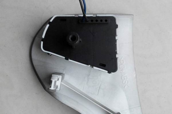

14、方向盘左侧按键电路板和方向盘右侧按键电路板。
15、安装完毕。
