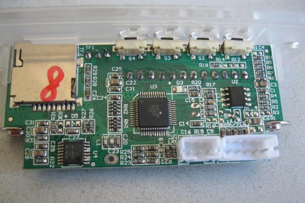

2、购买的mp3解码板可以遥控,不带功放,输出共地,尺寸也小,正好适合改装这个收音机;

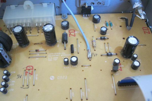

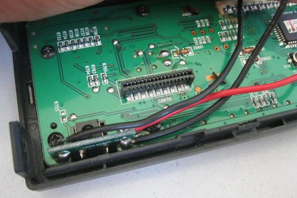

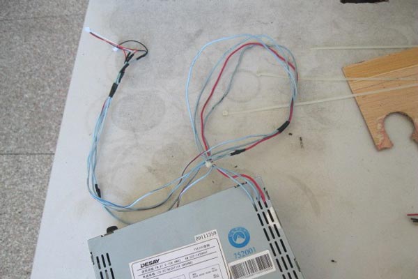

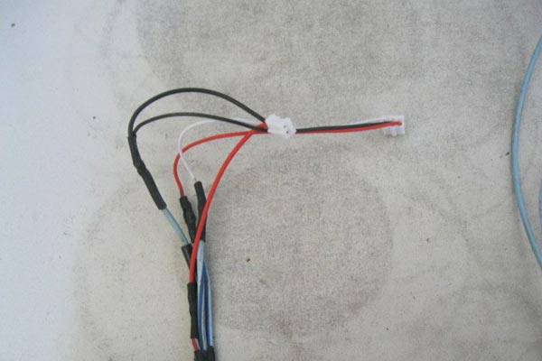

3、拆解开收音机自AUX接口引出音频输入线;
4、从收音机内部取9V电源,经测量这个接线点正好是7809(一般收音机内部会有一个7805或者7809的稳压管,顺着就能找到5v或者9v)调压之后稳定输出点且受总开关控制;

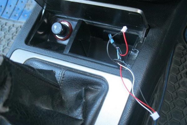

5、引出线来连接到解码板,因为这个收音机和解码板都是输出共地,所以音频地和电源地可以共用一根线;

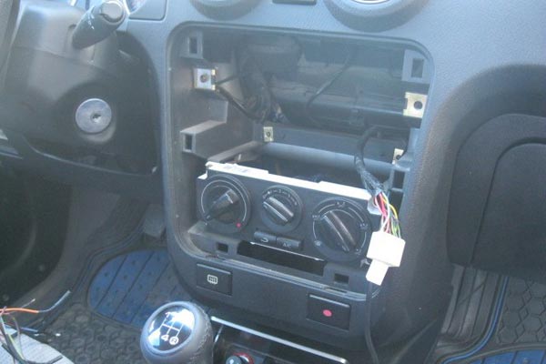

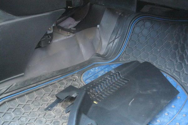

6、拆开这个护板方便用手将引线接到烟灰缸处;
7、连接好线之后,一切正常;

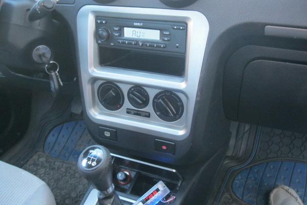

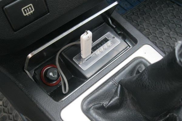

8、按照烟灰缸尺寸制作解码板安装过渡面板,面板用的是塑料;

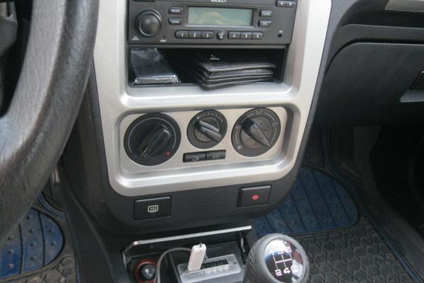

9、安装的效果;
10、整体安装好的效果,不改变原有收音机面板,解码板隐蔽,用TF卡,可以直接盖上盖;

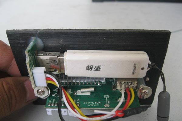

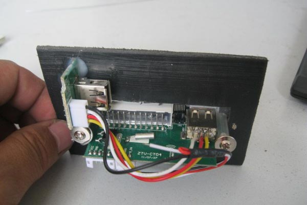

11、经过几天的使用发现U盘因为长度原因与烟灰缸盖干涉造成盖无法盖上,又没有多余的内存卡,但是在存货中有一个USB接口板,于是一个方案萌生了,把U盘口改到解码板后边;
12、由于解码板上线路点太细了,无法焊接,只能用连接线把插口板与原来的插口连接,用AB胶把插口板固定在自己做的面板上。这样烟灰缸的盖子就可以盖上了  各种功能完美解决。
