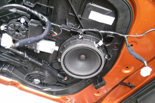

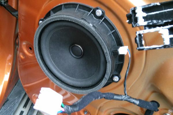

2、原车后门喇叭和原车前门喇叭,都是纸盆的;

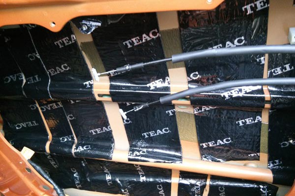

3、进行四门双层隔音,原车没有做隔音,只有一张防水膜;

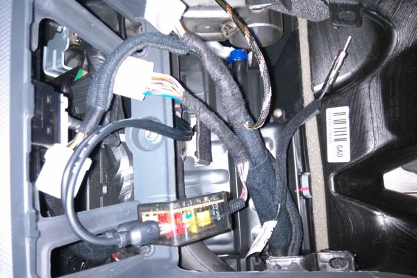

4、音响改装。有源低音炮接线,电源是在电瓶取电,电源线必须套线且安装保险,确保安全;
5、低音炮电源线、控制线、音频线一起走;

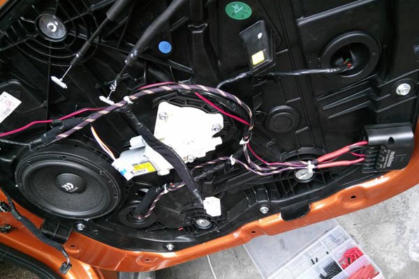

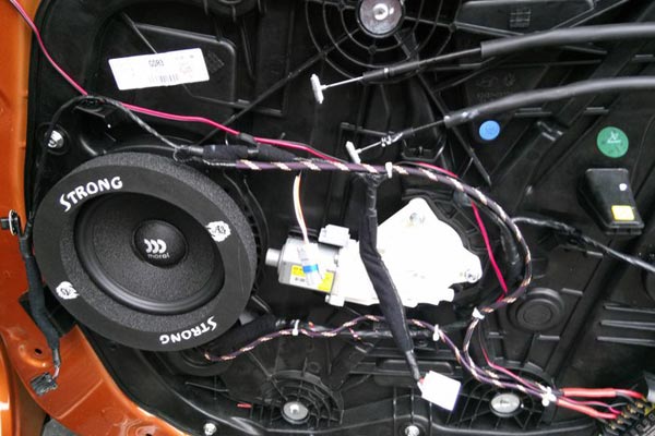

6、前门套装分频器开孔安装,喇叭也加垫圈才能安装;

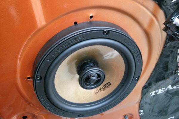

7、国产后门6.5寸同轴喇叭经济适用型也需加垫圈;
8、前门喇叭加消音圈,由于北京现代ix25的隔音还行所以前门只需做一层隔音就可以了;

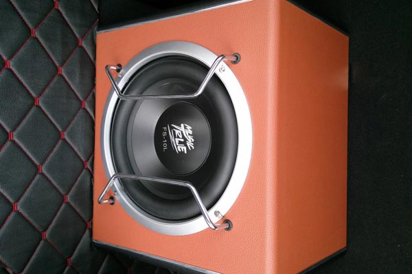

9、10寸有源汽车专用低音炮,安装在后备箱;

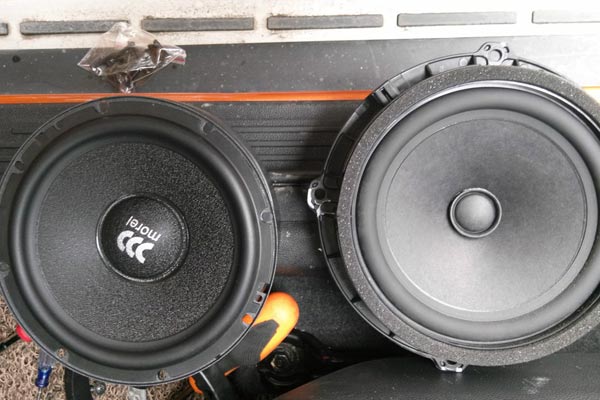

10、套装喇叭对比,重量和功率也不一样,原车好像才40W;

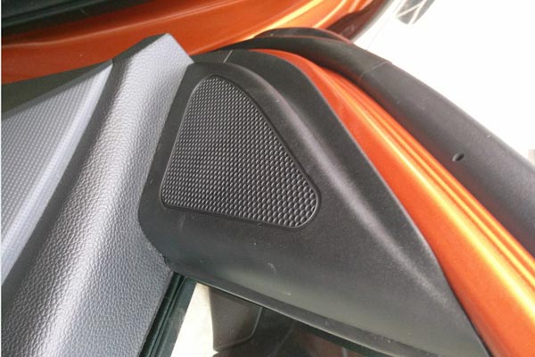

11、由于北京现代ix25智能款原车没有高音,所以在网上买了高配款原车高音一对,但现在被换成了套装自带高音喇叭,主要是因为这样安装比较显档次吧;
