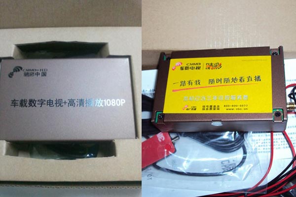

2、购买的装备:车载数字电视和高清播放1080P;

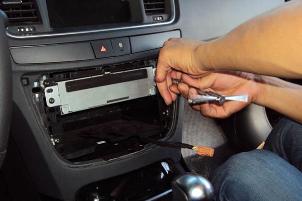

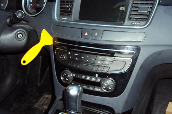

3、自己动手拆卸CD导航主机;

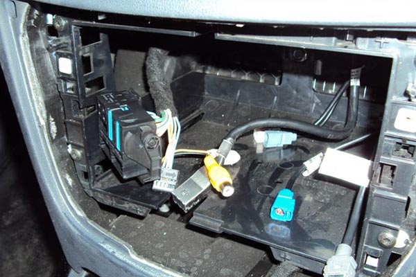

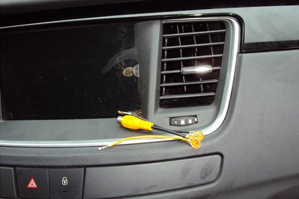

4、所需工具:废旧电脑机箱电源插头,从中卸下两个小插头;
5、把两个小插头和视频莲花接头对接;

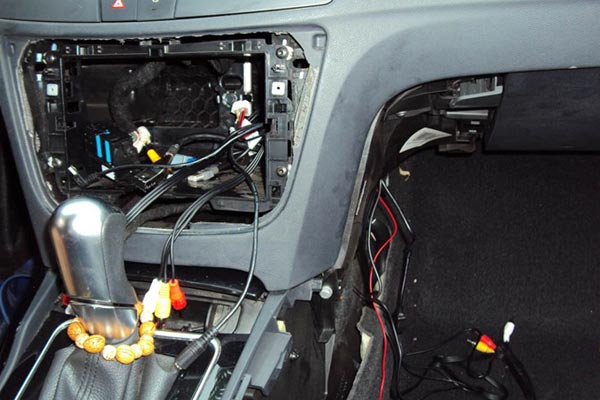

6、把做好的接头接到CD导航主机插头内6和12号接口;

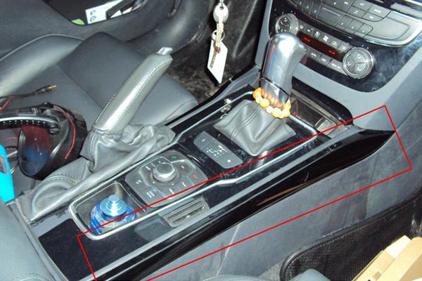

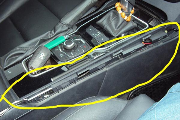

7、卸下副驾驶左侧的装饰条;
8、卸下副驾驶左侧挡板,这个要慢慢卸,里面卡的比较紧

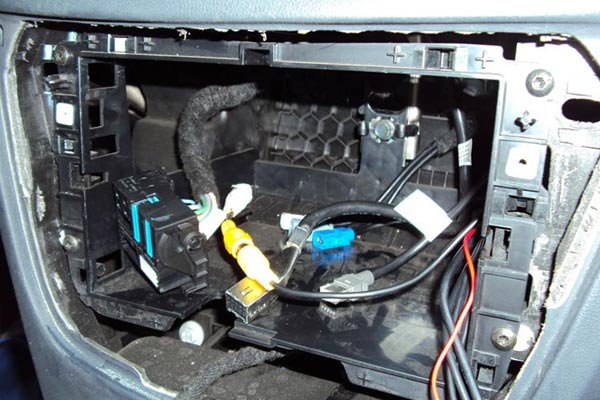

9、开始穿线。接视频线,穿线的时候把视频线两头都要留在里面。接音频线,需要一根莲花头音频接口;
10、电源线、音频线、USB接口线都是从这里面排过来的,接到手扶箱内;
11、手扶箱内1、电源线2、音频线3、USB接口线;
12、所有的线都连接完毕(CD导航下面);

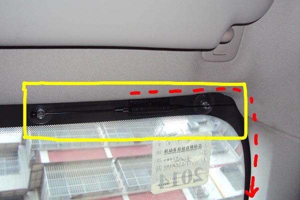

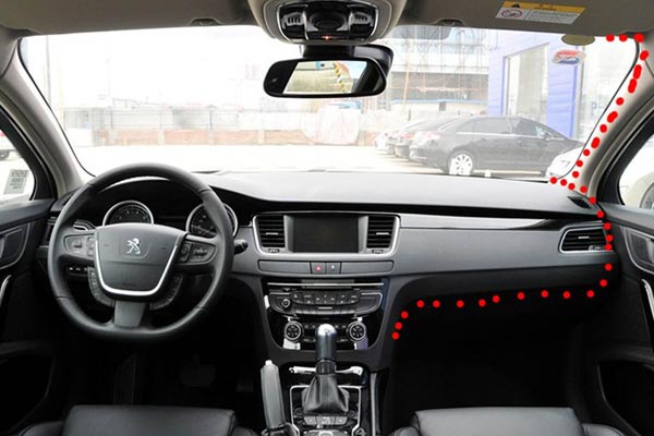

13、黄色为天线位置,红色虚线为天线走线位置;
14、遥控器接收器位置以及走线位置;
15、副驾驶左侧挡板及上方的装饰条;
16、天线的走线,副驾驶脚前比较难弄,要把线放到一个板子下面;

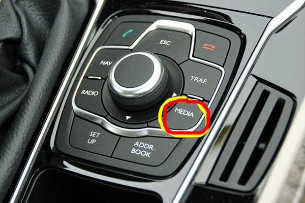

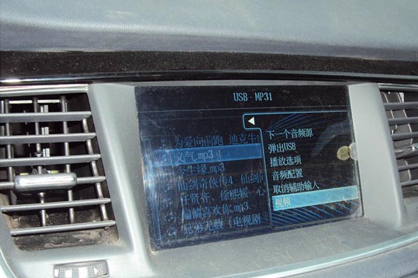

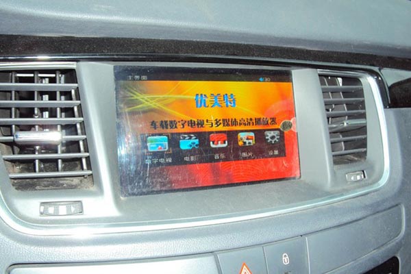

17、按MEDIA按键,在屏幕上激活音频辅助输入,再次按MEDIA按键,在屏幕上激活视频;
18、大功告成,看效果图。

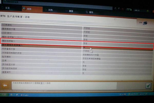

1、首先要开通“辅助视频输入”(这个需要到4S店、如果自己有诊断仪,自己开通也可以)。
