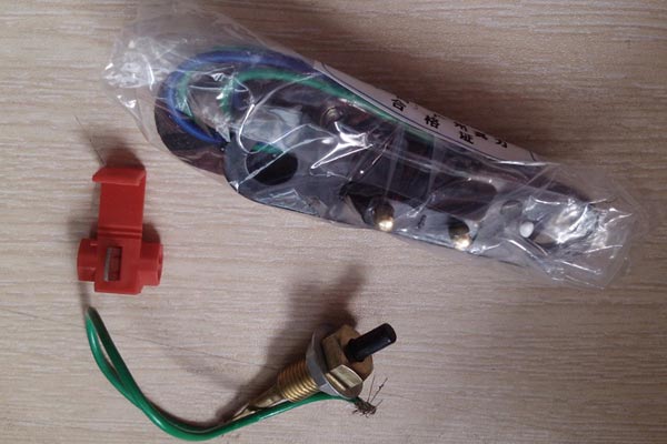

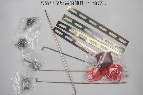

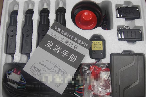

1、通用五菱专用的报警系统的全家福。震动感应和LED灯,遥控器,五金件,门碰开关,中门电极;

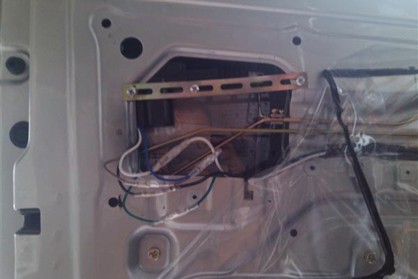

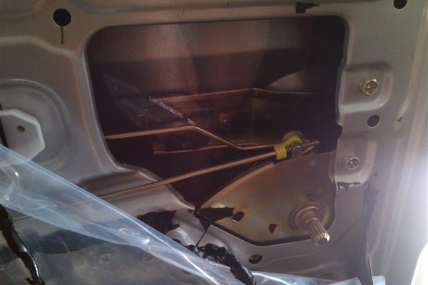

2、先拆左中门,用力扳玻璃摇把,用一字螺丝刀把里面的卡簧挑开(卡簧很容易掉,一定用手捂好了),拆内饰板里面的卡扣,用螺丝刀挑开用匀劲就拿下来了,再揭下薄膜;

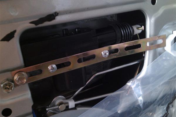

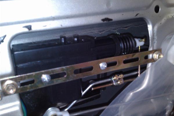

3、先把中控锁固定到五金件上,比对好位置后再固定;

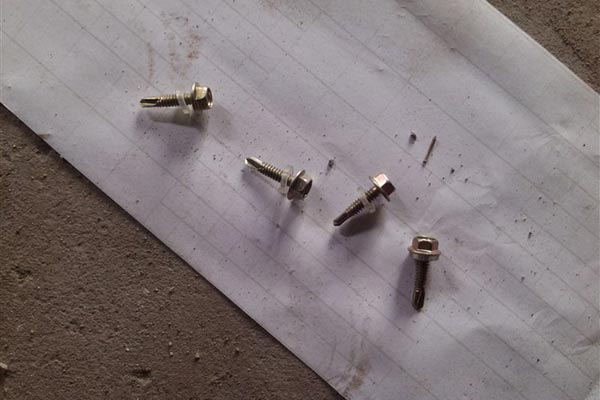

4、先固定好左中门一边,实验调整好后再固定另一边,用自攻丝;
5、调整好位置后,功能正常后就把另一边固定好,注意:锁头处的车身卷边,原来是往内卷边现在把它弄平了,要不然有可能被锁头处的连接杆头挂到;

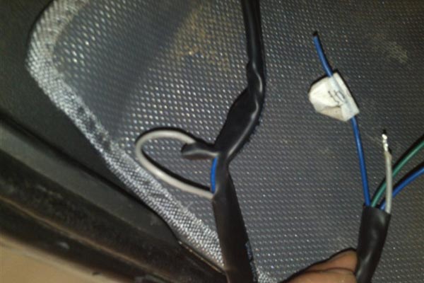

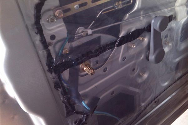

6、中门走线;

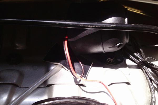

7、左中门喇叭线在靠近主机接近前机盖处破皮取出(蓝色门灯触发线也要取出)。破皮后抽出,用胶带缠一下处理,穿到前机盖处;
8、前机盖打开把喇叭接到机盖右侧的2个大螺丝其中的一个,喇叭口最好朝向内部,导水槽相反方向;

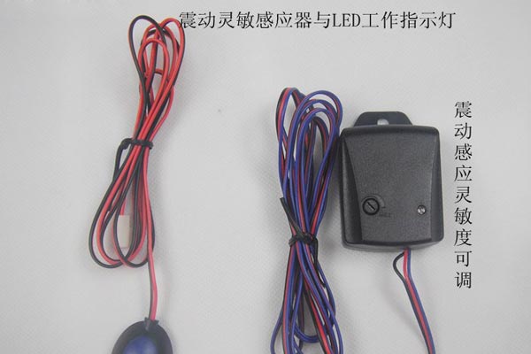

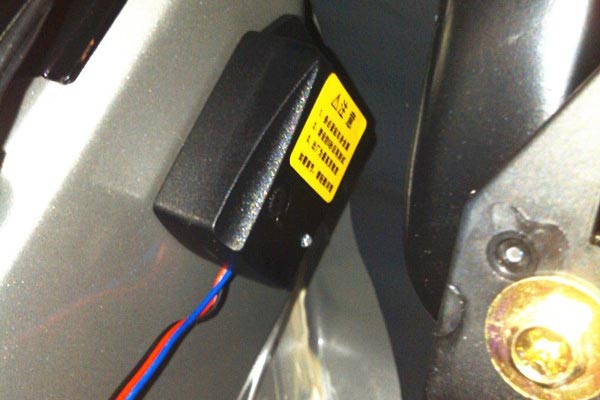

9、震动感应器贴在车身左侧驾驶台最左边的金属车身上;

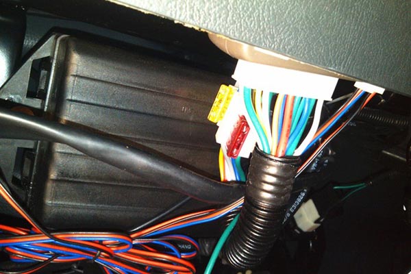

10、主机位置;

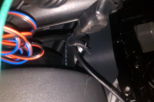

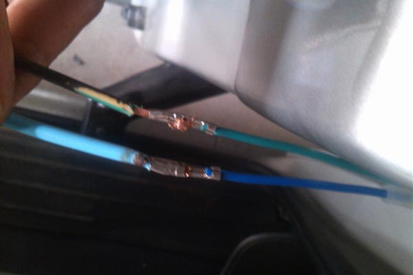

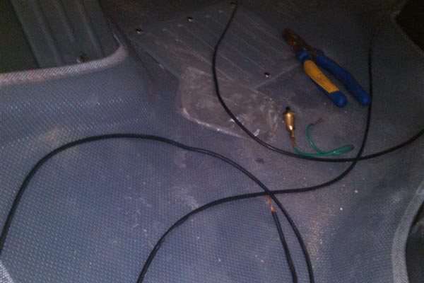

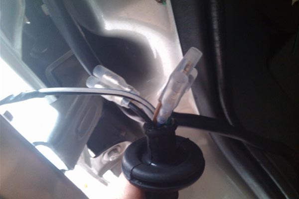

12、左前门穿线,抹点黄油很好穿。左前门中控位置及接线,所有线头都用焊锡固定并用绝缘胶带缠裹;

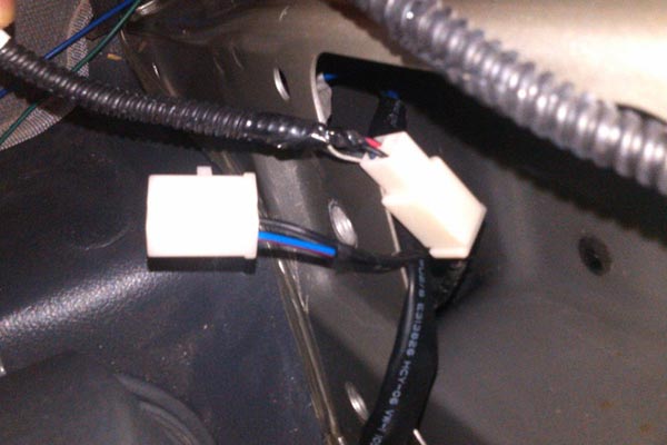

13、卸下安全带打开中柱,内部线路,空插头不用管,接到另一个插头的门碰线上就行;
14、从门柱内部接到门碰线然后和防盗器蓝色门灯触发线并接,防水胶帽需要打孔,没打孔所以把胶帽插头剪去用双面胶粘;
15、中门电极对应防盗器同颜色线接上,再用焊锡固定,胶带缠绕;

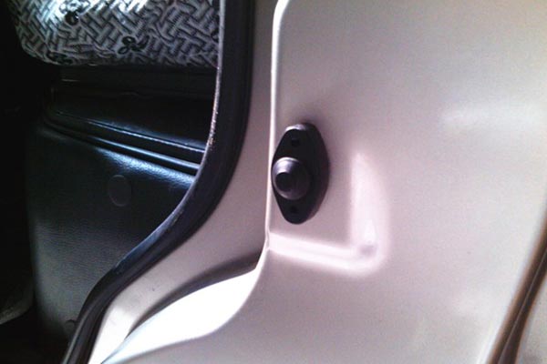

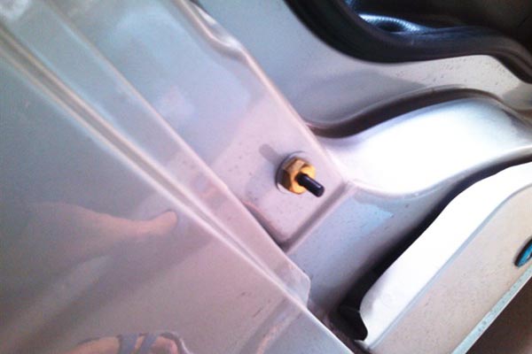

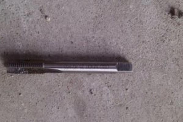

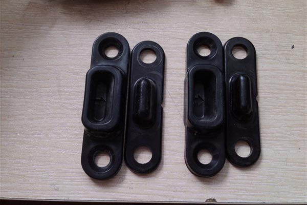

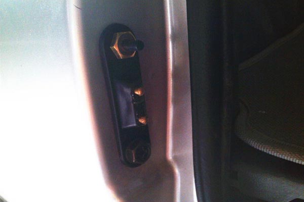

16、中门电极2个螺丝,用这个来上门碰开关,由于原车孔太小门碰拧不进去,所以先用八个半的钻头扩孔,然后用10乘1.25的攻丝,攻丝一定要平直,缓慢进行;
17、中门门碰和电极外部图;

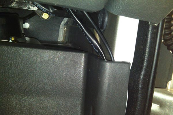

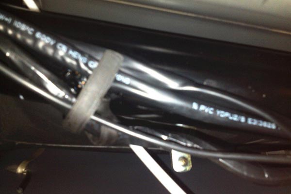

18、右门防盗器门碰触发线接出,从驾驶台下面原车固定线夹走到右门处,走线时把右门2股中控电源线一起走过去并固定;
19、右后门中控电源线和防盗器门碰触发线走线,右前门线走原车喇叭线处;

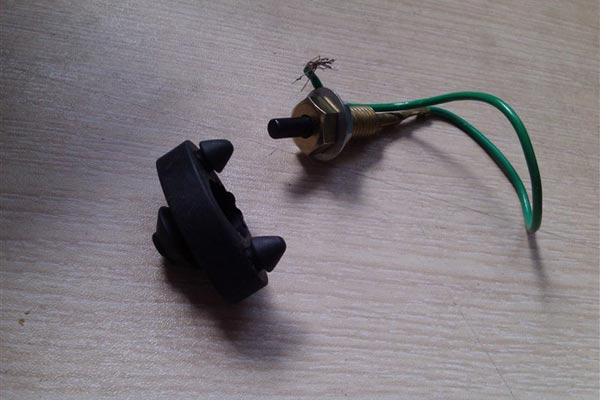

21、拆下的原车假电极,加上块铜头就成真的了;

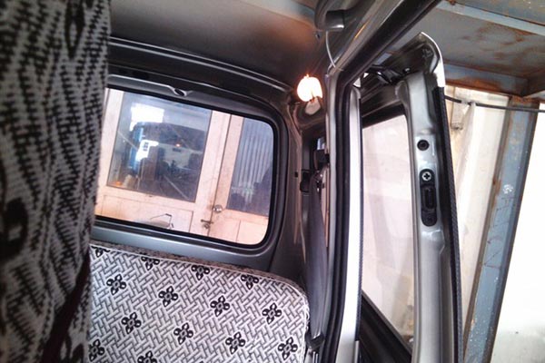

22、开车门后室内灯亮,后门也亮;
