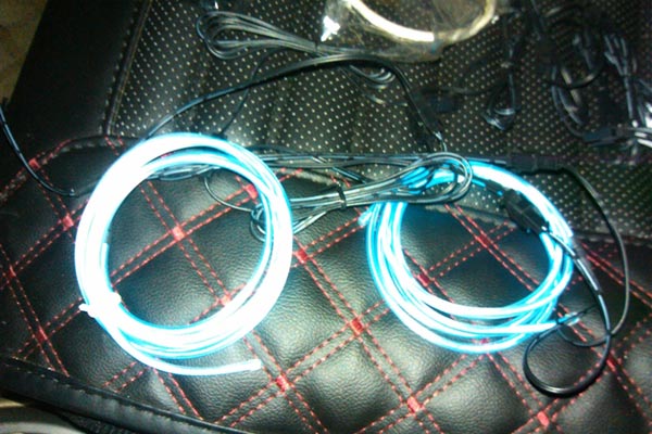

1、购买灯光线、小驱动和“一分三”的接头线。灯光线包含前面两道门板处两根(65厘米的两根),中控台一根(138厘米)。“三”个接头用延长线分别用于接在门板上的两根和中控台的一根,“一”就和驱动器串联在一起就可以了,然后将驱动器的另一个接头与电源或者点烟器连接上就可以了;

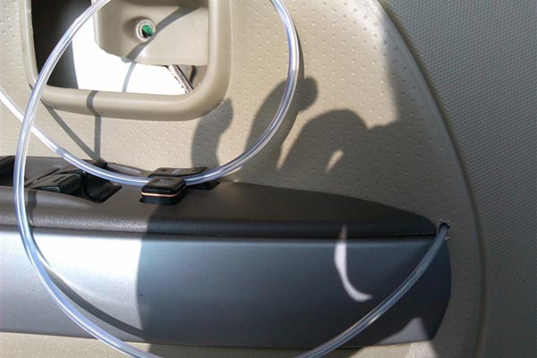

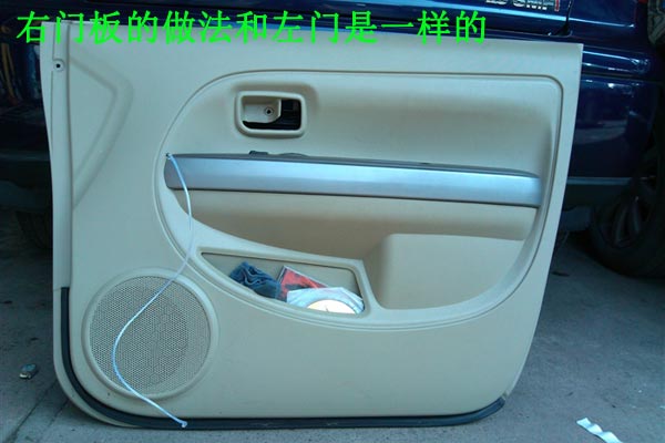

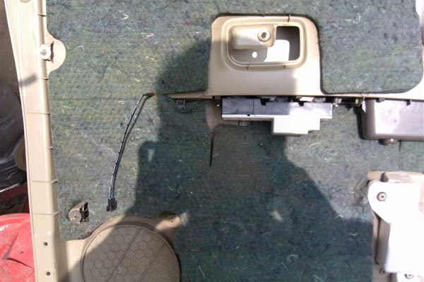

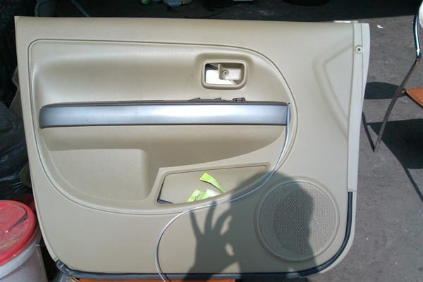

2、拆左门板,然后打孔穿线,打孔的工具最好用电钻。孔打好后,就开始把冷光线从门板后面传过来,由于冷光线只需要在一端接电源就可以了,所以把接头藏在门板里面就行了。右门板的做法和左门是一样的;
3、左门上打的孔,打好后用刀片修掉膨出的塑料;

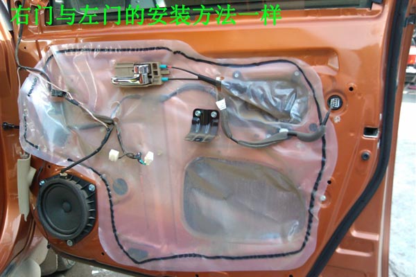

4、门板后的样子,这个接头可以跟卖家买延长线来接,也可以自己找线来加长。由于卖家提供的延长线很便宜,而且还有插槽,接线方便,所以车主就买了六米延长线;
5、两道门的线穿好后,就要用上延长线了,延长之后,把接头经门与车厢的软管之间穿过进入车厢内;
6、门板上的线,跟这个插槽接上就经软管进入车厢。右门与左门的安装方法一样;

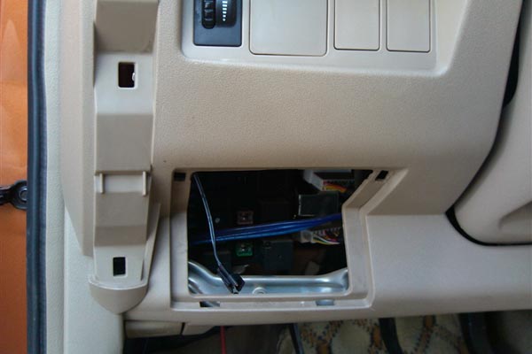

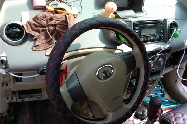

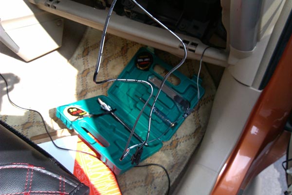

8、左门完工后,就开始布中控的线。先把装饰条拆下来,然后拆掉螺丝。拆掉螺丝后,把中控台轻轻的撬起来。把中控台用到的冷光线有接头的那段,穿到离合器上方处,与门板过来的线一起接在“一分三”的延长线上;
9、右门板穿过来的线用延长线接好一起从中控台内部穿到离合器处,与左门板还有中控台的冷光线会合并一起插在那根“一分三”的延长线上,然后和驱动器相接在把驱动器上的另一根线连接上电源就可以了;

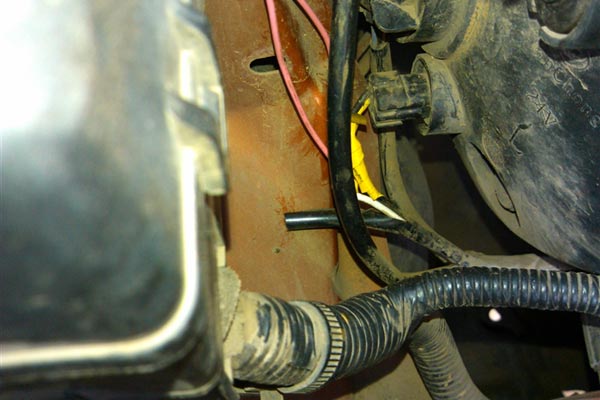

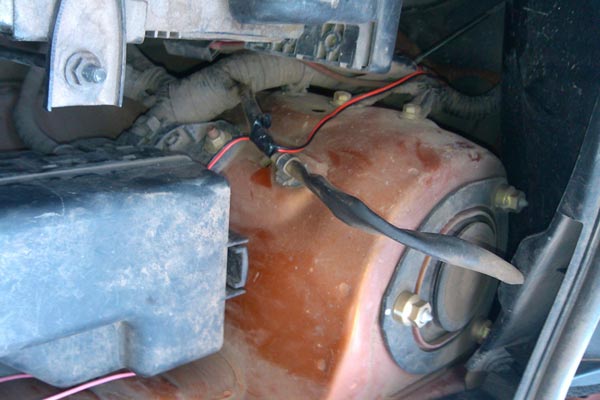

10、为了不影响汽车的电路,把驱动器上面的线延长后从车厢里穿到发动机舱然后接在示宽灯上;
11、找到示宽灯的线,每根线分别切开,然后与驱动器分别接上,这样一来,就连接上电源了,只要夜晚一开示宽灯冷光线也就同时亮起了;

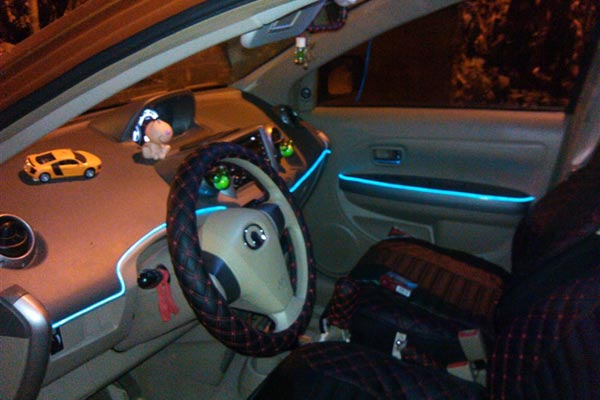

12、接好电源以后,把冷光线粘在中控台上;

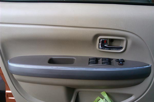

13、左门安装好了,安装的时候请注意,先把双面胶粘在门上,再把冷光线放在上面粘好;

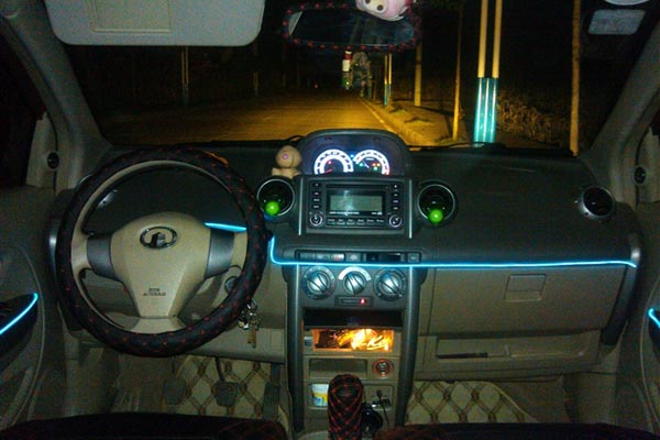

14、大功告成,效果图。
