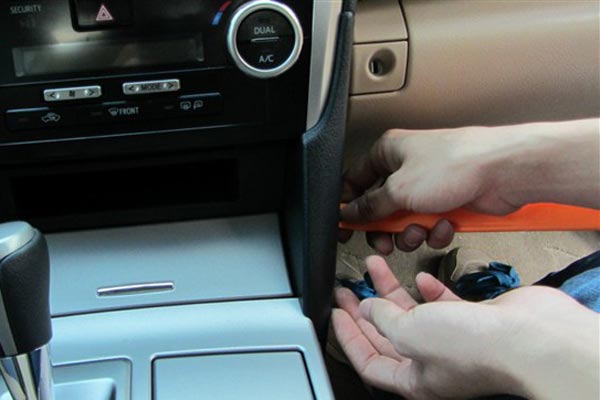

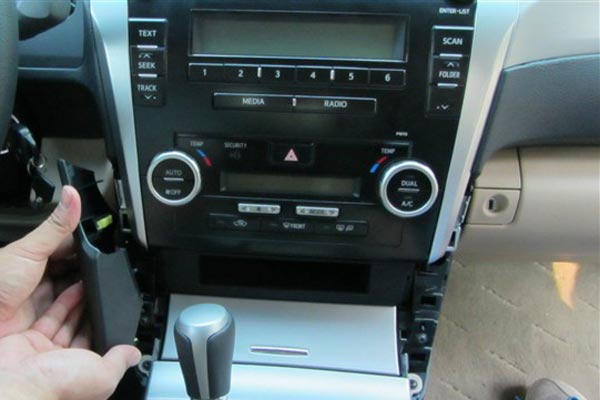

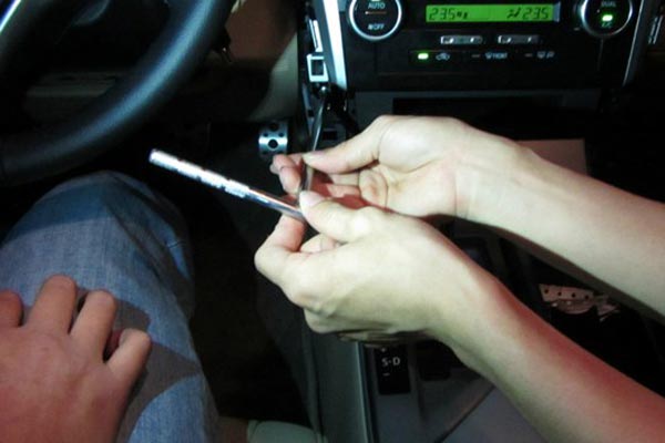

1、先用撬板将左右这两块塑胶拆下来,这下面有固定原车CD机的螺母;

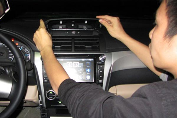

2、接下来要拆手按住的这块面板,卡的比较紧;

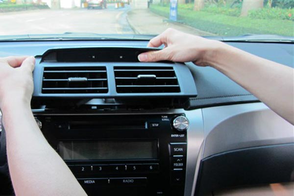

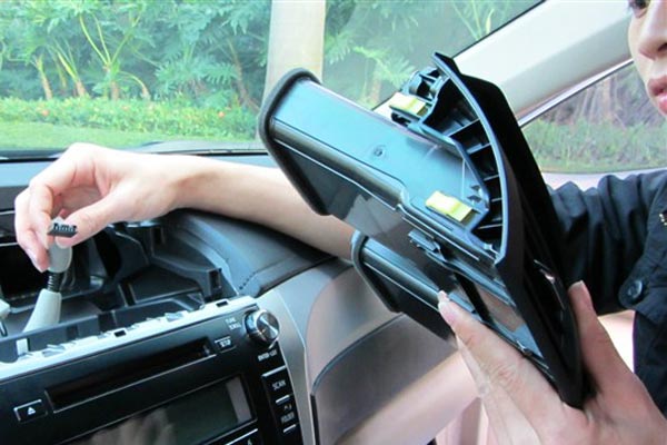

3、用同样的方式拆空调孔,要注意后面有根线;

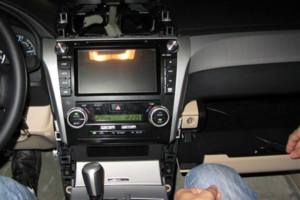

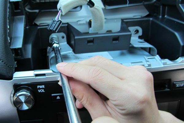

4、拔掉插头后,就可以松螺钉,拆下CD了;
5、要拆螺母先得准备点顺手的工具,最后一颗螺钉卸了,马上就可以拆下CD机了;
注意:把后面原车线拆掉,才能完全卸下CD。

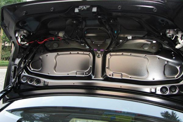

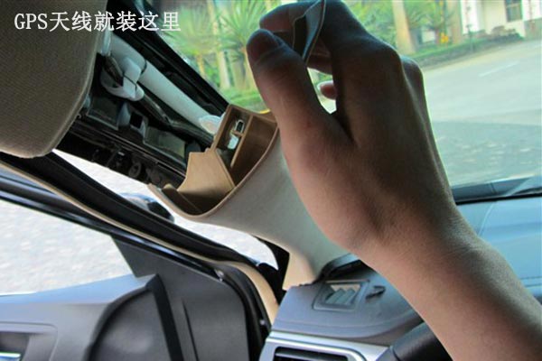

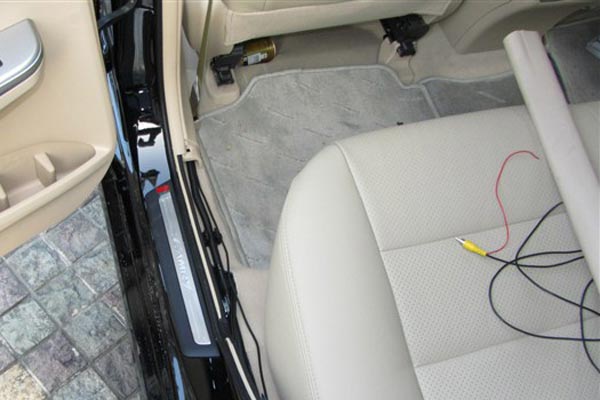

6、接下来打算布线了,GPS导航线放在a柱,倒车后视从左门引到行李箱;
7、倒车后视走线;

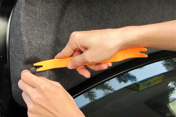

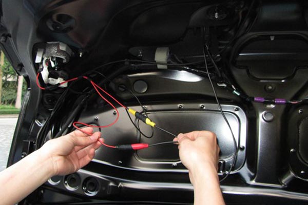

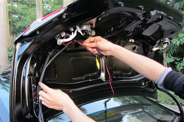

8、准备拆后备箱盖隔音棉;

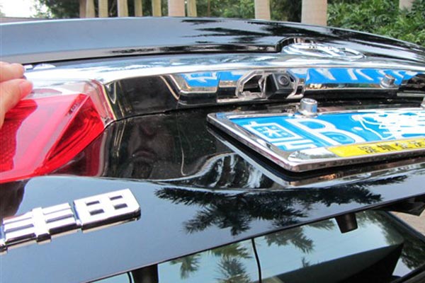

9、把摄像头的线先沿支架引到这个位置;

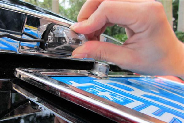

10、准备把摄像头装在这个有点靠左的位置;
11、摄像头装好后,再掀开后盖确认下接线,接线无误后,把线找位子固定好了,就可以上隔音棉了;

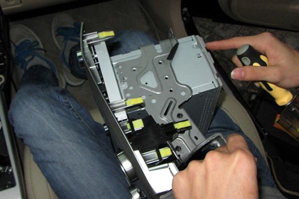

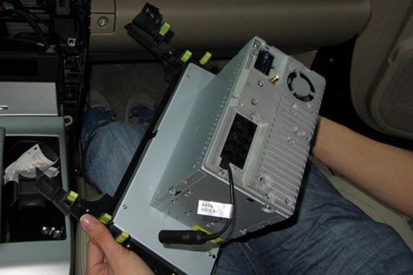

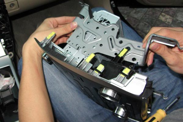

12、接下来准备装导航了,首先要拆下CD上的固定支架;
13、原车CD上的黄色卡扣别丢了,新导航安装时也会需要;

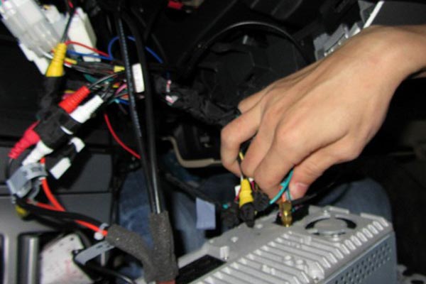

14、装冷气控制面板,、接下来装固定支架(支架是从CD上拆下的),最后接好原车线,就可以安装到车上了;

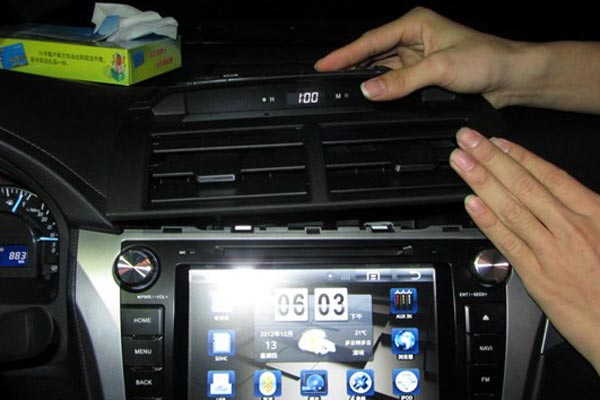

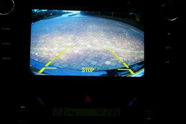

15、开机试下,看看倒车效果。OK,开始固定螺钉,装面框了;
16、冷气口安装好后,就可以装面板了;

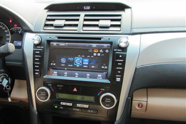

17、终于完工了。有没有感觉DVD的中控面板比装CD机的中控面板好看多了,档次也更高了呢?
