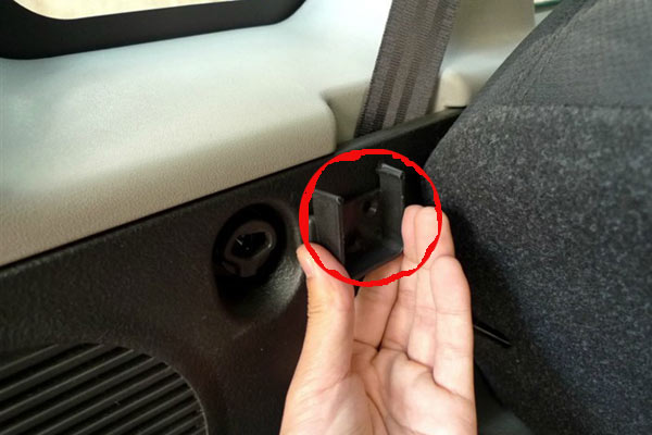

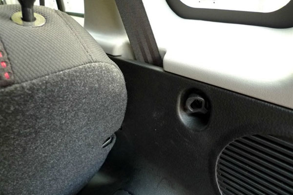

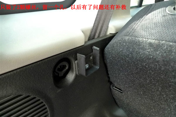

2、先选取一个安装卷帘轴固定槽的位置,不能太接近后排座椅,那样的话卷帘就装不上去了。最后选定图中这个位置,尽量靠近黑色内饰板的上面,太低的话影响有效行李箱空间;

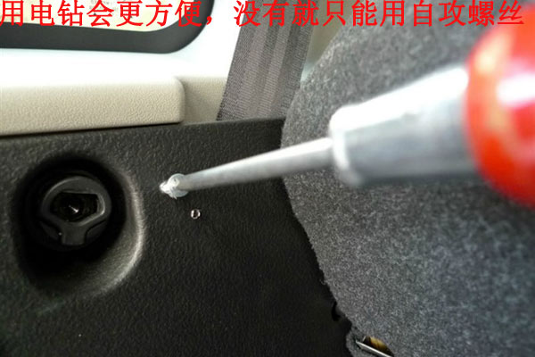

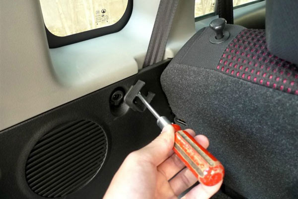

3、标记出所有打孔的位置,一定要标记准确,否则两边的安装不对称,卷帘轴装上也很难受。都标记好后,就可以打孔了;
4、打孔完毕后,就可以把卷帘轴的塑料固定槽安装牢固了;

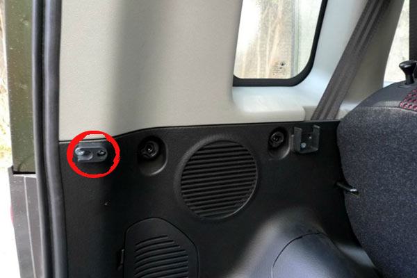

5、这张图的重点是后面的那个小固定槽,最后觉得安装在这个位置最合适,如果太靠后卷帘的末端会影响后备箱的关闭;

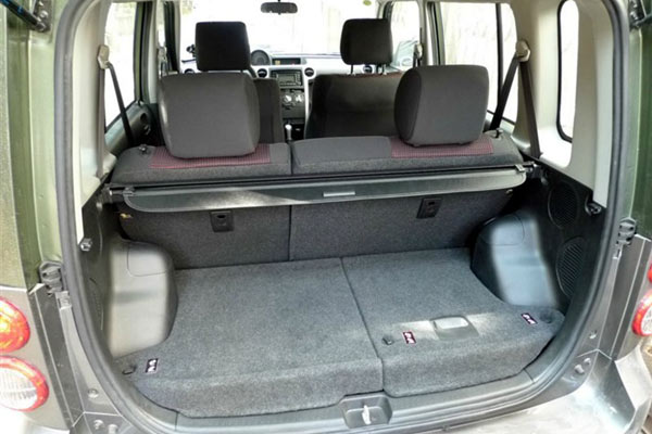

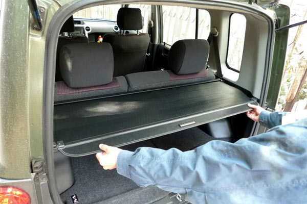

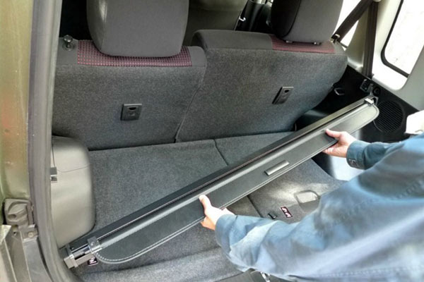

6、固定槽全部安装完毕,就要安装后备箱遮物帘了;

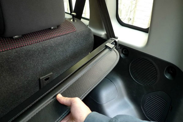

7、因为卷帘轴紧贴后排座椅,所以需要将后排座椅先向前移动一点,安装后再靠回来就行了;
8、全部安装完毕,两边固定环的位置一定要安装的对称,这样才能出来好效果。慢慢的拉出来,然后卡住。安装后最大的好处就是将侧面的四个小固定环保留了下来,以后还可能挂网兜之类的。

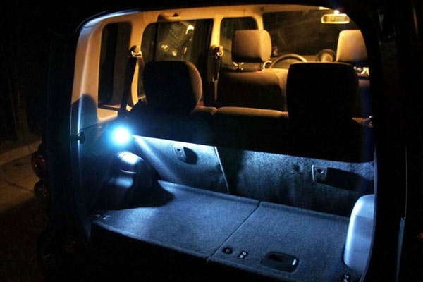

9、后备箱在夜晚使用时非常黑,车内灯光照不过来,而且车内照明灯越亮后备箱越看不清。哈弗M2的后备箱又严重先天设计不足!为了晚上能看清楚点,本想车顶走线加照明灯,后来一想还要拆车顶大动作,何必呢。最后在网上花5块钱买了一个粘贴的LED照明灯,里面放三节7号电池的,能用很长时间。
