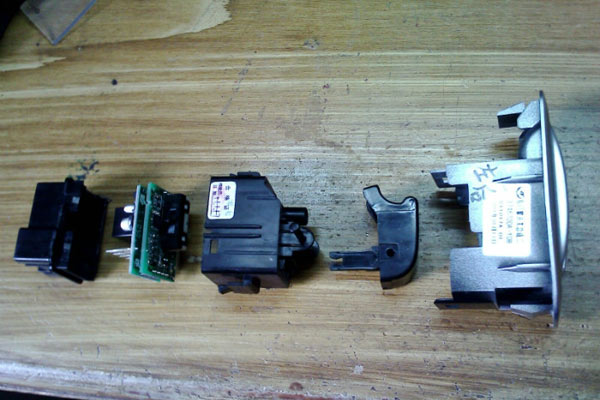

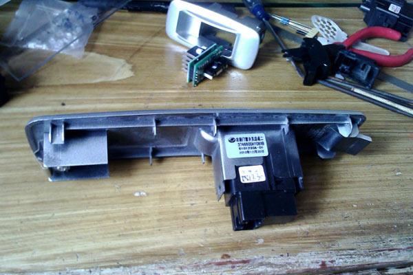

1、左后门上的按钮,用小起子轻撬后边就可以轻松取出;

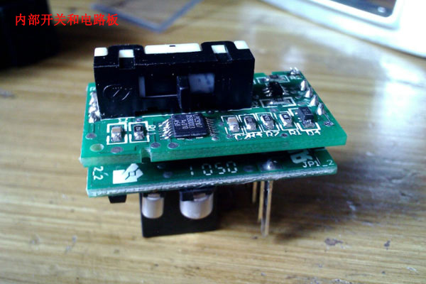

2、将按钮开关分解,内部开关和电路板,电路板反面的插脚和继电器;

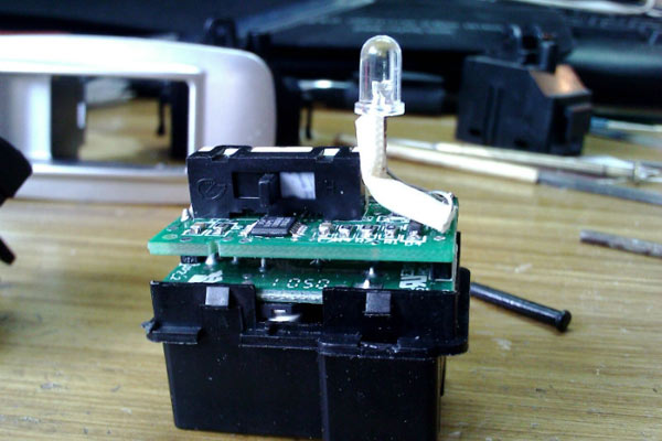

3、顶视。原以为开关是几组触点,结果却是一个滑动开关,靠按钮上的拨杆转换的;

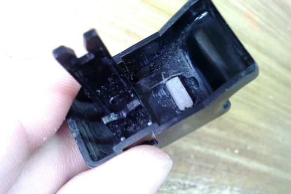

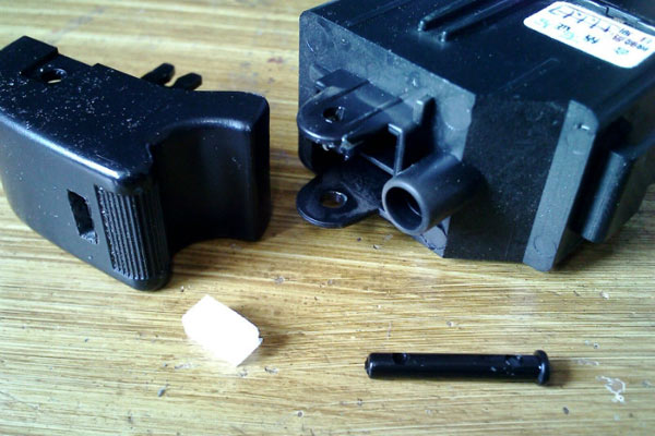

4、开关上壳和按钮,下方白色小块是有机玻璃导光片,黑色小棍是按钮穿销;

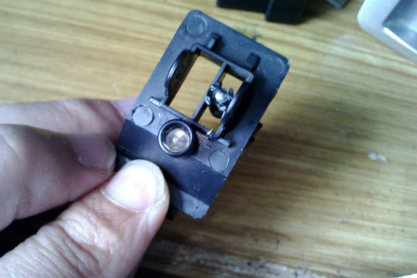

5、开关上壳内侧有一个5mm粗的圆管,刚好可以穿进一枚LED(发光二极管);

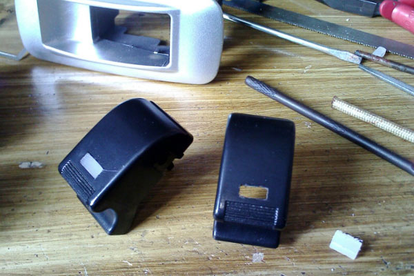

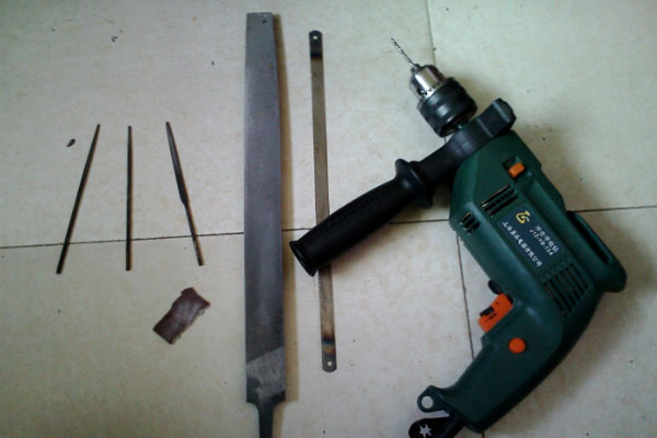

6、开孔和切割有机玻璃的工具:什锦锉(方、圆、扁平),大平挫,钢锯片,电钻和砂纸;

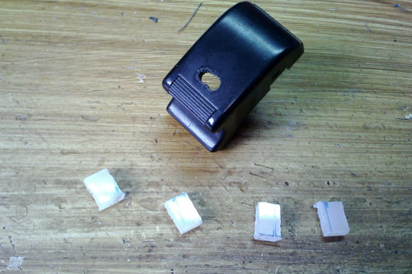

7、用电钻粗开孔后的按钮和导光片毛坯;
8、导光片安上后,把装了导光片和没装导光片的按钮比较;

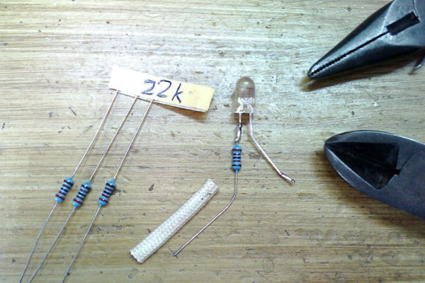

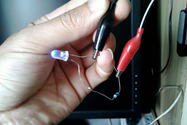

9、5mm蓝色LED,要串联一个22K的电阻,电阻阻值小光线就强,相反光线就弱;

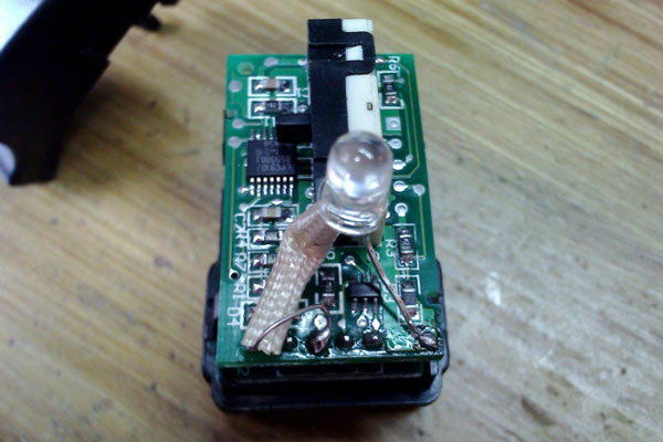

10、试灯,如果没有问题,就可以将LED焊接上了(右脚边是负极,左脚边是正极);
11、调整到这个位置,让它刚好对准上盖的那个圆管;

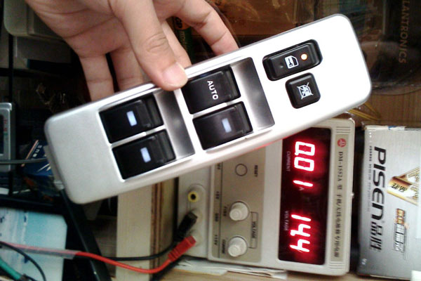

12、副驾驶外壳大了一些,其他如法炮制(注意:拆的时候要线抵住前端的卡子,撬前面,驾驶侧也是一样的);

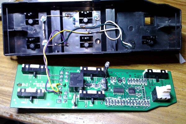

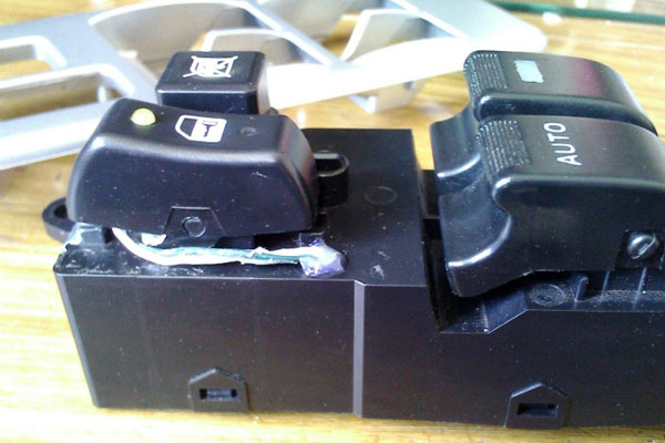

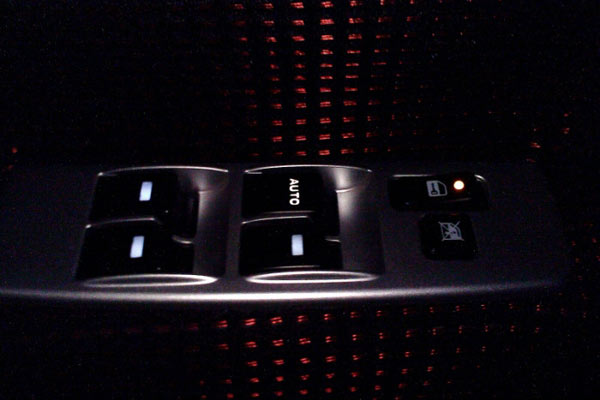

13、驾驶侧的比较复杂,一共5个拨动开光和1个按键开关。原装3mm白色散光LED,现在已经在上盖装装上了5mm白光LED(3个串联,再串11K电阻);
14、将门锁按钮前段打一个3mm孔,按一个3mm黄色光LED,串联电阻是1.5K,由于这个管是低亮度的,所以孔不要开大,以LED能紧紧镶入就好,不用胶,以防日后坏了好换。引线打孔穿入壳内;
15、接上电源试灯,白天不太亮,但晚上足矣。
