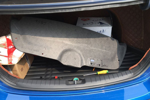

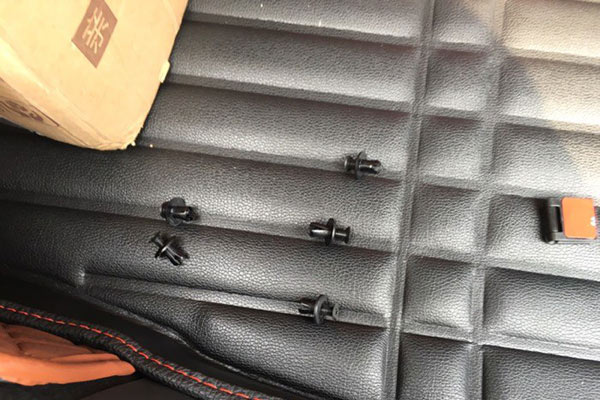

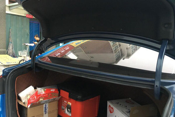

2、先装后摄像头的线,从后备箱开始,把这一圈卡扣先拆掉,不用螺丝刀,用指甲把小圈一扣,拔出一半,然后就直接拔大圈很容易就下来了;
3、这些卡扣就是这种形态,一拔就出来了,很容易的;

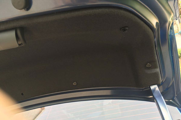

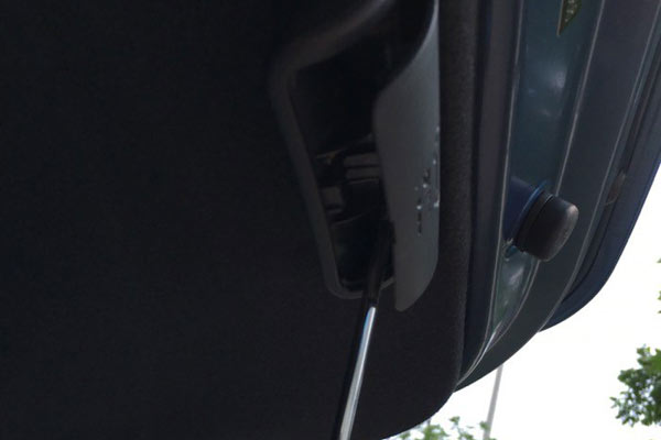

4、最后注意,后备箱扣手上有一个小缺口,用小号螺丝刀撬开,里面有两颗螺丝需要拆掉;

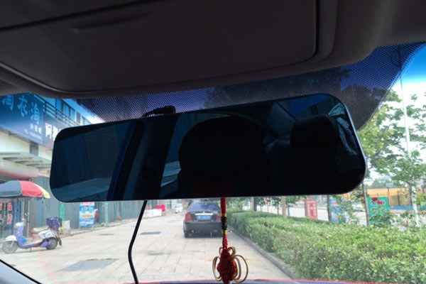

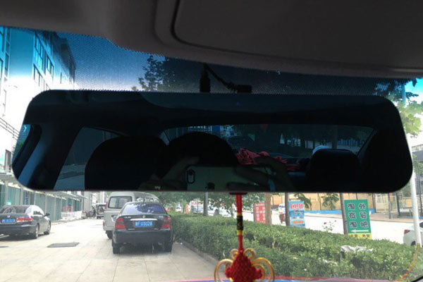

5、拆完所有卡扣和两颗扣手螺丝后,后备箱装饰板自己就掉下来了;

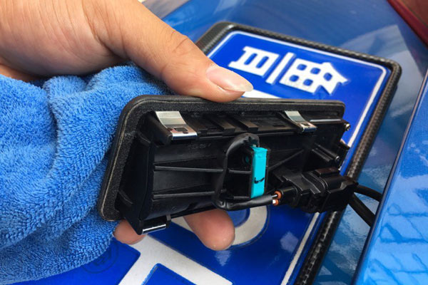

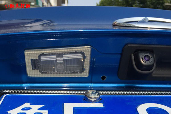

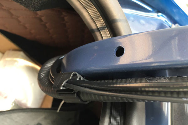

6、为了安装摄像头,车主起初设想了两种方案:一种是从后备箱开关或牌照灯穿线出来;另一种就是车身打孔。由于不想车身打孔,先实施第一种方案,拆掉后备箱开启组合开关和牌照灯开关,一阵研究感觉行不通,于是就放弃了。转而实施第二种方法;

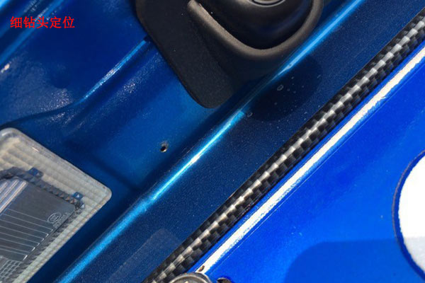

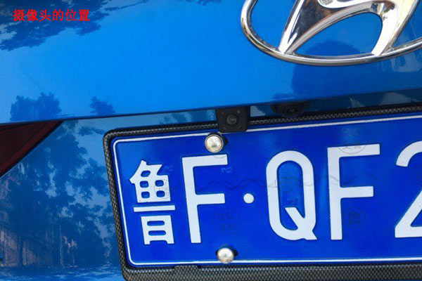

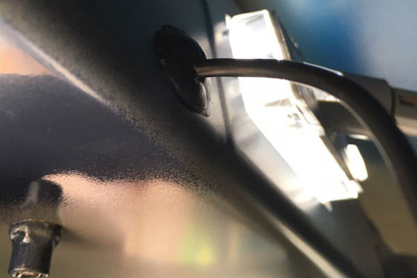

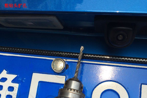

7、上电钻,先用细钻头定位,然后粗钻头扩孔,最后用小磨头打磨一下孔,清除毛刺,避免划伤线缆。这就是摄像头的位置;
8、密封摄像头穿线孔,车主用的是密封大灯用的进口蛇盘胶,粘性大,不易脱落;

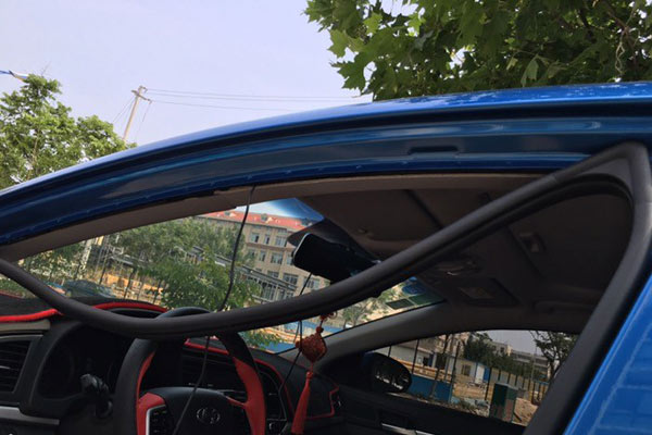

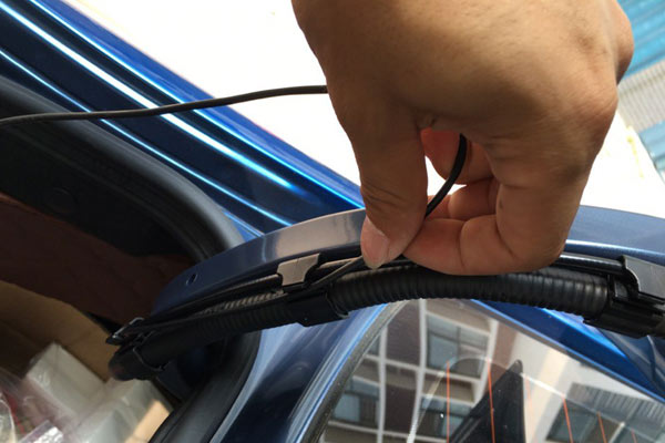

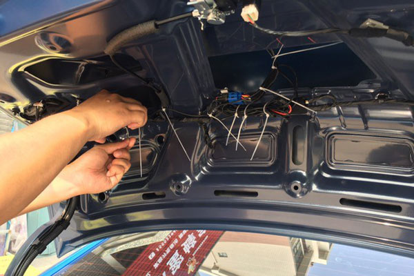

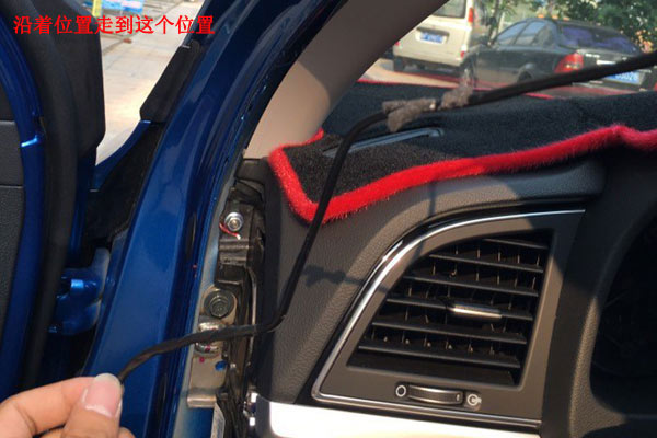

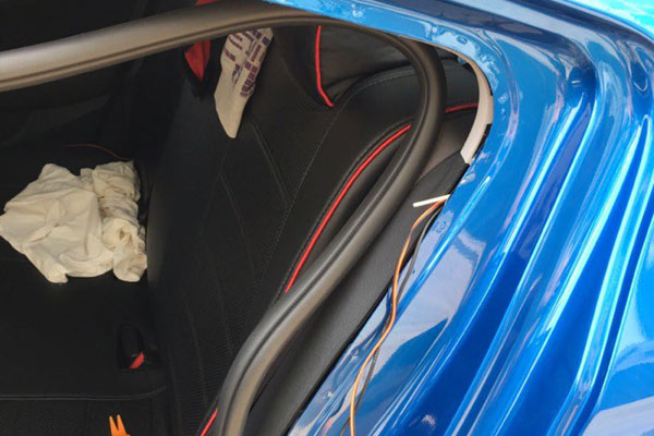

9、安装好记录仪,下面开始穿线。拿线沿前风挡和顶棚缝隙带进去,顶棚缝隙挺大的,大家可以打几个结,车主是用电工胶布缠了几个疙瘩;

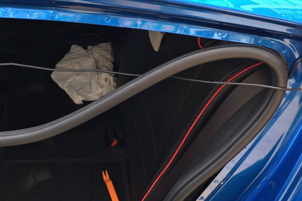

10、车门密封条,用手抓紧,往下扯就行了,然后沿着上门框把线顺着埋进去就行了,有条件可以把线包上隔音海绵;

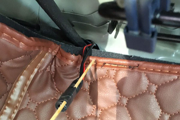

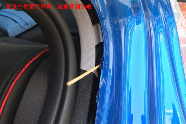

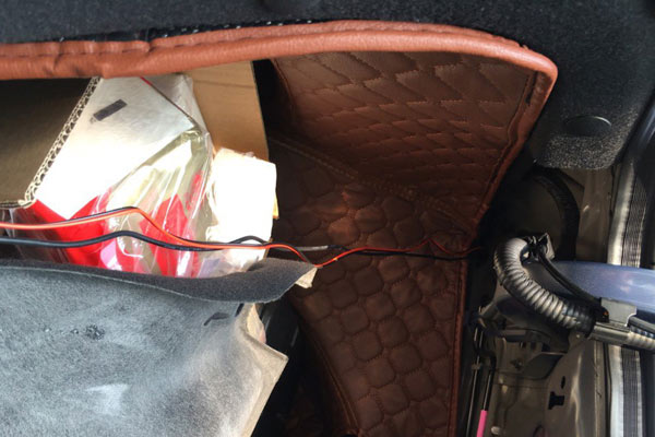

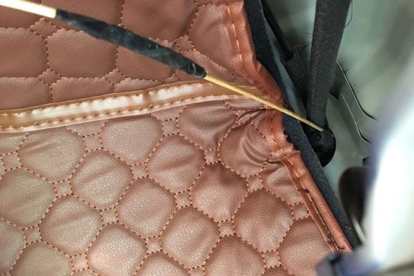

11、沿着上门框一直把线埋到后排座这个位置,下面制作穿线神器,只要是直的就行;
12、从这个位置往后备箱看,就能看到有个孔,又省事了;

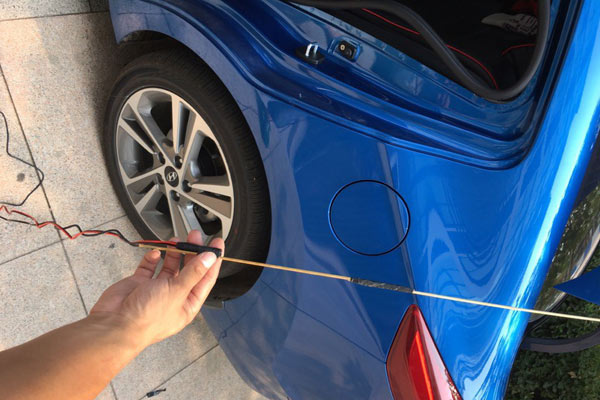

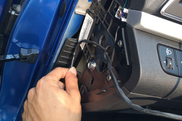

13、这是后备箱出来的位置,同时这个位置也是驾驶位后备箱开关拉线走线的位置,线出来了;
14、从这里穿线时,一定要注意,先把线理顺了,都在胶条的一侧;

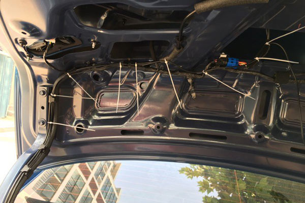

15、把前面的线埋好,胶条复位,现在开始沿后背腺拉线走线,正好拉线卡子有足够位置,把线直接卡进去就OK了;
16、一边拉线,一边有扎带扎紧;
17、把摄像头连接好,接头电工胶布缠好,把多余的线收拾好,绑扎到不碍事、不和金属摩擦的地方。把后备箱装饰板原路复原就行了;

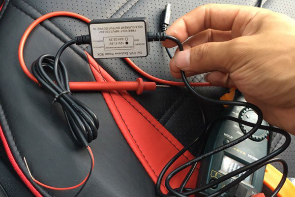

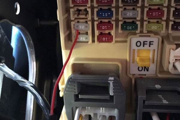

18、停车降压线,既美观又不占用点烟器;
19、走线,需要把侧面的盖板扣下来;
20、降压线接线位置,车主用的是电动门窗位置,常电,可以随时都工作;

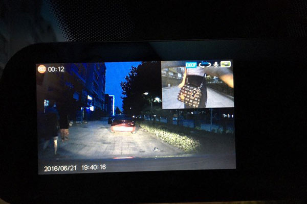

21、晚上效果图。
