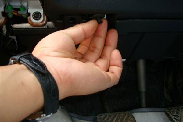

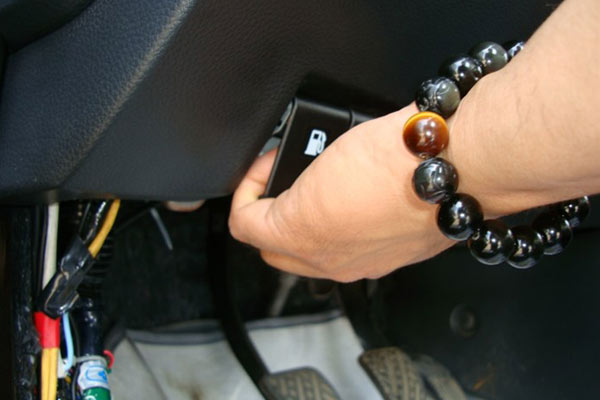

1、所需物品。下面就开始安装,这个东西需要安装在工作台方向盘的下面。因为OBD插头在方向盘下面;

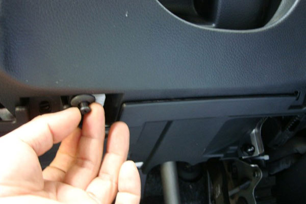

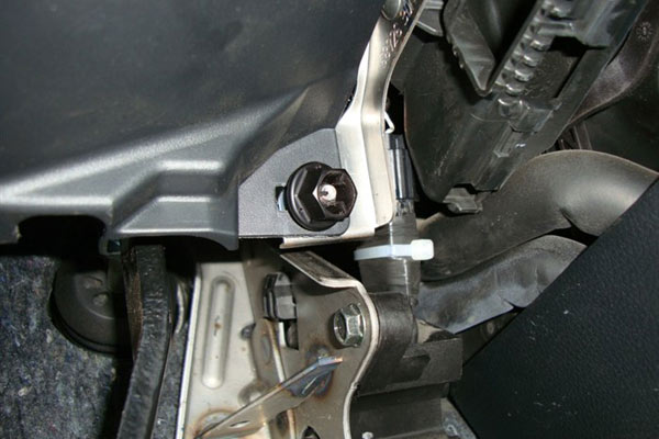

2、用十字起子卸下工作台线面的塑料胀钉,卸到一半用手一拽就下来了,一共两个;
3、这个用手一拧,就下来了;

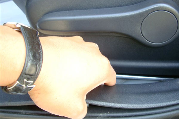

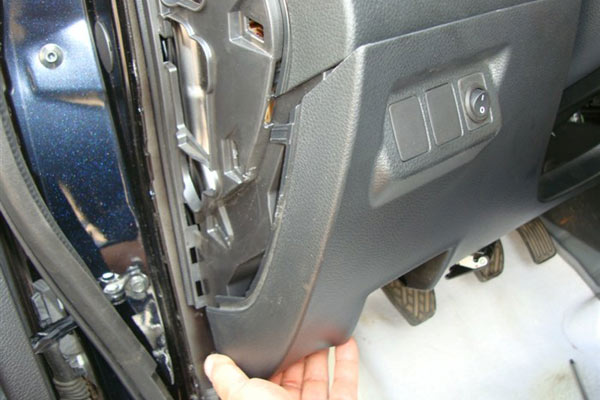

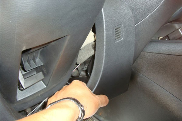

4、然后就是卸下面的护板了,里面都是卡口(外胀式的)靠右侧右下角用手稍微的一拉就会出来了,不费力气就可以取下来了;

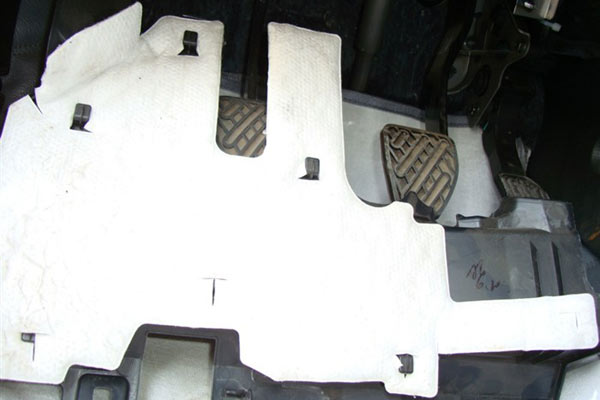

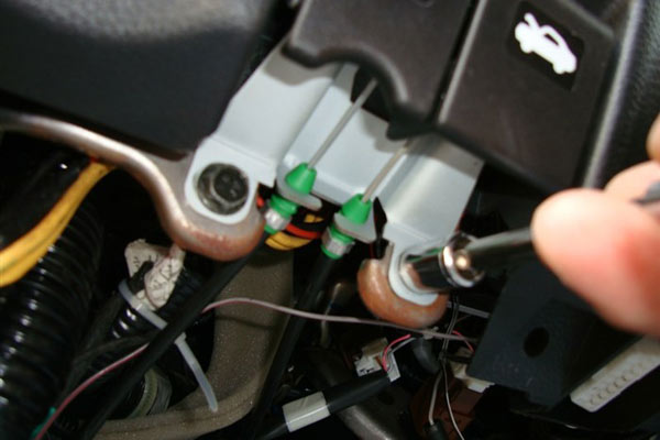

5、要拆开上面的面板,还要继续用M10套筒扳手卸下油箱盖和前机盖的开启拉手,然后就用手扣住两个把手,往上稍用力一提就拿下来了;

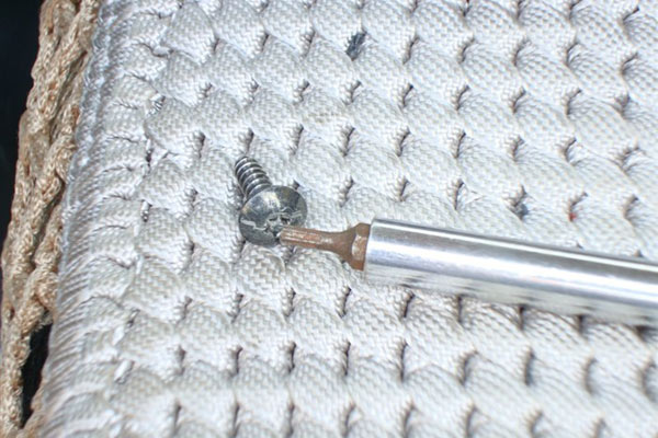

6、面板下来了,由于面板卡在上面的方孔那里,所以要往上提一下才会取下来。左侧还有个自攻螺丝固定上护板的,卸下来的螺丝,要专用工具才会卸下来的,就一颗;

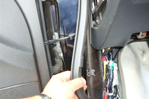

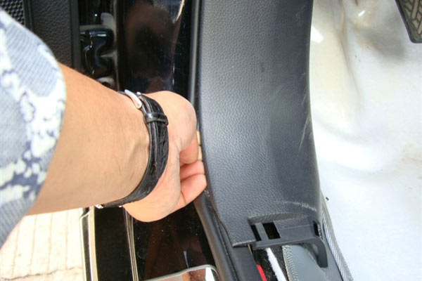

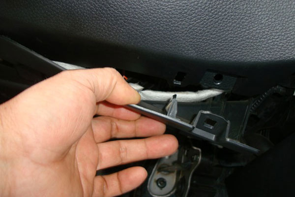

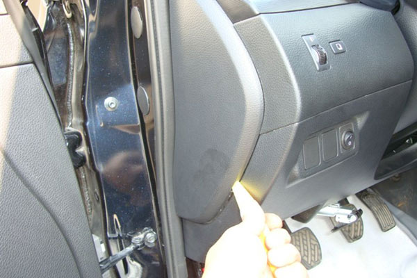

7、用尼龙撬棍起开侧盖板、再扯下车门密封胶条、再用手叩开下门槛塑料护板,稍用力上上掀起,先左在右就会很顺利的取下来了;
8、然后再继续往左,将前左内护板起下来;用手扣住往外拉,里面有2个卡口,在后面还有一个塑料圆掐口,直接拉就会出来;

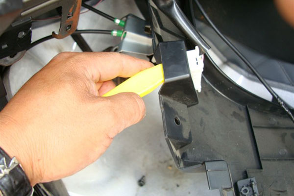

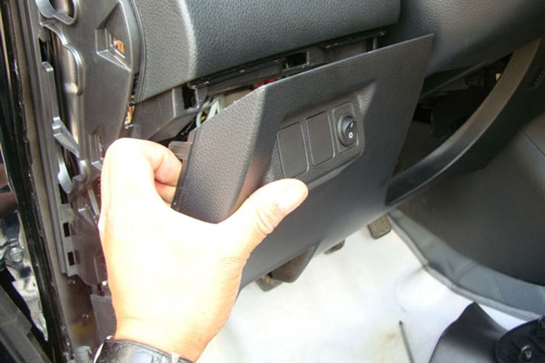

9、螺丝卡口都卸下来了,接着就是拆开下面板了,用手伸入方向盘右下侧往外拉,里面都是卡口,稍用力就会拉出来了,注意拉的方向不要用蛮力。然后再拉左下角,同样也不要用蛮力,注意拉方向。然后再拉上面面板的卡扣,很容易就下来了;

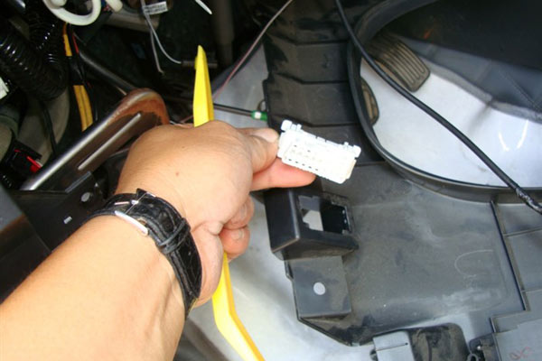

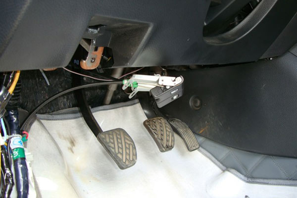

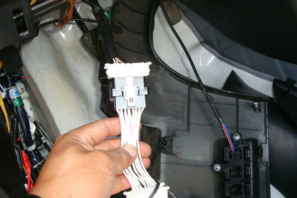

10、OBD插口,用起子轻轻地压插头两侧的卡扣,很容易把插口取下来了;
11、这个就是原装车的OBD插口,为下一步安装OBD防盗器做准备;

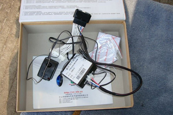

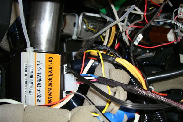

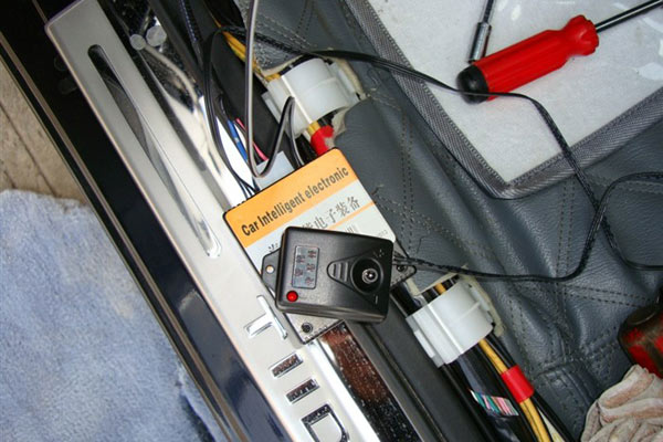

12、把OBD防盗器带的对接插头直接对接插入即可,捏紧就可以了。然后在连接好防盗器带的LED警示灯和振动传感器的插头;所有的插头都连接完了,进行测试;
13、测试无误后,固定主机盒、捆扎连接线后,按照原来拆卸的顺序,反装回去复原就大功告成了。
