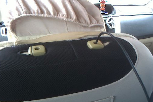

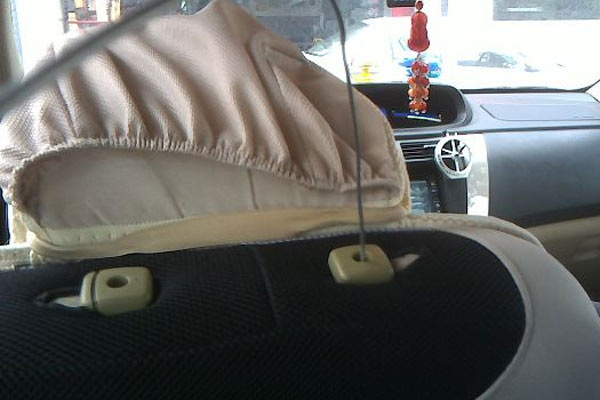

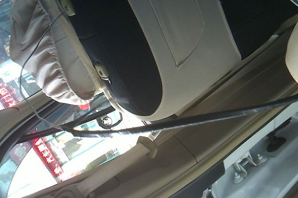

1、首先将头枕的线穿好,由于景逸SUV车座下面是用钢条绷紧的,考虑到拔掉钢条就没工具再穿进去了,于是就找了根一米多长的铁丝,从座椅靠背上的头枕插孔内穿下去,从绷紧的钢丝缝隙里穿出来;

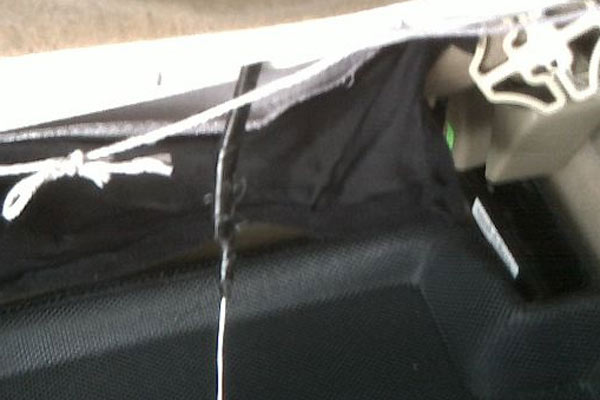

2、然后用黑胶带将头枕上的线缠在铁丝上,一定要缠长一点,这样往下拉的时候不容易拉掉;
3、从下面拉铁丝,速度别太快,慢慢拉,因为靠背里都是海绵,铁丝往下拉时会遇到阻力;
4、缠着电线的铁丝已经拉出来了,去掉黑胶布,把头枕安装好,按同样的方法弄好另外一个头枕;

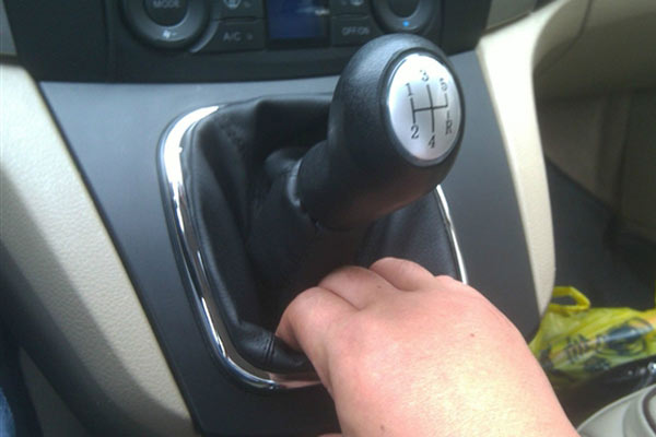

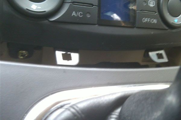

6、打开中控面板的方法:先把手伸进档把下面的软皮革里,用力往上提,拉开可以看到中空调下有两个螺丝需要拧下来;

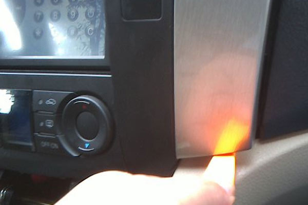

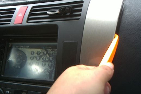

7、接着用撬板从中控台右下角开始撬,慢慢往上撬开,然后是上侧,最后撬左侧,每个边有三个卡子,撬的时候注意卡子要慢慢撬出来;

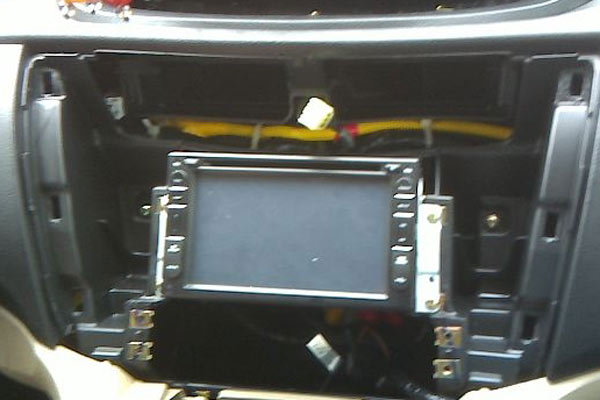

8、三面都撬开后,俩手握住中控台板下侧,慢慢往上提,上侧有双跳灯连线卡子,用手把它弄开,这样中控台就完全弄开了;

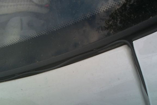

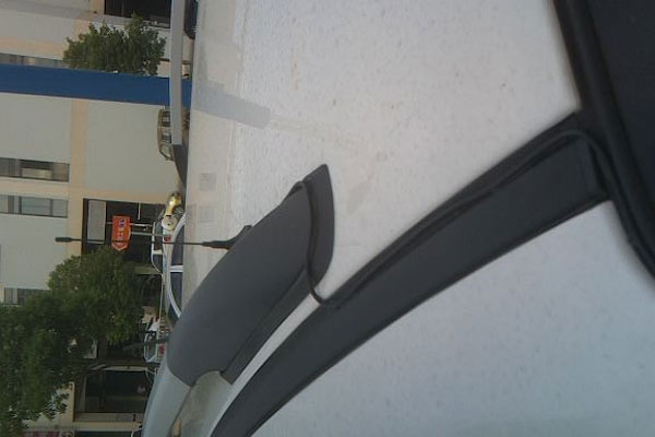

9、电视盒天线的左线,车主将天线放在了右侧行李架前端边上。线是用3M胶带沿着黑色的胶条粘的;
10、拆掉导航周围的四个螺丝,将导航拿出来,找到视频输出线,由于每个型号的接口都不一样,所以这个需要看导航说明书。然后电视盒的电源线和头枕的电源线接到导航的电源线上,搭铁线接到地线上(接线很简单,因为咱的车不是自带的导航,是后加装的,所以接线的线头上都有标签,找到它们很简单,拆开接口把线串上就行),电视盒接上天线就可以了;
11、头枕视频线从副驾驶左侧脚下穿到中控台里面,然后沿着中间的台子下边缘走线到后座,接上接口,盖上脚垫,基本看不到线了。要求高的可以从地毯下面穿线,就是比较麻烦点;

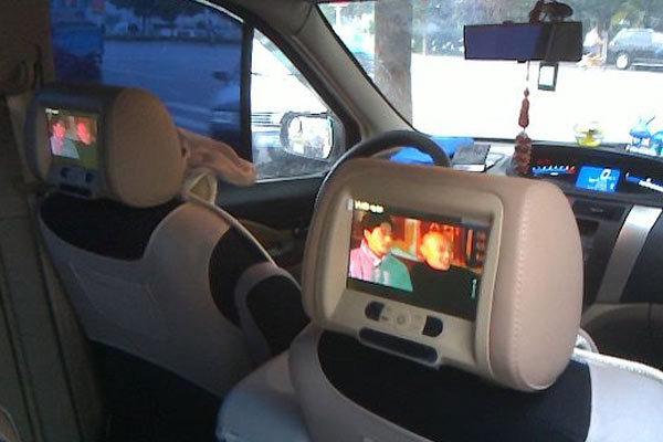

12、安装好后的头枕效果。
