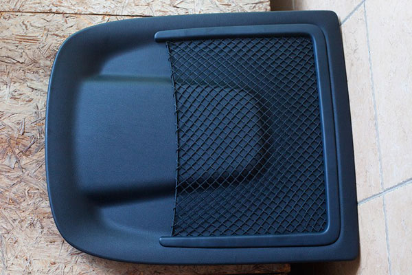

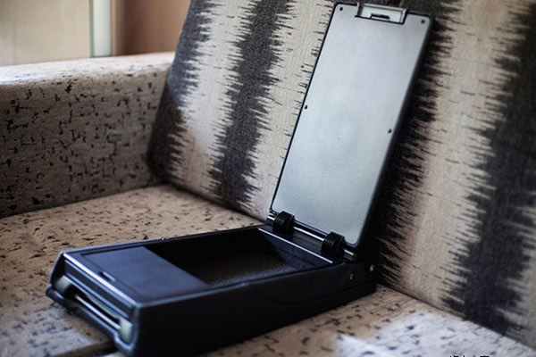

1、包真皮前的准备工作:购买后排杯架,后排杯架扶手比较实用,后排的人可以有个放水杯的地方,而且凹处还可以放些零食给孩子吃。购买前排座椅背板网兜,车里多了一个储物方式;

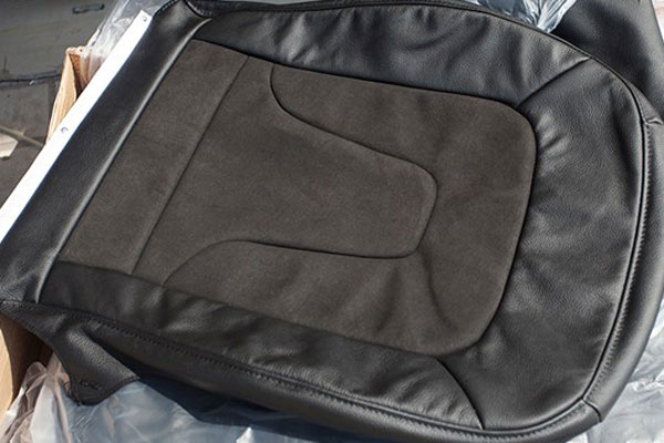

2、现在正式开始包真皮作业:车主购买原装真皮;

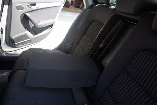

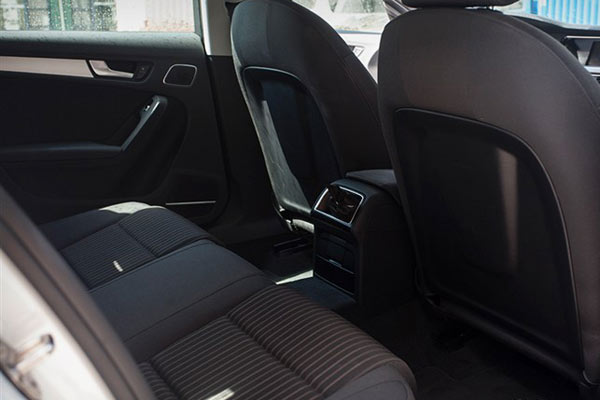

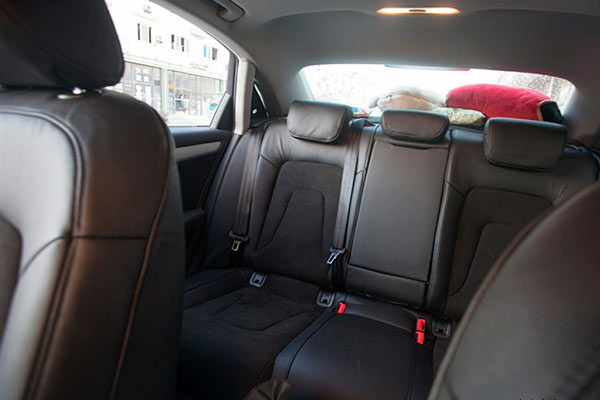

3、原车座椅和后排扶手;

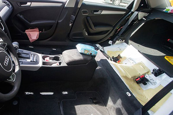

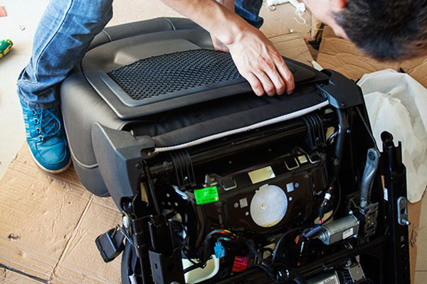

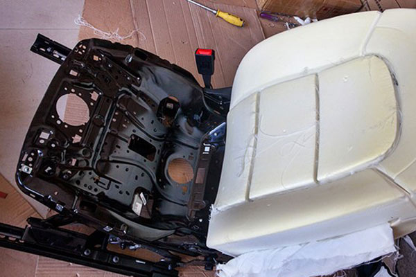

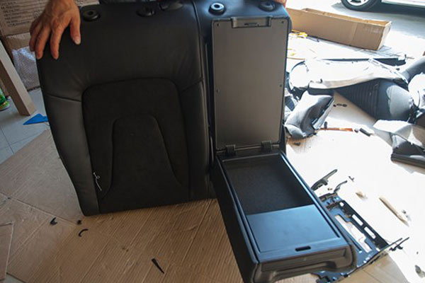

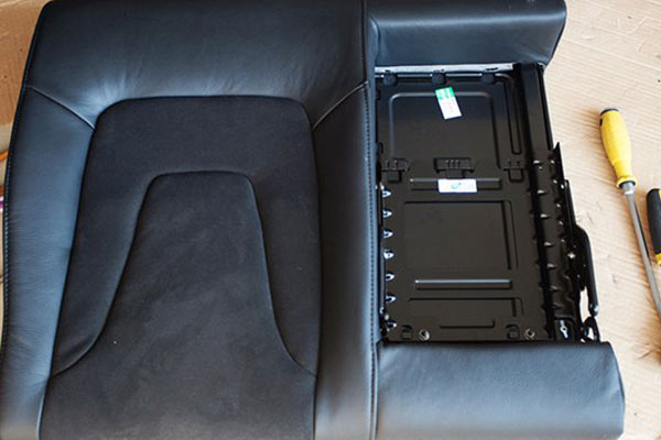

4、现在师傅们开始拆座椅,将座椅都拆下车去,然后将座椅拆的只剩下骨架;

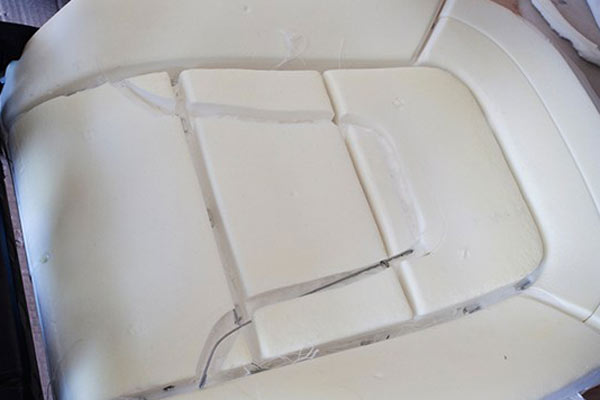

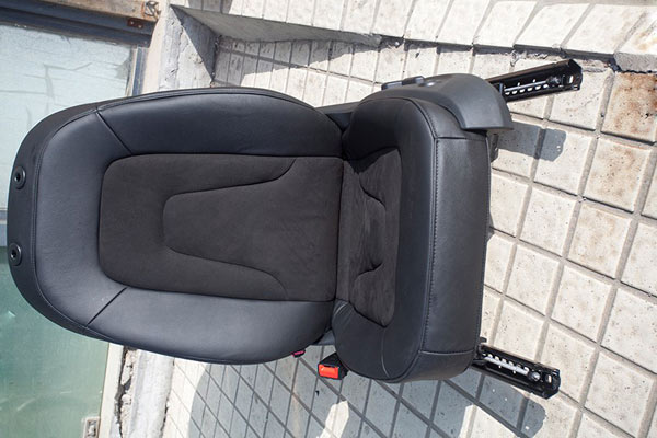

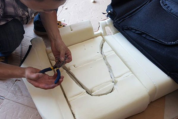

5、由于车主喜欢运动款的座椅模样,所以选择了翻毛皮,U型槽是一大亮点,所以要开槽(将三横条槽改成U型槽之后,要把中间的缝隙用海绵填平)和加钢丝(为了固定);

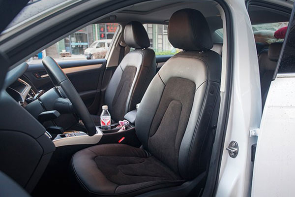

6、第一个座椅完工了(由于中间是翻毛皮,所以不能用烘烤的方式,其他所有的包真皮都会用烘枪的),看看效果;
7、现在师傅们开始弄后排杯架和前排座椅的背板网兜。弄后排杯架是个技术活,要事先买好杯架,不然后面想改会非常费事。杯架和真皮基本没有色差;

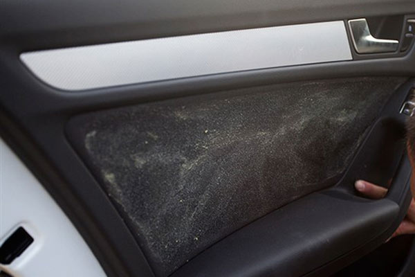

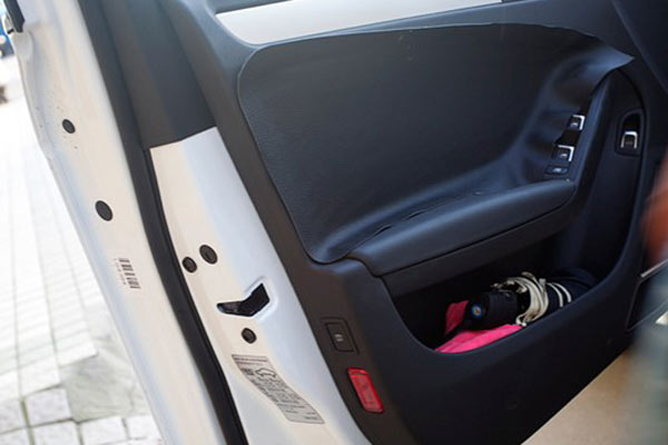

8、座椅全部搞定后,就开始包车门板了。先上胶水(既保持必须的粘性又注重环保),然后覆盖上真皮,不需要拆门板,看看成品很不错;

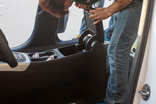

9、最后就剩下中央扶手了;
10、大功告成,看看效果图。
