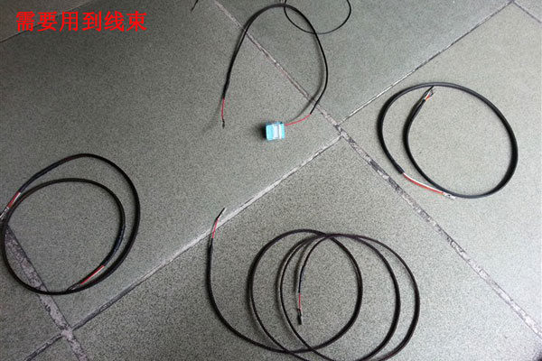

1、购买原厂定速多功能按键和线束;

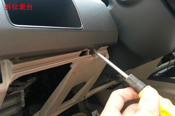

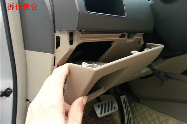

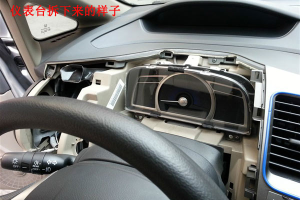

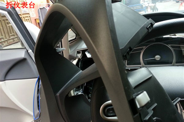

2、拆仪表台,从主驾驶位下的面板开始撬下来,然后将螺丝拧下来,在将仪表台周围的面板撬下来就行了;

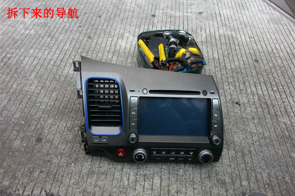

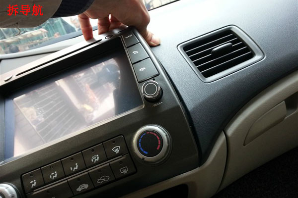

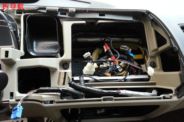

3、开始拆导航,慢慢的撬开,然后将插头拔掉就可以拆下来了;

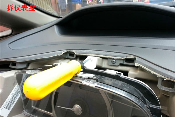

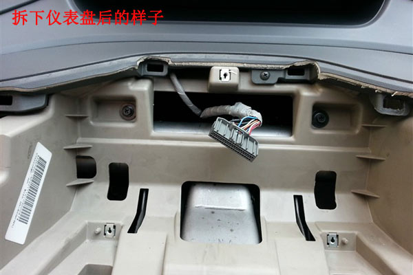

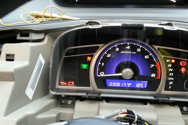

4、开始拆仪表盘,将螺丝拧下来,仪表盘就拆下来了,很简单;

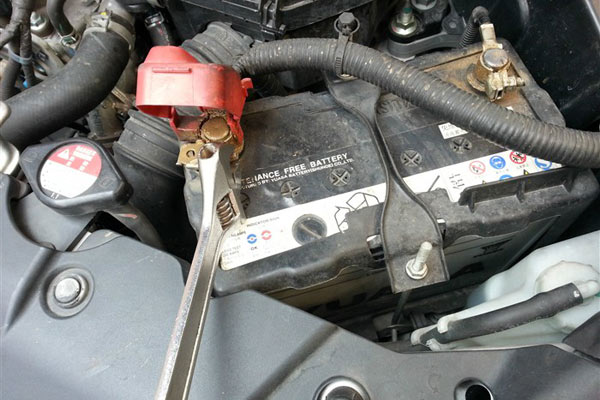

5、现在断开电池,以便装电脑控制线和拆气囊;

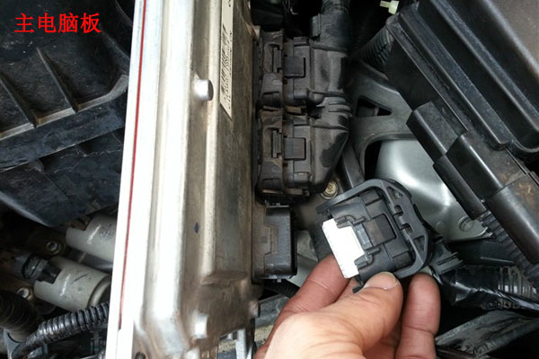

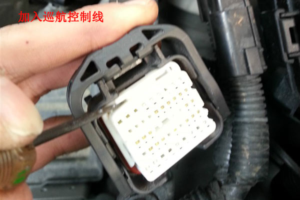

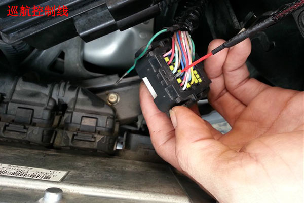

6、主电脑板,然后根据资料加入巡航控制线;

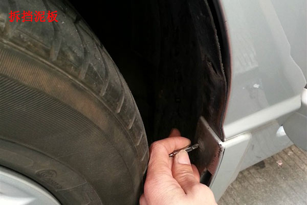

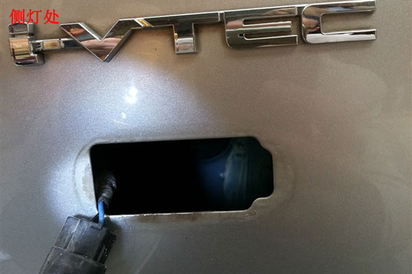

7、拆挡泥板以便把控制线引到驾驶室,从侧灯处引入室内;

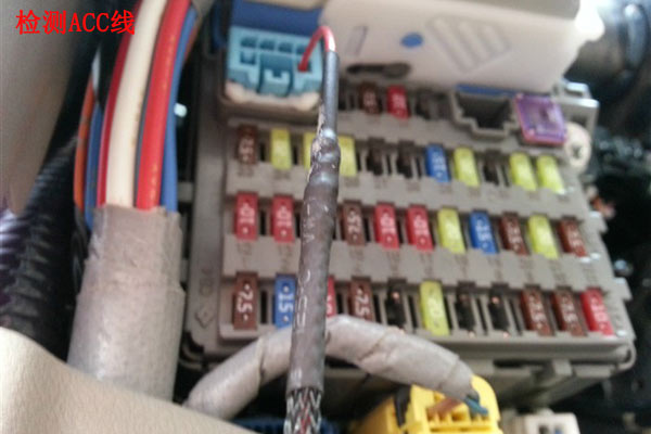

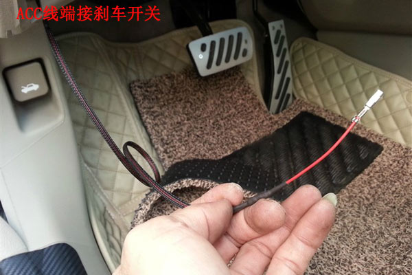

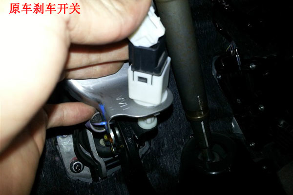

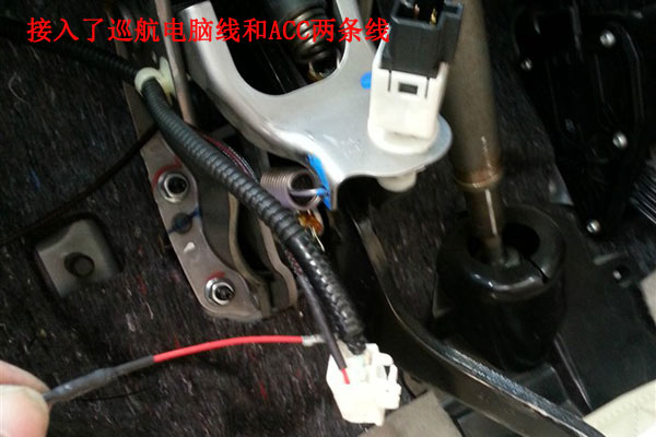

8、加入刹车开关检测ACC线,买的是原装插头,不用破线另接。ACC线端接刹车开关;

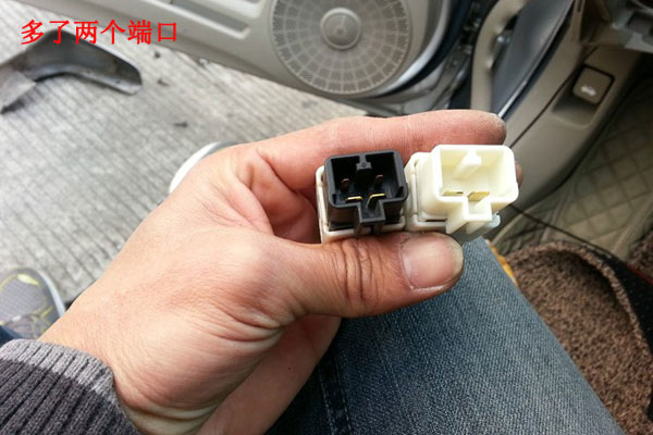

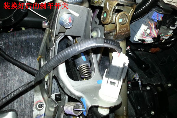

9、将原车刹车开关换上带巡航辅助端的刹车开关,就是多了两个端口,把巡航电脑线和ACC两条线接入,装换好后的刹车开关;

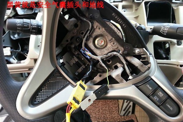

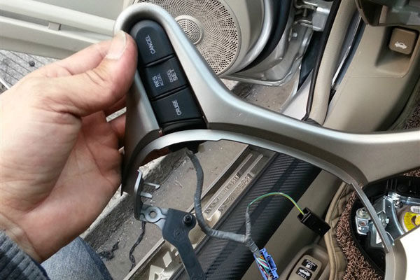

10、拆方向盘,安装按键及相关线束。黑黄就是安全气囊插头和地线;

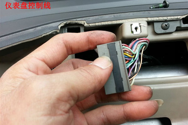

11、装上按键,然后加入仪表盘控制线;

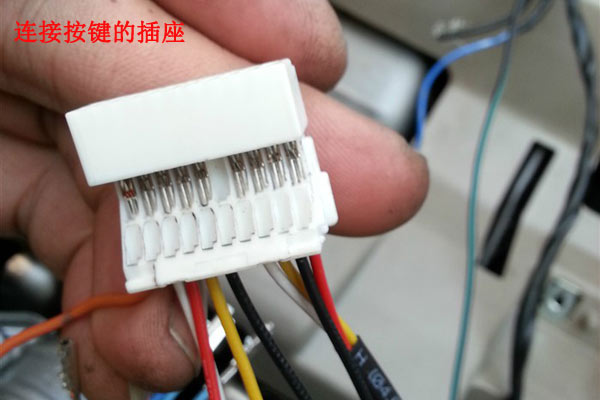

12、连接按键的插座,原本只有一条线,现在加入了8条,分别是定速控制和音响控制线;

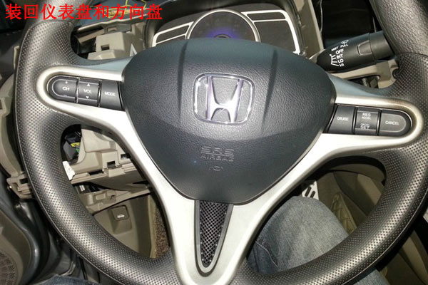

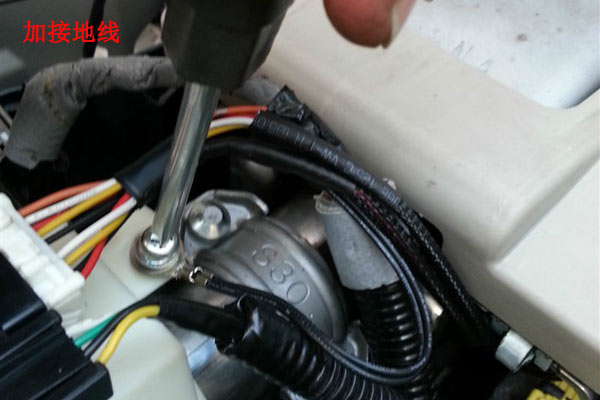

13、加接地线。线接全部好后接上电池,开启巡航按键,看到仪表上已亮起巡航待命标志;

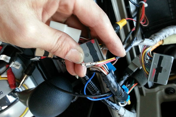

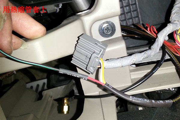

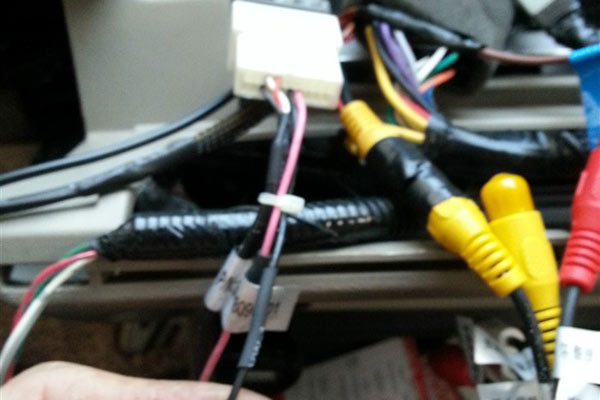

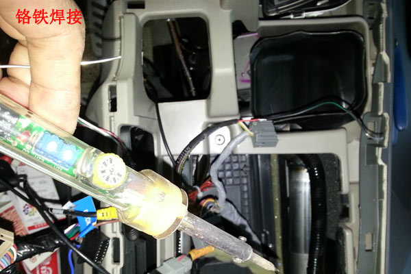

14、连接音响控制线。小灯线是所有线束唯一 一条需要破口连接的;

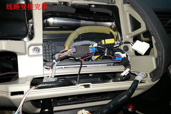

15、音响控制线,除了小灯线,其实就是两条。接上需要破口连接的小灯线,用铬铁焊接,然后用热缩管套上,不要实用胶带,至此所有线路安接完毕;
16、装回仪表盘和方向盘,再把导航和面板装回去就大功告成了。
