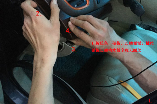

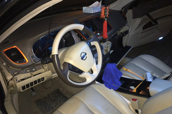

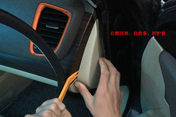

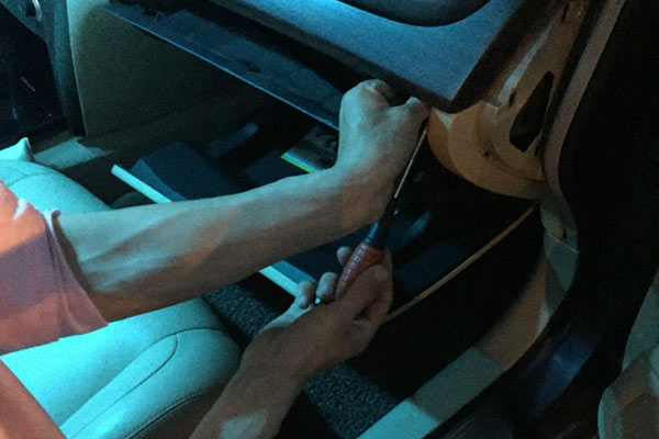

1、首先将左右两侧的盖板撬下来,左侧很简单,无螺丝,盖板内部,右侧同理。

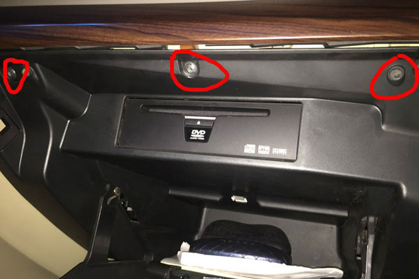

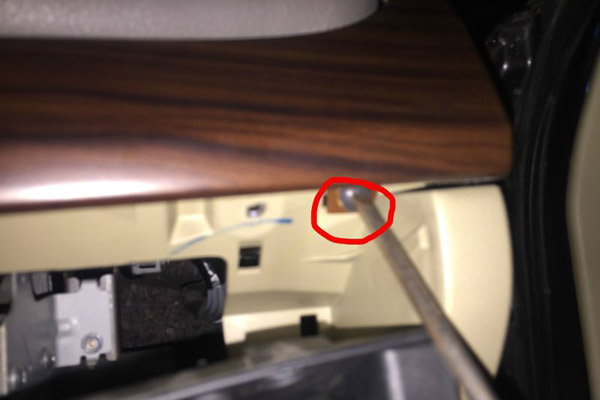

2、拆螺丝,拆下手套箱的三颗螺丝,把塑料板拿下来一点,其中中间那颗是固定桃木板的。

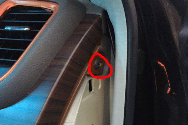

3、塑料板拿下来后,可以看到里面还有一颗螺丝,拆完这个螺丝就没有螺丝了。
4、右侧和这里的是十字螺丝,而手扶箱的螺丝是六角螺丝。

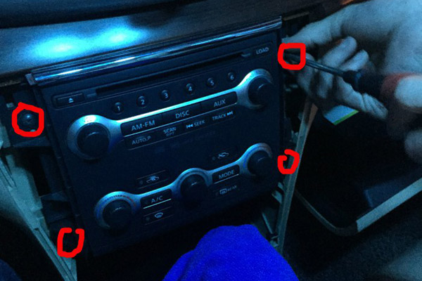

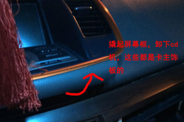

5、右边拆完了,轮到中间了。首先把CD机两边的装饰板拿掉,然后将四个螺丝拧下来,放下CD机面板,因为这个面板卡着桃木板。

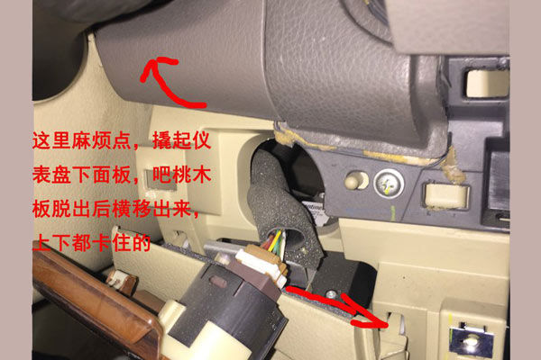

6、从下面入手将显示屏护板撬出来,很轻松。

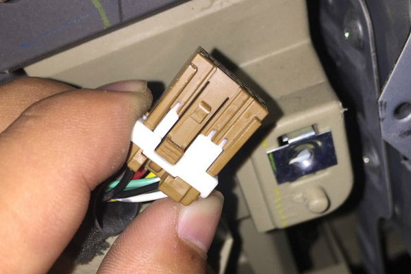

7、以前没有过拆仪表台护板的经验,所以只是撬开了一点把桃木板挤出来的。
8、螺丝刀头轻轻一顶,一键启动分离完成。

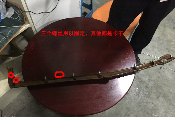

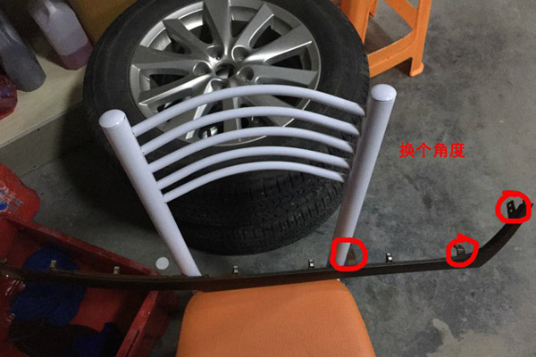

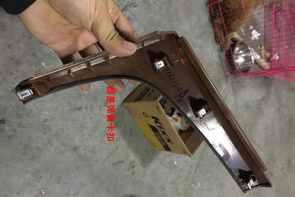

10、长饰板反面。换个角度,红圈就是螺丝位置,总共固定的是3个螺丝。

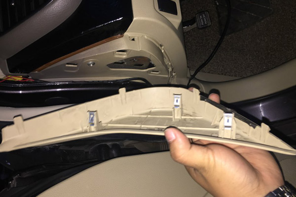

11、短饰板反面。

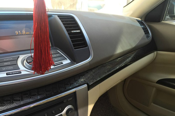

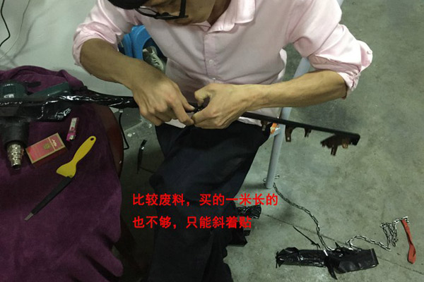

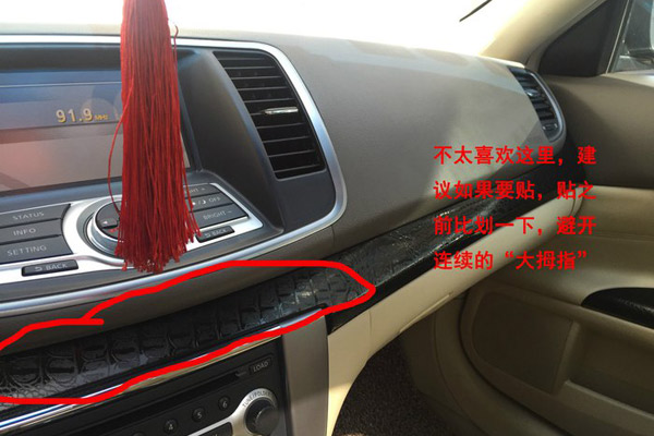

12、开贴以及效果图。
这种改装改变了内饰的颜色,提升了车内的美观度和豪华感。这种改装是在基于原厂性能指标前提下进行的,既保证了车辆安全性能,又达到美观的效果,还可以让人在车内感到舒心。
