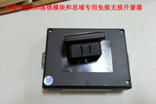

1、思域专用OBD落锁模块,8代思域落锁方式为时速15以上自动落锁,熄匙自动解锁。9代则是D锁落锁,P档解锁。

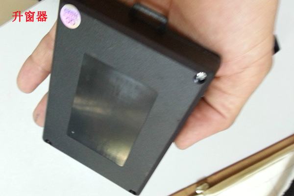

2、思域专用免接无损升窗器。

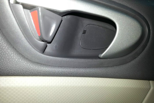

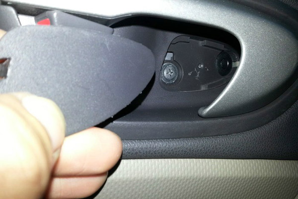

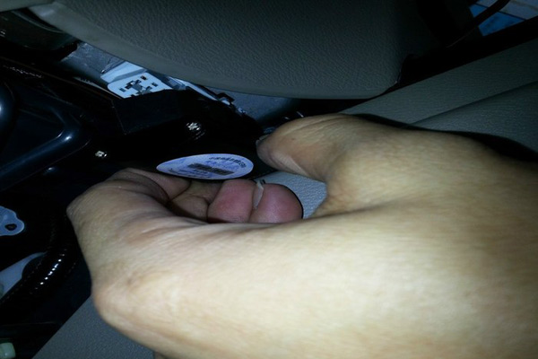

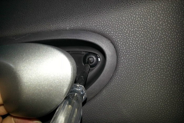

3、思域驾驶室门板拆卸,只有两个螺丝和一个卡钉。

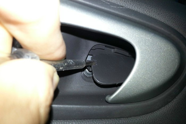

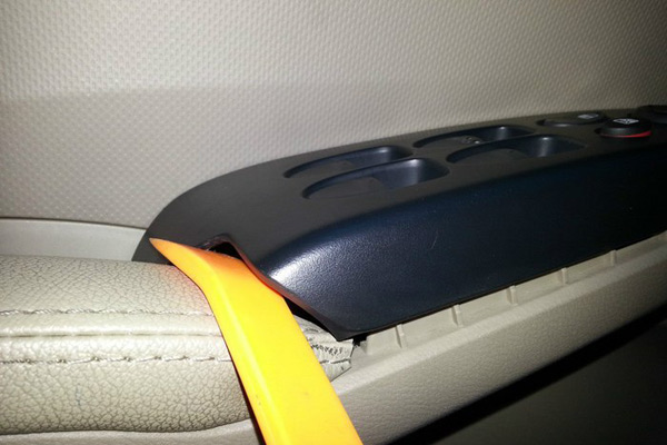

4、用一字起子撬起这个盖板,拿下盖板,可以看到一个螺丝和一个卡钉。卡钉的拆卸方法:中间的锁杆不是往上撬的,而是往下推。

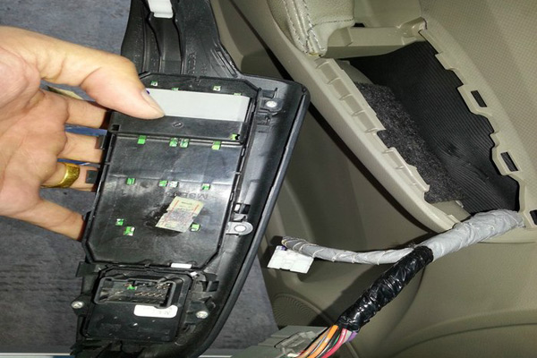

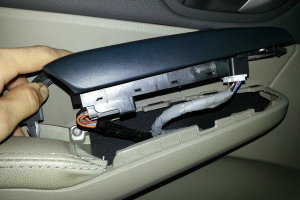

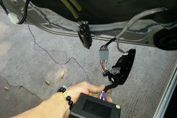

5、拆开关控制板,从后方撬起来后再往后拉,再将连接控制板的两组线拔下来,控制板就可以拿下来了。

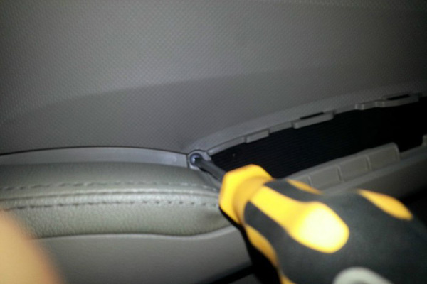

6、拿开控制板后可以看到一个螺丝,将螺丝拧下来。

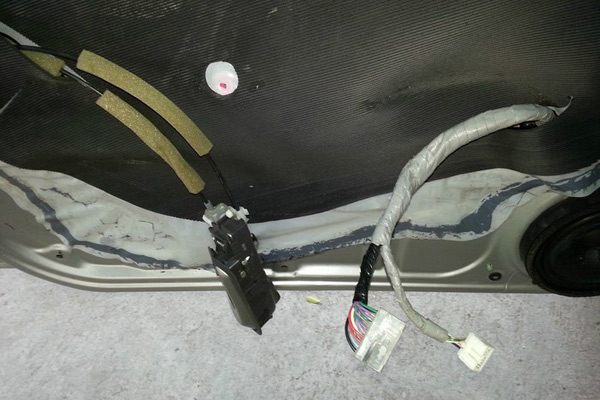

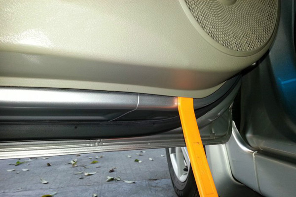

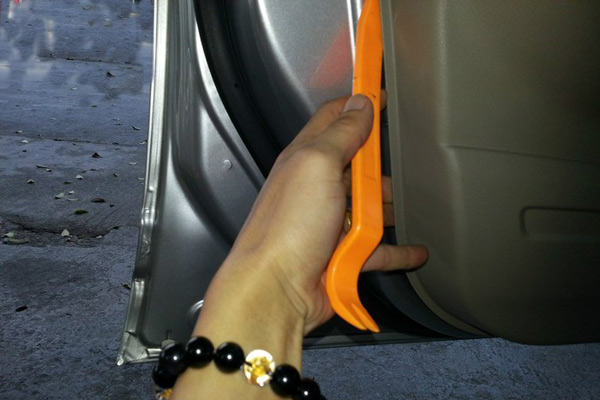

7、门板是没有螺丝的,全都是卡扣,用撬板从下方撬开即可,卡扣全部脱开后网上顶就可以拿下门板了。

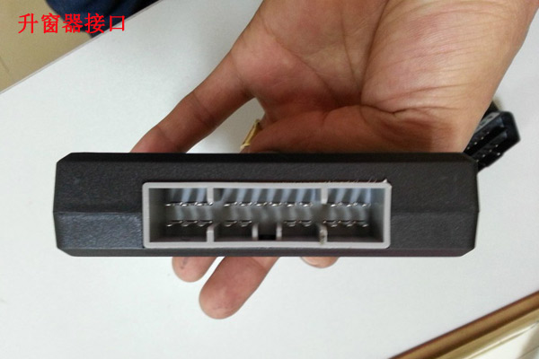

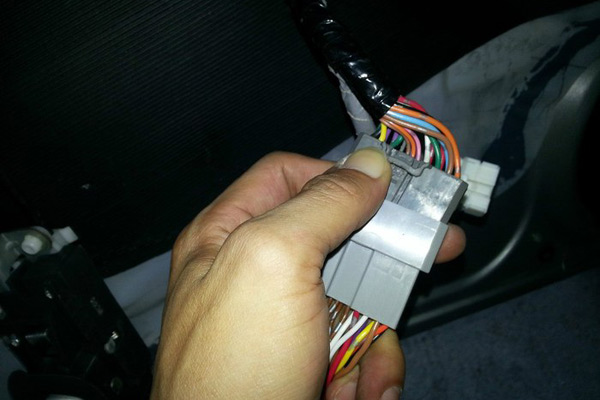

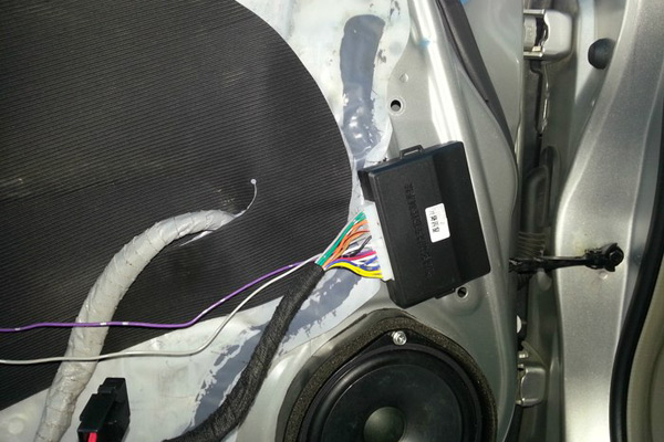

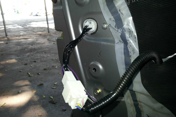

8、专车专用的升窗器,接口完全对应,传入即可,不必改动或加接任何线路。

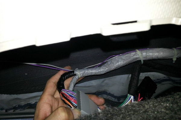

9、把升窗控制器贴在这个位置最合适,上面最好用双面胶粘一块海绵,门板装上后正好可以压到,可以起到加固和抗震防异响。
10、注意布线的细节,合理的排线很关键。

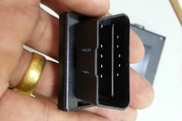

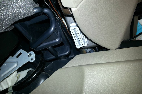

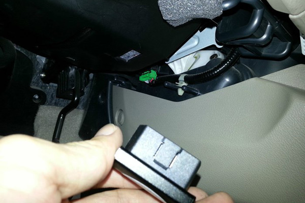

11、最后是加入OBD落锁模块,8代思域的OBD接口位于方向盘下方,油门踏板上侧。
12、插入专用OBD模块。
