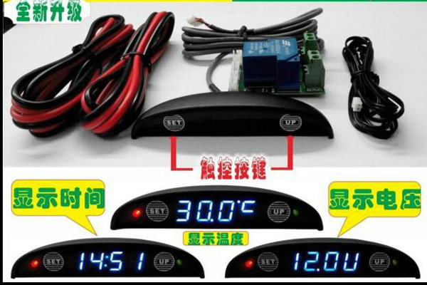

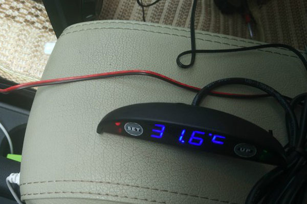

1、购买的空调温控器及其他物品。

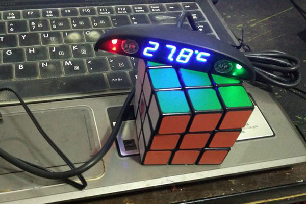

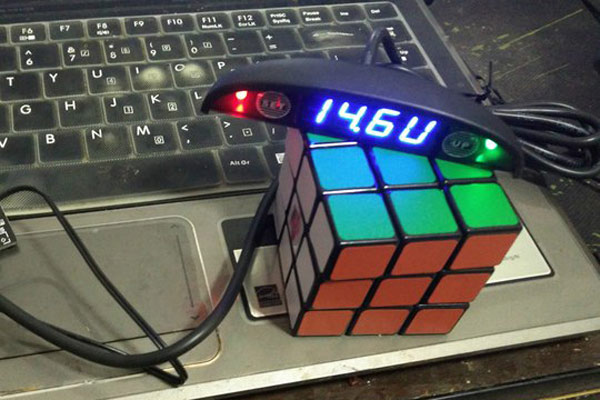

2、先测试,电源还算准确,可以轮播的显示电压、车内温度和时间,当然你也可以设定只显示一种或两种。温度也算准确,测试无误后,就可以安装了。

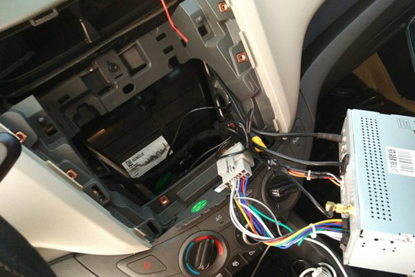

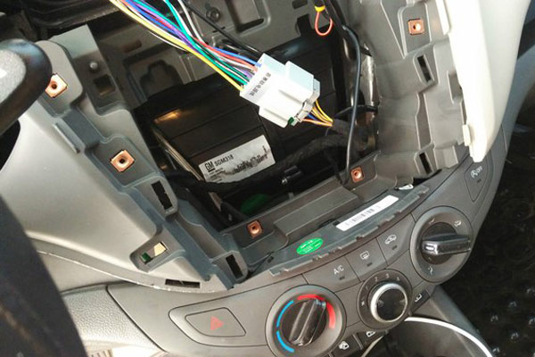

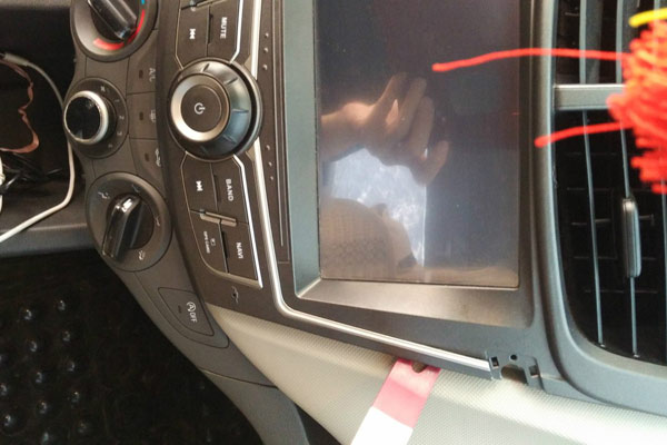

3、开始动手拆了,先拆导航,由于导航是在4s店装的,有没看安装过程,所以拆的时候不敢太用力。
4、导航终于拆下来了,原装导航的接线倒是挺简单的。

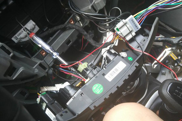

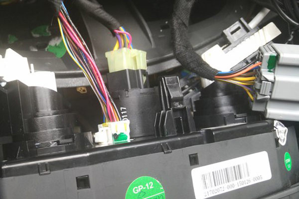

5、现在准备拆空调控制面板,这和拆升窗控制器差不多,手按住里面两边的扣,往外面用力掰,主要还是用一些巧劲。
6、先拔掉这个控制线。

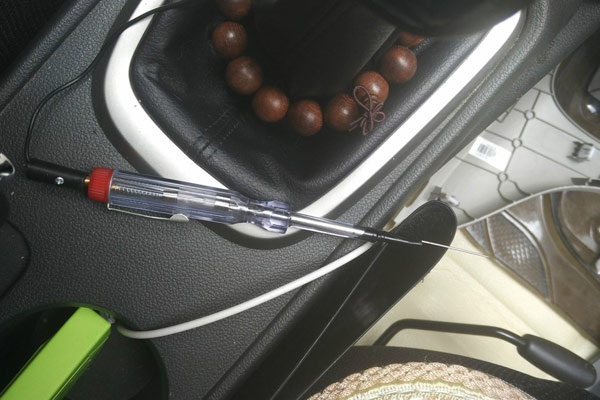

7、空调控制插头,用测电笔找出AC灯亮的就是AC线。将AC线断开,接到温控器上。
8、测试AC线的过程,测电笔加针可以往里面捅。找到AC线后,剪断AC线接继电器,电源接ACC线,ACC线就是打开汽车电源通电的线。

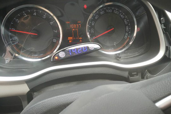

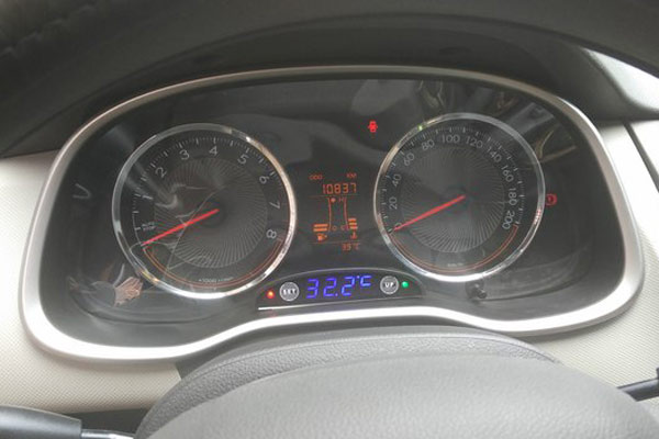

10、选好固定显示器的安装位置,这个位置比较好,但走线却费了半天劲,拆了半边仪表盘的螺丝。

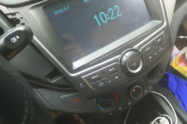

11、将导航和空调面板安装回去。
12、还原后,就大功告成了。
