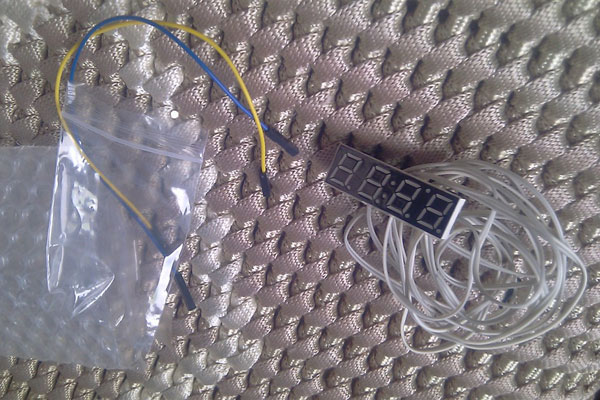

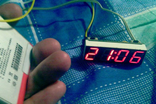

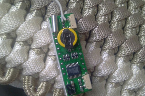

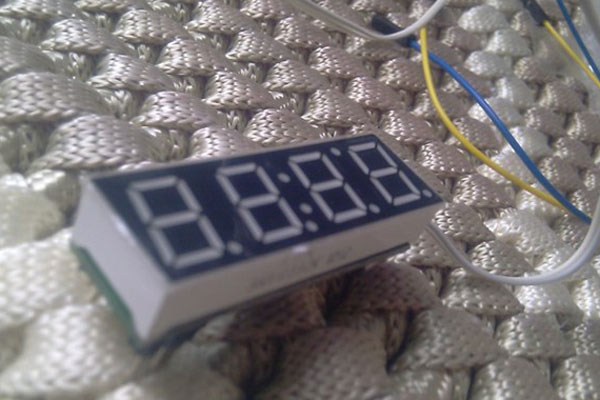

2、网上购买的带温度显示的电压计。没接直流电之前是不会显示任何数据的,但时钟是一直在后台运行的,断电也不影响时间的准确性。背面的纽扣电池是给时钟供电用的,据说2年内不用更换。

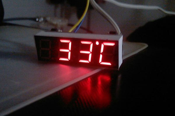

3、温度探头就是黑色小雨滴的形状,本是集成在电压表上的,但为了测的温度更准确些,让卖家免费改为2米长的线就出来。如有要改的朋友一定要让卖家改,由于焊点很小,自己不好改,手艺不行就会搞坏的。

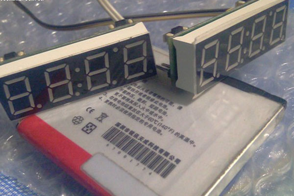

4、带插头的电源线,为了显示车内、外温度,购买了2个。当然也可以买一个装上,但只能显示一个温度了,电瓶电压和时间一样可以显示。

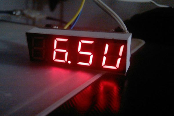

5、用手机电池试了下显示效果,手机电池居然有6.5V的电压,万用表测了也是,电压测量基本差个0.1V左右,不影响使用。

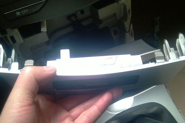

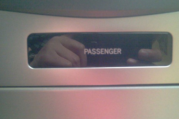

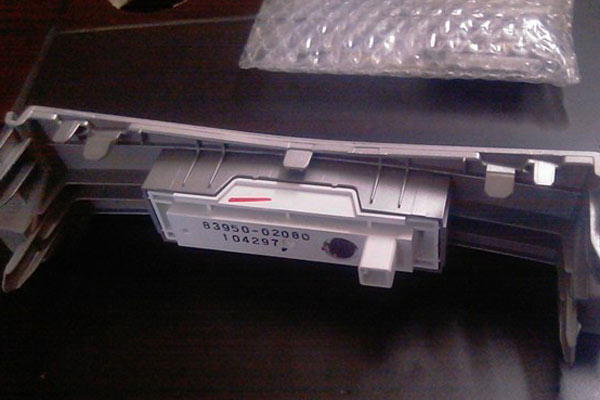

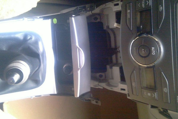

6、开拆。先把车上中控台安全带报警的那个面板拆下来,就2个螺丝,其余全是卡子。
7、把点烟器也拆下来,因为要从这里接电的。点烟器全是卡子,使劲掰就可以了。

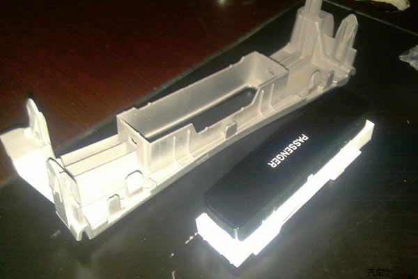

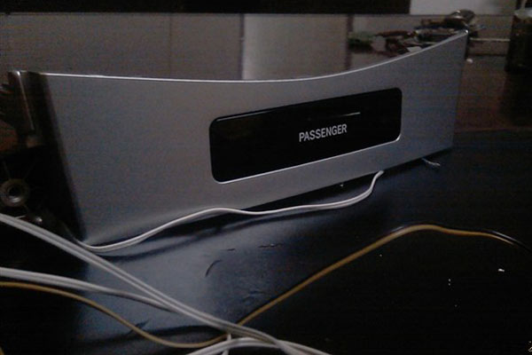

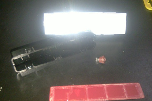

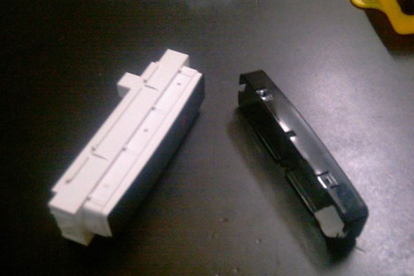

8、接着就开始分解安全带报警器,都是卡子,小心点用小起子就全取下来了。安全带报警灯不装也没的啥影响,报警声音还有,就是这个灯不再亮了。

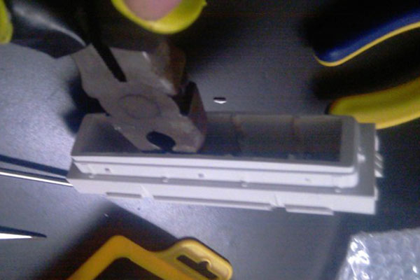

9、报警器里面除了这个小灯泡外啥都没有,所以就把电压表装在这里面。要用老虎钳把里面的所有塑料隔板全弄掉的,这样才刚好够2个电压表的长度。

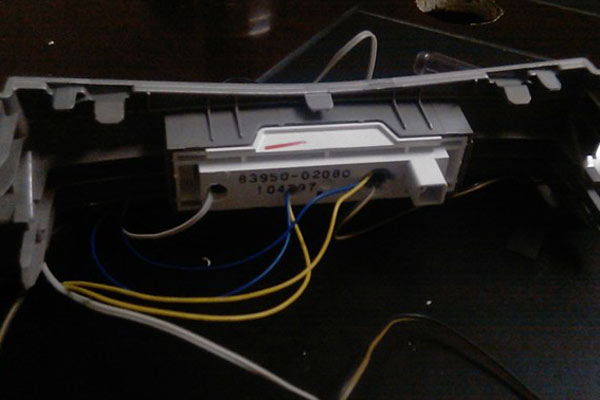

10、在塑料壳后面开几个洞,用来走电源线和温度探头线的,都搞好后把电压表卡进里面。
11、全部搞好后就是接电源了。把2个电压表的电源线并为一路后接在点烟器电源线上,把点烟器线破开后用万用表测测正负极,安装电压表上标的正负极接好就行了。
注意:点烟器的电源线有2对线,一对是给点烟器供电的,开钥匙就通电了,还有一对是给点烟器灯供电的,别接这个,不然白天不开车灯电压计就不显示的,也就没办法看温度、电压。

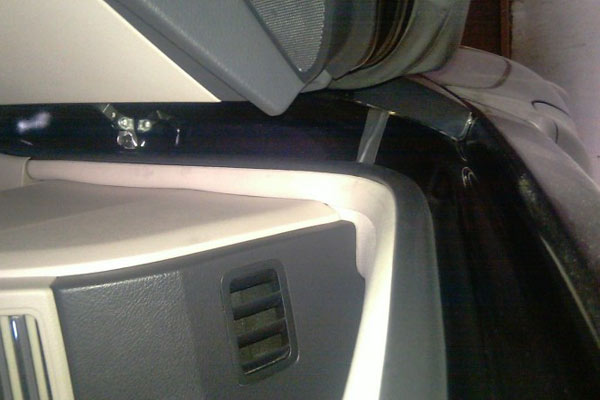

12、接下来就是要把2个电压表的温度探头安装好了,左边的电压计设置是轮流显示的,也是车外温度显示,把温度探头装在车门铰链处,这里基本显示正常,也可以防雨。
13、因为温度探头不防水,为了以防万一,需要将它保护起来,再用双面胶粘到车门铰链后面的空隙处,这里空间很大的,但看不到,用手能摸到的。

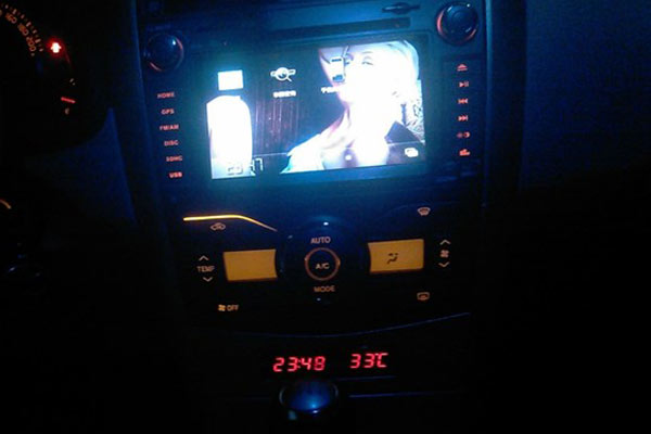

14、室内温度探头放在了副驾驶座椅旁边的位置,线从旁边板下面赛进去,把探头留出来,完全看不到线的,这个位置应该是最准确的车内温度。
15、大功告成。
