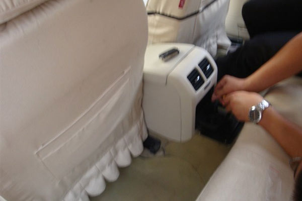

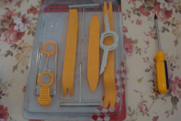

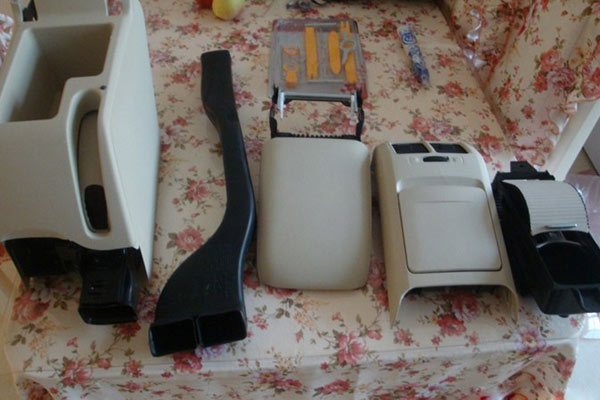

1、加装时所用到的工具以及所要加装的东西。从左往右依次为扶手箱(含空调出风口)、空调管道、扶手箱上盖(带滑道)、后空调出风口(含杯架)、百叶杯。

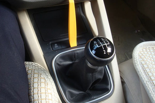

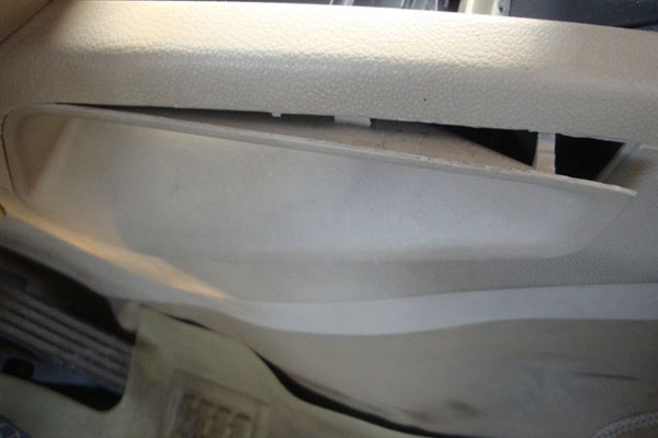

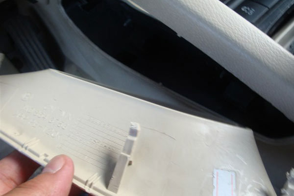

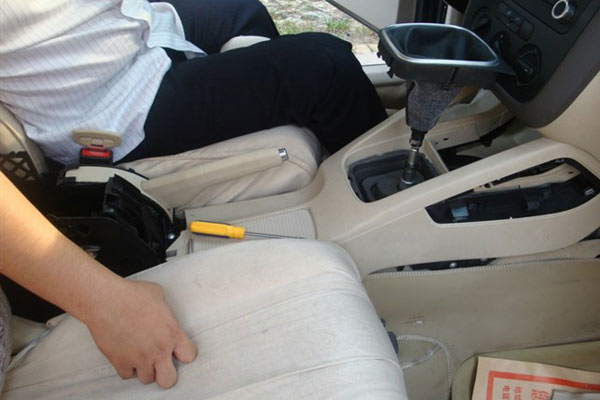

2、用工具将这个撬起来,顺着缝撬,很好撬的。

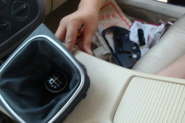

3、撬起来后,就可以看到两个螺丝,将螺丝拧下来,就把这部分先放放。

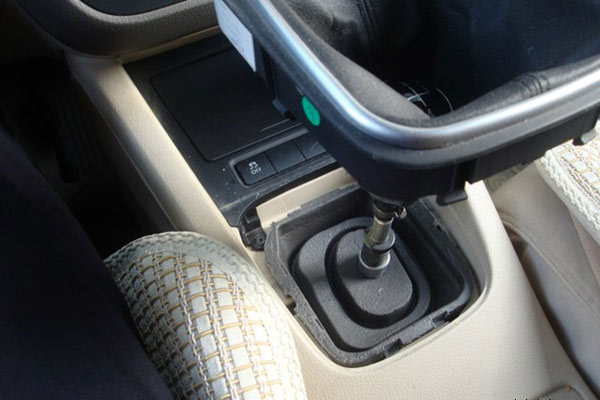

4、然后开始撬侧面,还是用刚才那个工具撬,将左右两边都撬了,撬完之后是这样的。

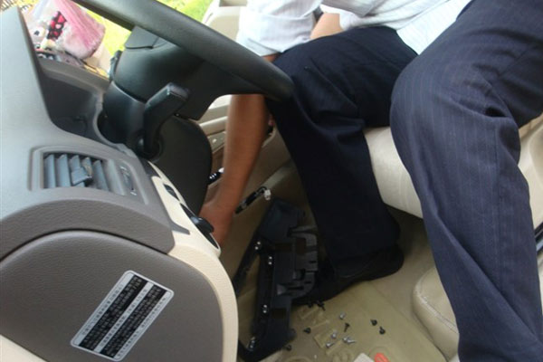

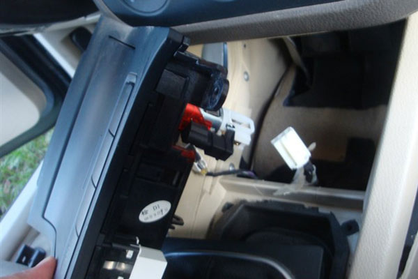

5、开始拆USB那块板子,注意里面的两个线头,别把线扯断了。先卸掉一根线,然后把整块板子转出来,再卸另外那根线。

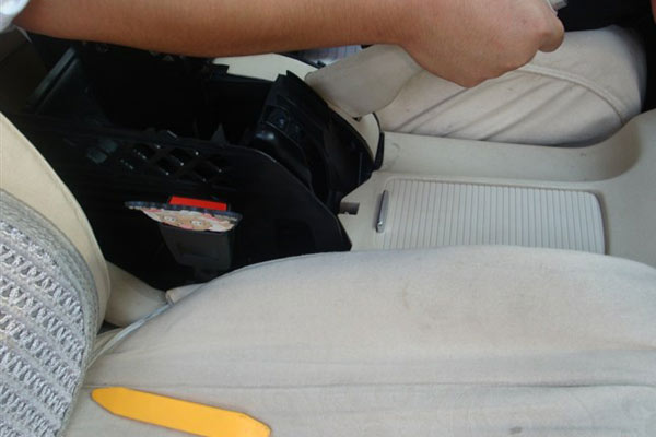

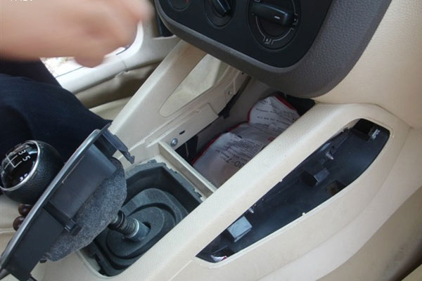

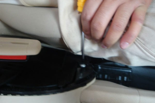

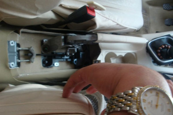

6、USB卸下来后,开始卸周围的螺丝,这时需要垫张报纸,以防等会卸旁边的螺丝时不慎掉进去,到时候有异响就没办法了。螺丝一边六个一共12个,螺丝卸完后就可以把黑板子拿下来了。

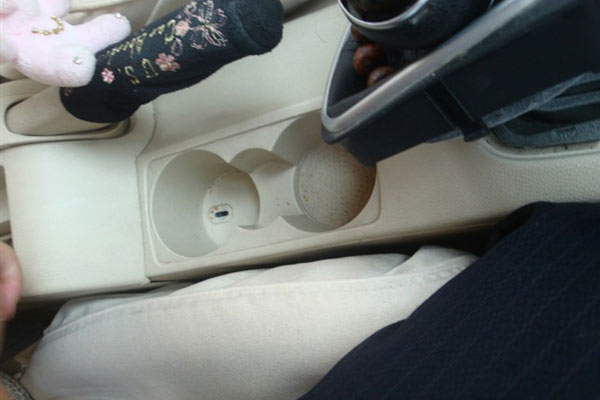

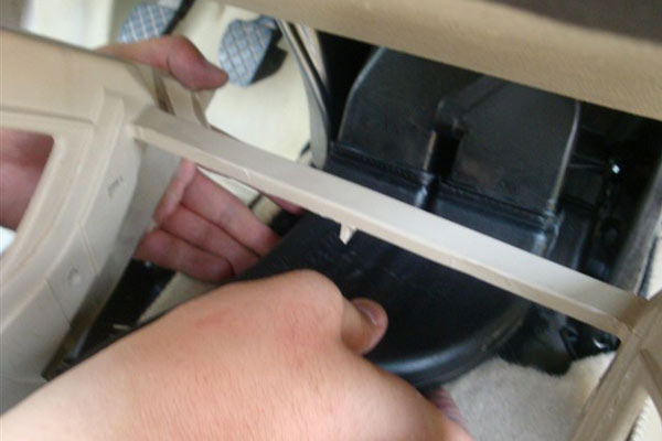

7、现在开始拆杯架和扶手箱。杯架去掉几个螺丝就可以拆下来了,然后把手刹拉到最高,就可以把原来的扶手箱去掉了。

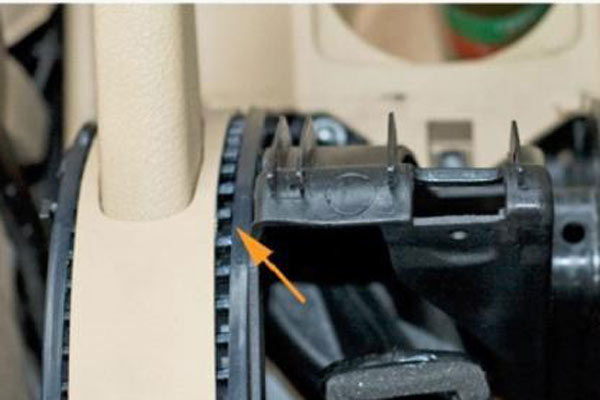

8、开始换杯架。在杯架的两端有两个螺丝,卸掉就可以把大的塑料架子卸下来了。由于车主无法将它卸下来,就只能来回活动它来安装百叶杯了。将架子提起来,然后从侧面安装,百叶杯安装完毕。

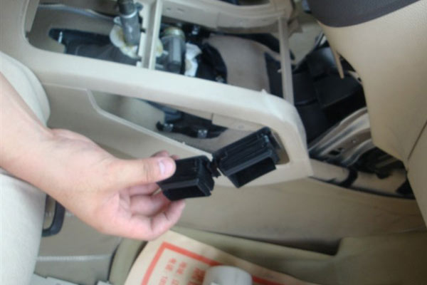

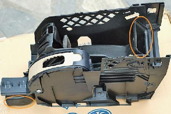

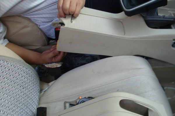

9、开始安装扶手箱。还是把架子抬高,把空调管穿过去,在USB板子下面有两个空调接口,是一汽用塞子挡着的,把那个塞子去掉就可以了,然后把空调管连接上。

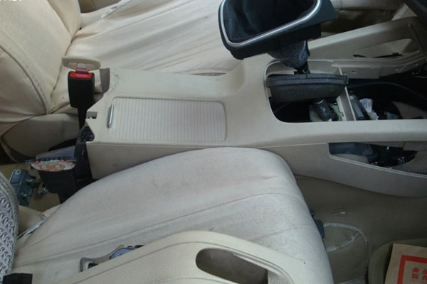

10、将扶手箱拆开,一掰就开,分成两部分。将黑色的部分放在旧扶手箱的位置上,等下用螺丝拧上,装的时候还是要把手刹拉倒最大,注意不要让这个位置翘起来,然后就可以上螺丝了。
11、上螺丝时,先不要都上劲,上完螺丝后,前后活动好了,没有缝隙了在上紧,最后将米色的外盖盖上。
