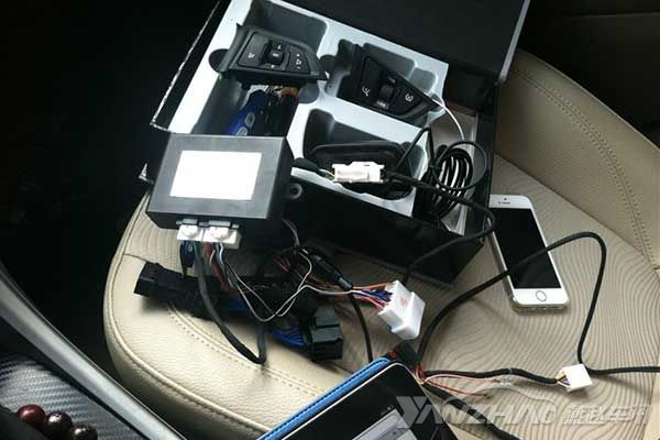

开工,全套设备。

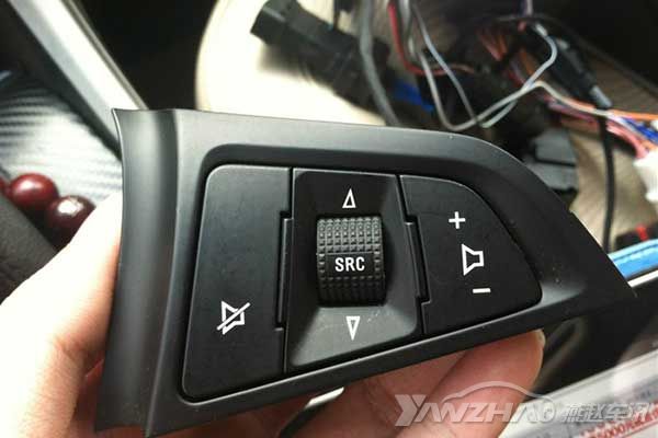

这个是卖家送的音量模块。

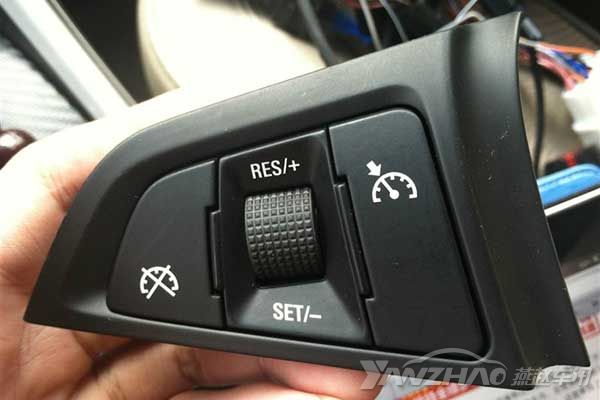

这个就是定速模块的开关了,原厂件,就是拆车件。

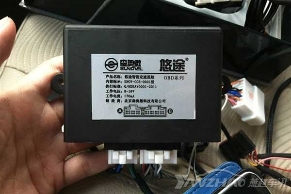

定速巡航外挂的心脏。

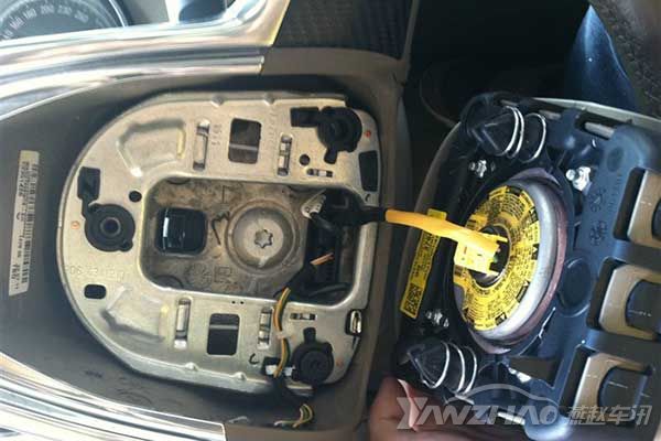

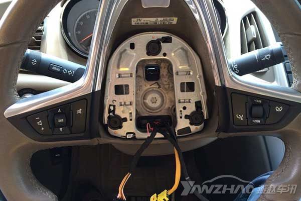

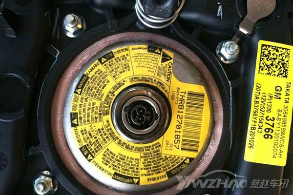

拆开气囊盖,这个要小心,一定要拔掉钥匙,如果是新锐,就最好拔掉电瓶。
气囊炸弹。

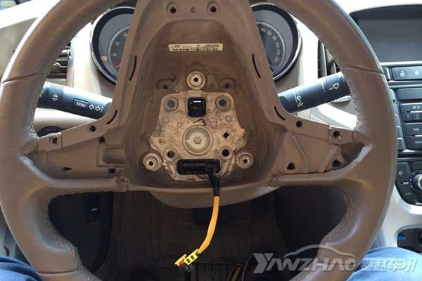

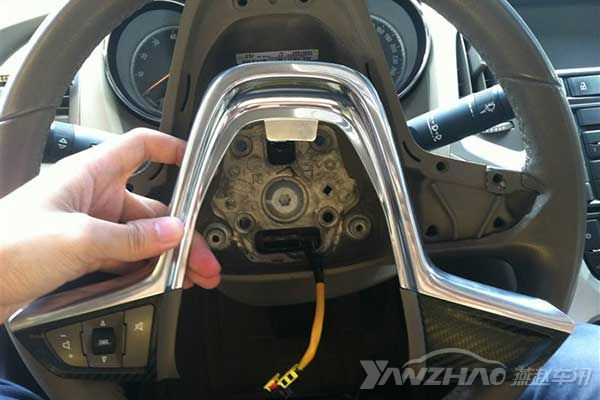

拔掉气囊的气囊线。

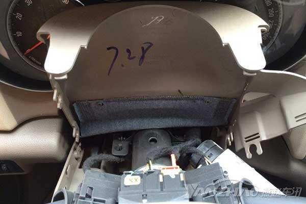

拆掉开关支架,这个一定要小心,太用力容易折断。
拆掉喇叭开关。

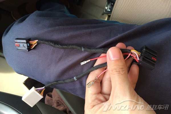

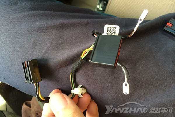

这个是原车的音量线。

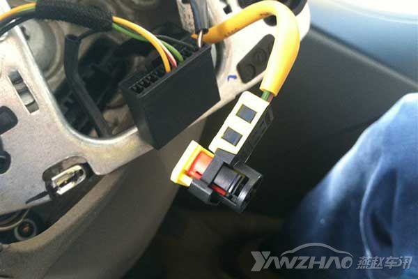

这个是卖家配的音量加定速开关的线,对比上面的图,多了一个插口,用来接定速开关。

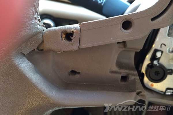

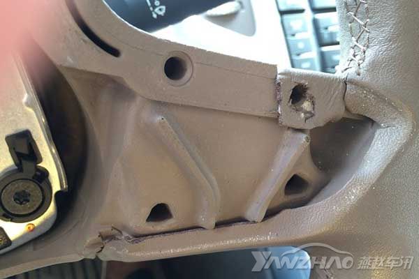

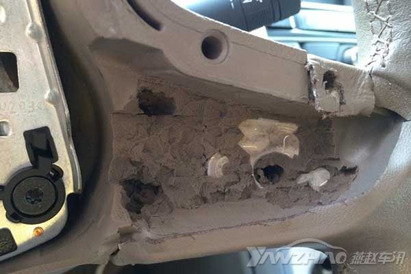

这个比较难弄了,一定要挖干净。
这个是音量开关的位置,原来就已经开好位置了。

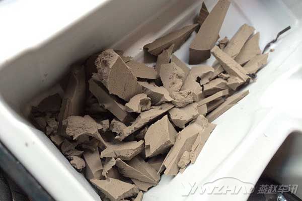

挖挖挖挖,死命挖。
挖出来的渣。

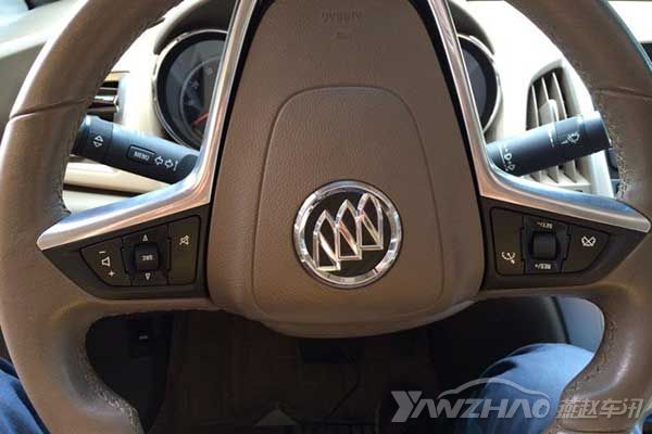

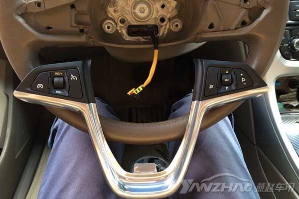

搞定,装上去,漂亮,完美,陶醉。

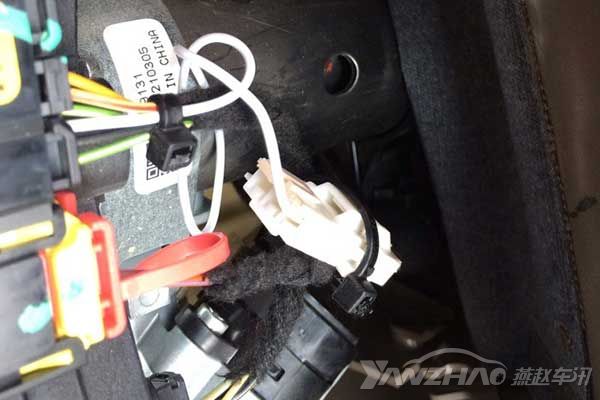

游丝接线。
绑好线,不然可能会有异响。

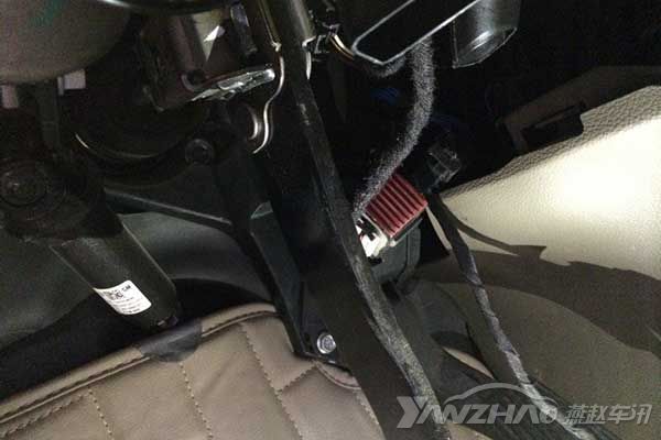

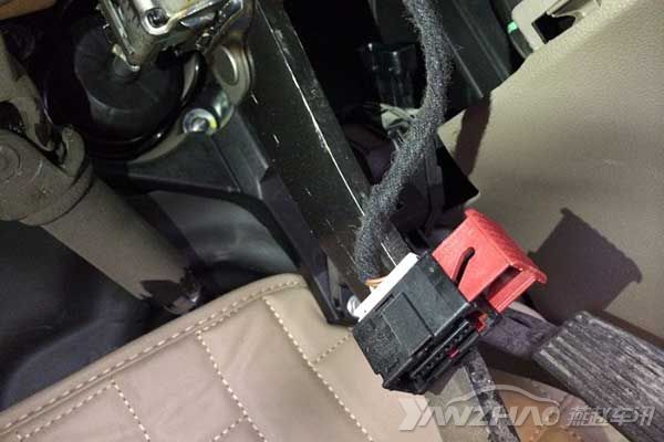

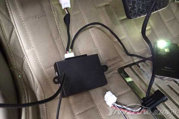

拔掉油门插头。
接好线路。
油门插头接好后插回去。

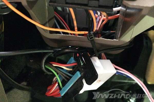

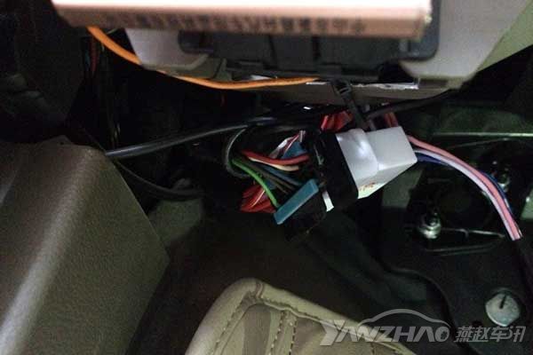

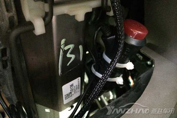

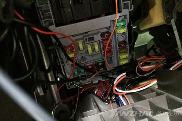

走线。
走线,这个开关是电子狗的,我直接接进电瓶了。
这个是OBD接口,巡航模块配了一个原车位转接头,虽然占用了OBD,但是又扩展了一个出来,更让我满意的是,这个扩展出来的能够卡到原来的OBD座上,升窗器装回去后根本 看不出是改的OBD口。
扎好。

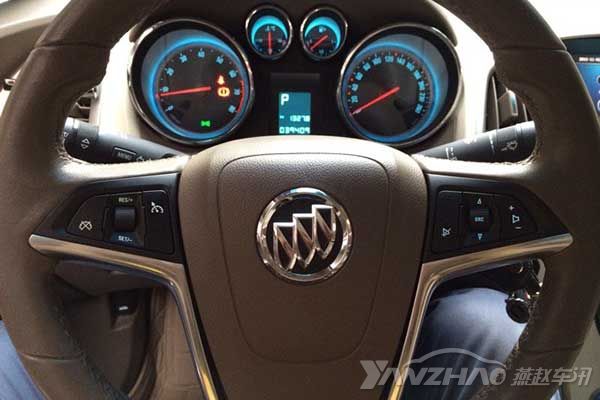

ECON模式。
全部大功告成。
装好以后,测视了一下,定速很好用,速度准确,最重要的是:S1-S3模式,一档比一档有劲,这个其实就是电子油门加速器的作用,其实大家都明白的,就是欺骗油门,从而欺骗人的主观感受,但是实际得到的感受就是,油门轻踩,动力就来,推背感猛烈,但是受制于S6的变速箱,降档顿挫严重,虽然有劲了,但是舒适性没了,而且代价是高转速,高油耗,高噪音。值得一提的是,当我试车回来的路上,我关闭运动模式后,立刻感觉车子就是绵羊了(不是故障,只是爽过后使用原车的模式,明显感觉得出来动力弱了)。
